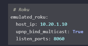

dans le configuration.yml j’ai mis ca
 # Roku
emulated_roku:
  host_ip: 10.20.1.10
  upnp_bind_multicast: True
  listen_ports: 8060
je suis sur HA en docker en network host

Là la config demande une info qui s’appelle servers et tu lui donnes uniquement ça
Donc il ne trouve pas ce qu’il cherche
Là tu as un exemple de syntaxe correcte

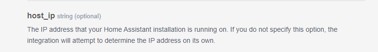

Donc c’est que c’est pas la bonne adresse ip
Pourquoi tu l’indiques si c’est pas obligatoire ?
j’ai viré l’ip
