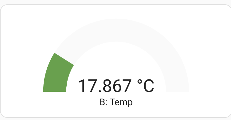

J’ai maintenant des températures avec une précision de 0.001°C
Cela marche. J’espère que cela pourra être utile à d’autres.
