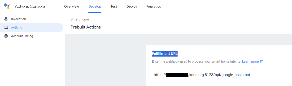

pour utiliser google assistant faut être en HTTPS et dans Fulfillment URL faut mettre le DNS et pas l’ip local.

J’ai bien les bonnes infos (https et fulfilment URL
donc même si je lance
https://****1.duckdns.org:8123/api/google_assistant
j’ai bien le même message
405: Method Not Allowed
