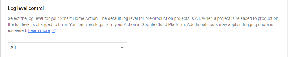

Tu as regardé aussi dans les logs sur GCP ? Il y a peut être plus d’info. Tu peux éventuellement augmenter le niveau de log dans ton appli en le passant sur All :

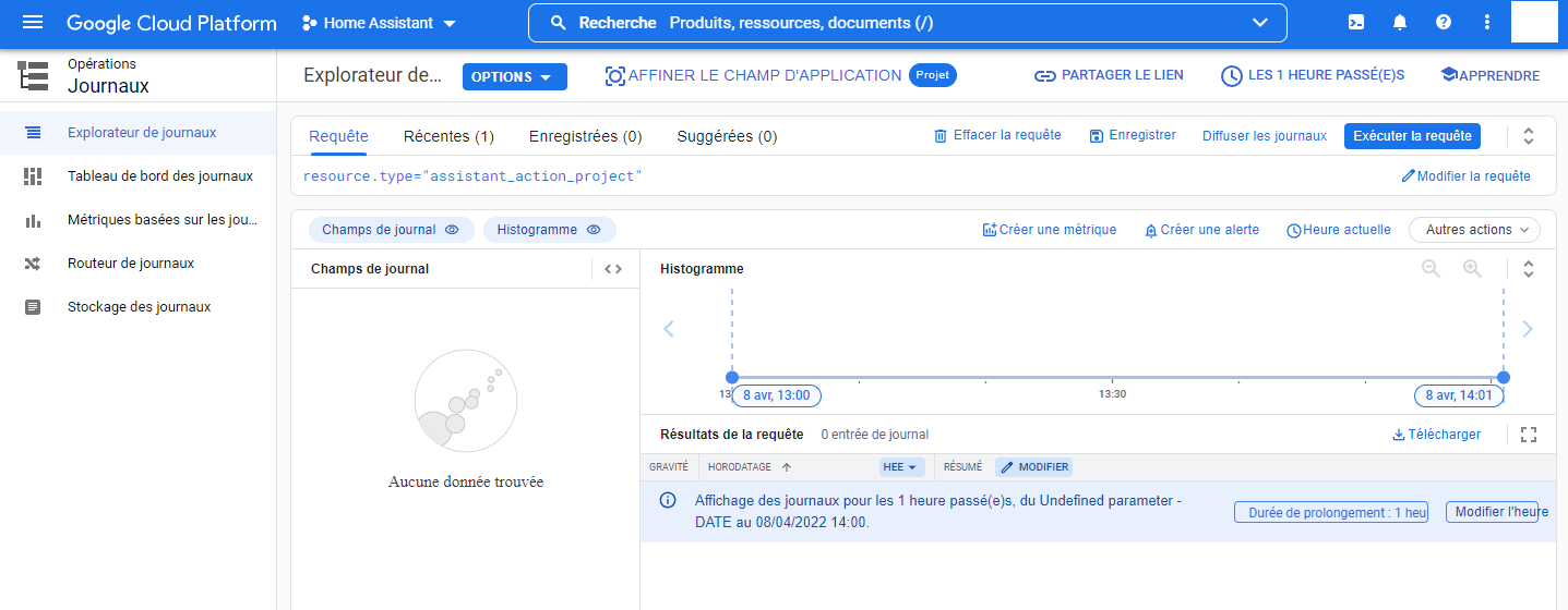

J’ai activé tous les logs dans Google Actions, mais je ne vois rien dans Google Cloud Platform quand j’essaye de connecter l’appli à Google Home. Je ne sais peut-être pas où chercher, mais visiblement, il n’y a rien:
