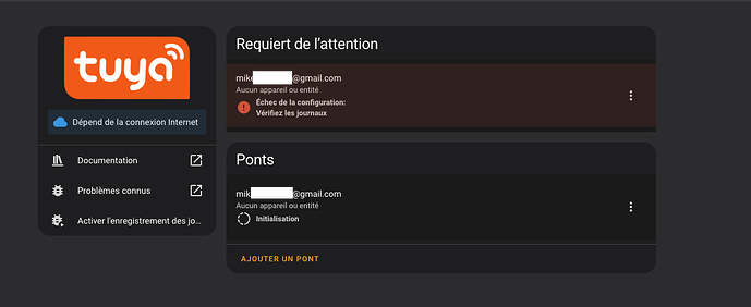

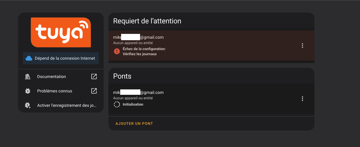

cela ne marche plus denouveau et pourtant tout semble OK
Capture d’écran 2024-12-14 à 08.38.37

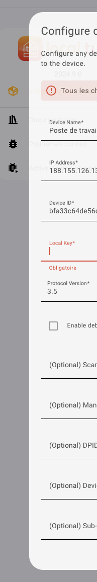

j’ai installé l’application Tuya local
mais il ne m’a pas découvert mes appareils alors d’après ce que j’ai vu on peut le faire manuellement il me manque l’info Local Key pour l’appareil je peux la trouver ou ?
merci pour votre aide
mike

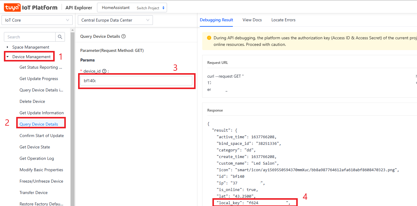

Il te faut créer un compte sur tuya iot platform. Quand tu créer un projet, dans availible zone choisir Central Europe Data Center.
suis le tuto:
https://github.com/iRayanKhan/homebridge-tuya/wiki/Get-Local-Keys-for-Your-Devices
il y a juste la partie pour récupérer le local key qui a changé dans le menu :

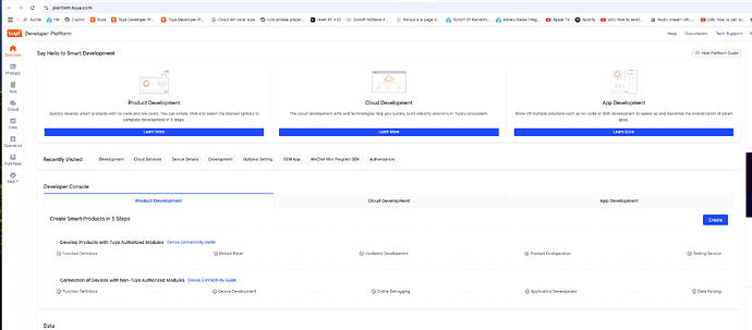

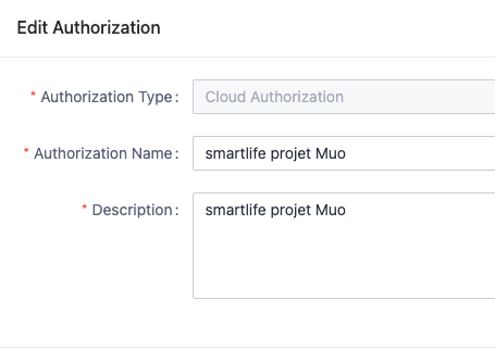

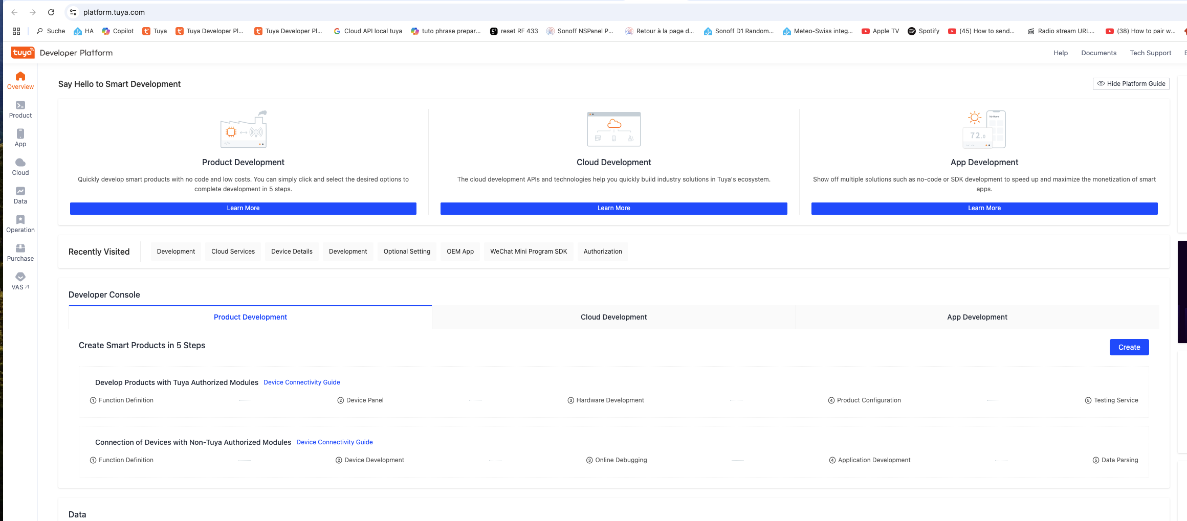

J’AVAIS TROUVER AUSSI CE TUTO MAIS QUAND JE VAIS SUR LA PAGE JE N AI PAS DEVICE SUR LE COTE J AI CELA
J’AI TROUVE SELON TON TUTO MAIS IL ME DIT QUE LES AUTORISATIONS NE SONT PAS BONNES JE CROIS POUR VOIR LE DETAIL
Tu as créé le projet ?
Il faut suivre le tuto à la lettre, sans projet, tu ne pourras pas récupérer le local key.

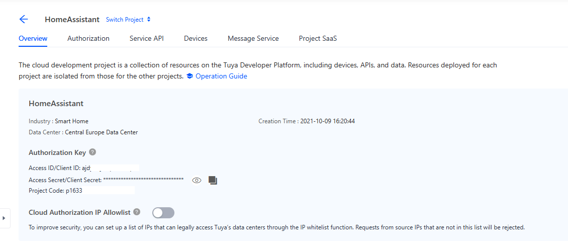

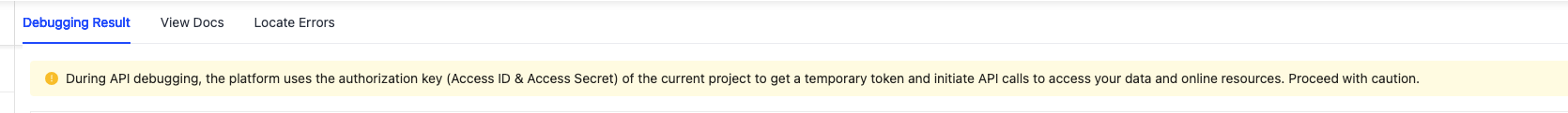

je suis bien dans mon projet mais je recois cela c’est pas la même chose que sur le tuto et pas de key

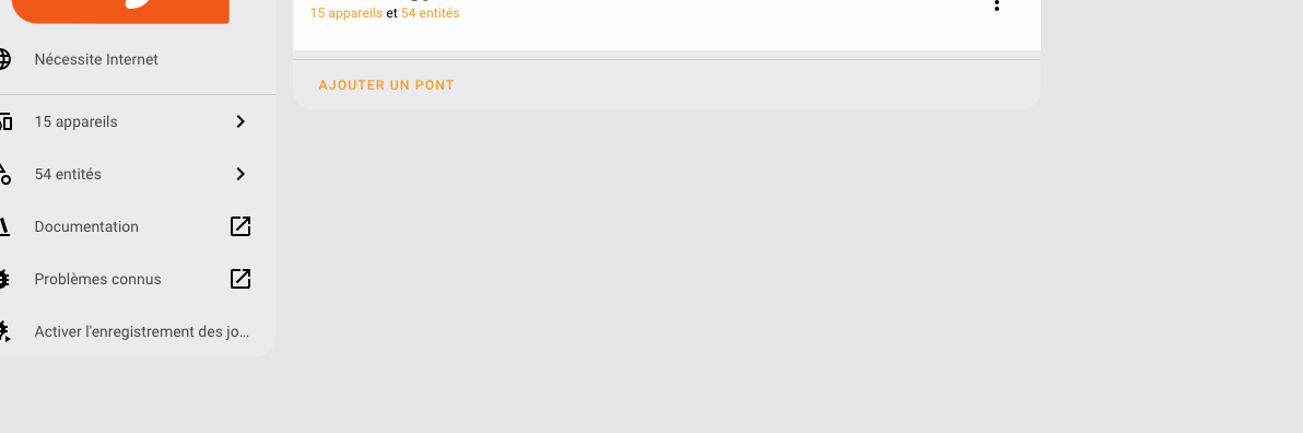

autre constatation

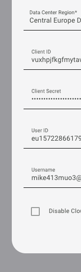

j’ai essayé de me reloger à l’application mais je recois ce message

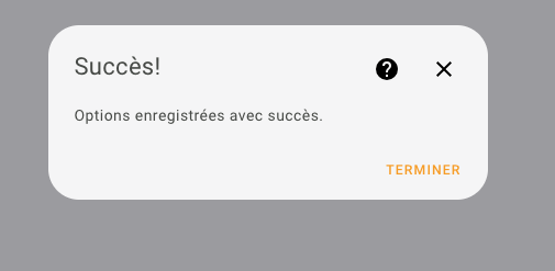

si je sélectionne en bas ‹  › disable cloud api ? ‹  › il me dit que c’est ok mais rien ne viens dans la configuration
Capture d’écran 2024-12-14 à 12.16.47

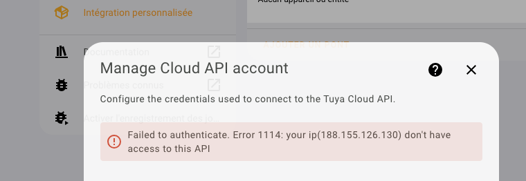

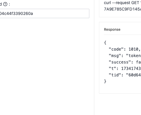

j’ai fait comme tu as dit mais je recois ca comme réponse et pas de local Key
Capture d’écran 2024-12-14 à 15.09.10
Capture d’écran 2024-12-14 à 12.09.33
en plus quand je fait submit pour valider ma recherche je recois ce message
pas d’accès à l api !!
Capture d’écran 2024-12-14 à 12.29.42

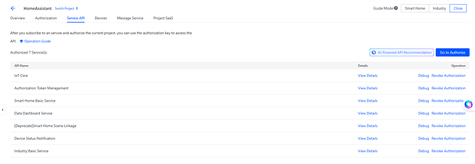

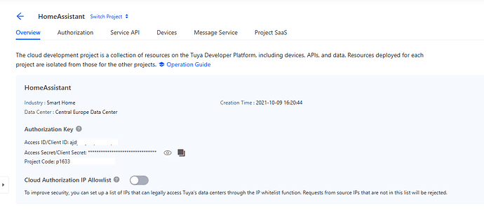

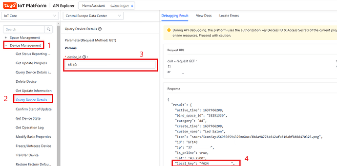

tu as bien autoriser les cloud services ?
dans ton projet , c’est bon ?
bon
j’ai pas tout a fait la même chose
Capture d’écran 2024-12-14 à 15.21.15
Capture d’écran 2024-12-14 à 15.21.50
et j’ai pas cette ligne là
