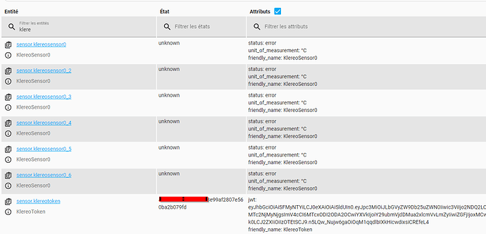

Bonjour et merci pour ta réponse.
J’ai changé le code en enlevant jwt mais ce n’est pas mieux.
Dans les logs je vois bien qu’il arrive à récuperer un token pourtant
2024-06-06 09:33:15.137 DEBUG (MainThread) [homeassistant.components.rest.data] Data fetched from resource: {"status":"error","detail":"La connexion n'est plus valide"}
2024-06-06 09:33:15.140 DEBUG (MainThread) [homeassistant.components.rest.data] Data fetched from resource: {"status":"error","detail":"La connexion n'est plus valide"}
2024-06-06 09:33:15.142 DEBUG (MainThread) [homeassistant.components.rest.data] Data fetched from resource: {"status":"ok","token":"montoken","access":10,"histoAccess":8194,"cgAccepted":1,"jwt":"eyJhbGciOiAiSFMyNTYiLCJ0eXAiOiADTk0LCJ2ZXIiOiIzOTEtSCJ9.Dm-xP1J2XTMQU1M3ZTXH0ofqpKqiCqV1GDXEXFdfdb0","notify":"OLDVERSION","id":6446}
2024-06-06 09:33:15.143 ERROR (MainThread) [homeassistant.helpers.entity] Failed to set state for sensor.klereotoken, fall back to unknown
Par contre lorsque j’essaie avec le navigateur j’ai une erreur, pourtant j’ai bien formaté la requete avec mon login et le token qui est utilisé dans HA :
Merci d’avance

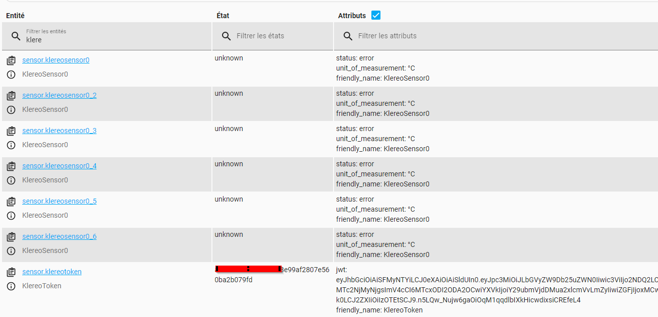

Ca a l’air mieux, j’ai bien la valeur dans attributs
Mais ne semble pas suffisant pour que les autres sensor puissent récuperer les valeurs.
Problème de format ?
