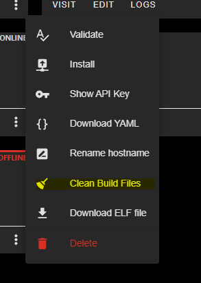

Avant de télécharger ton programme fait un clean built :

je fait bien a chaque fois le clean build files

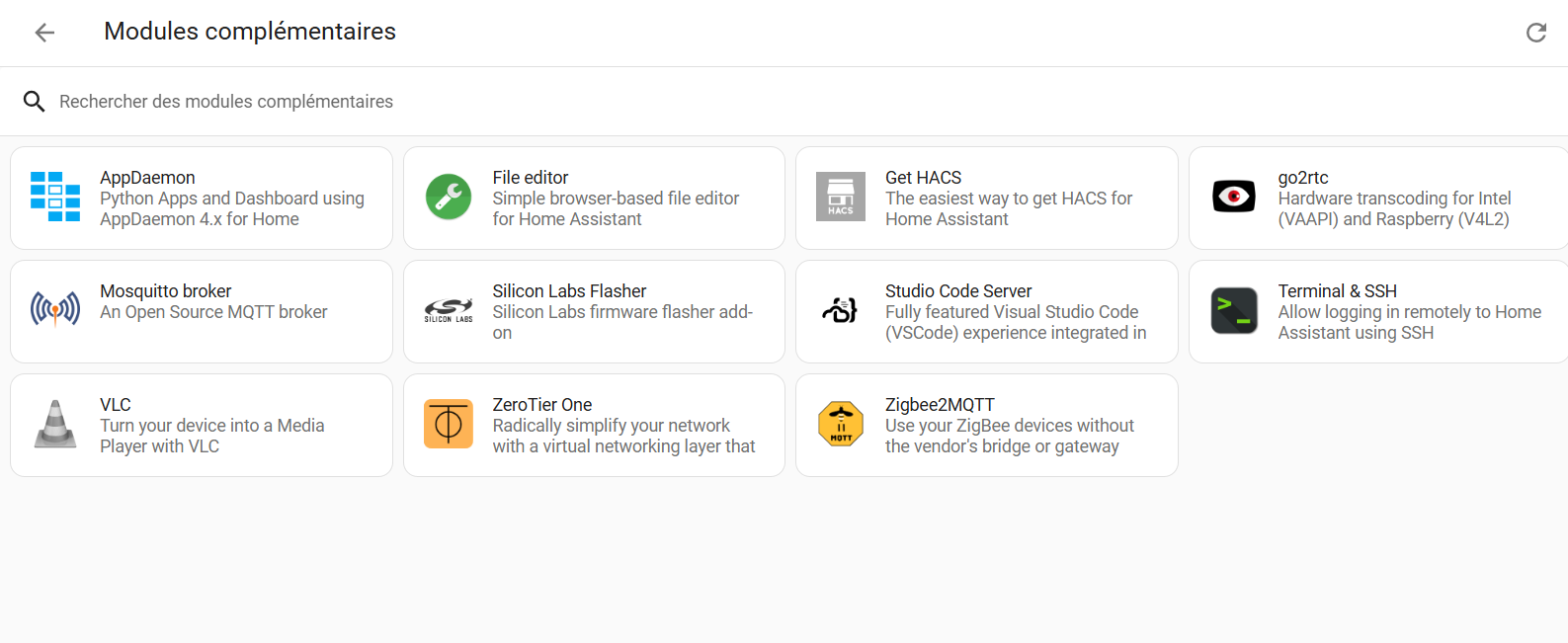

pour l’installation je fait Paramètre > modules complémentaires > boutique des modules complémentaires > esphome device builder
ensuite une fois installer je coche le chien de garde et afficher ds la bare latéral et Démarrer

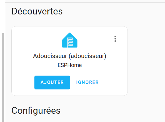

je vient de tout désinstaller et j’ai encore dans Appareil et services en decouverte mon esp32…
alors que je n’est plus ESPHome d’installer
Normal, ESPHome Builder c’est pour créer et configurer des appareils. Mais ce n’est pas lui qui fait la liaison avec HA.
Une fois qu’un appareil est sur le réseau il continue d’échanger avec HA via l’API justement.
Tu peux très bien créer tes appareils ESPHome ailleurs que dans le module complémentaire HA.
ESPHome s’installe très bien sous Windows par exemple et quand tu as une box domotique un peu juste, c’est pratique de pouvoir faire les compilations sur une autre machine.
Et la si tu fais ajouter il se passe quoi ?
Il me demande la clé api… :frowning:
Donc c’est bien ton premier flash qui a été fait avec une clef, donc il attend que tu lui redonne. Comme je te le dis plus haut si tu ne l’as pas noté, reset ton appareil et repart de 0. Le plus simple etant de tout faire dans l addon esphome. Tu pars a vide et ajoute les sensors après.
