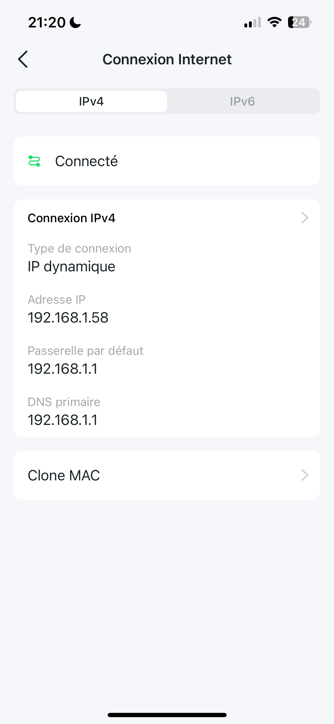

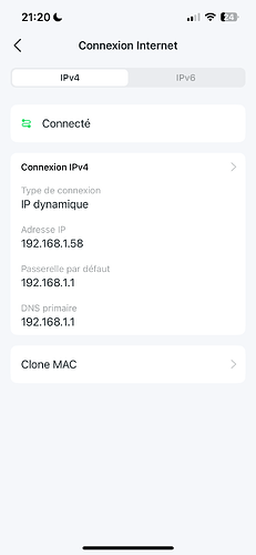

Alors j’ai une box Orange, un switch tp-link TL-SG105 et un routeur tp-link archer ax55

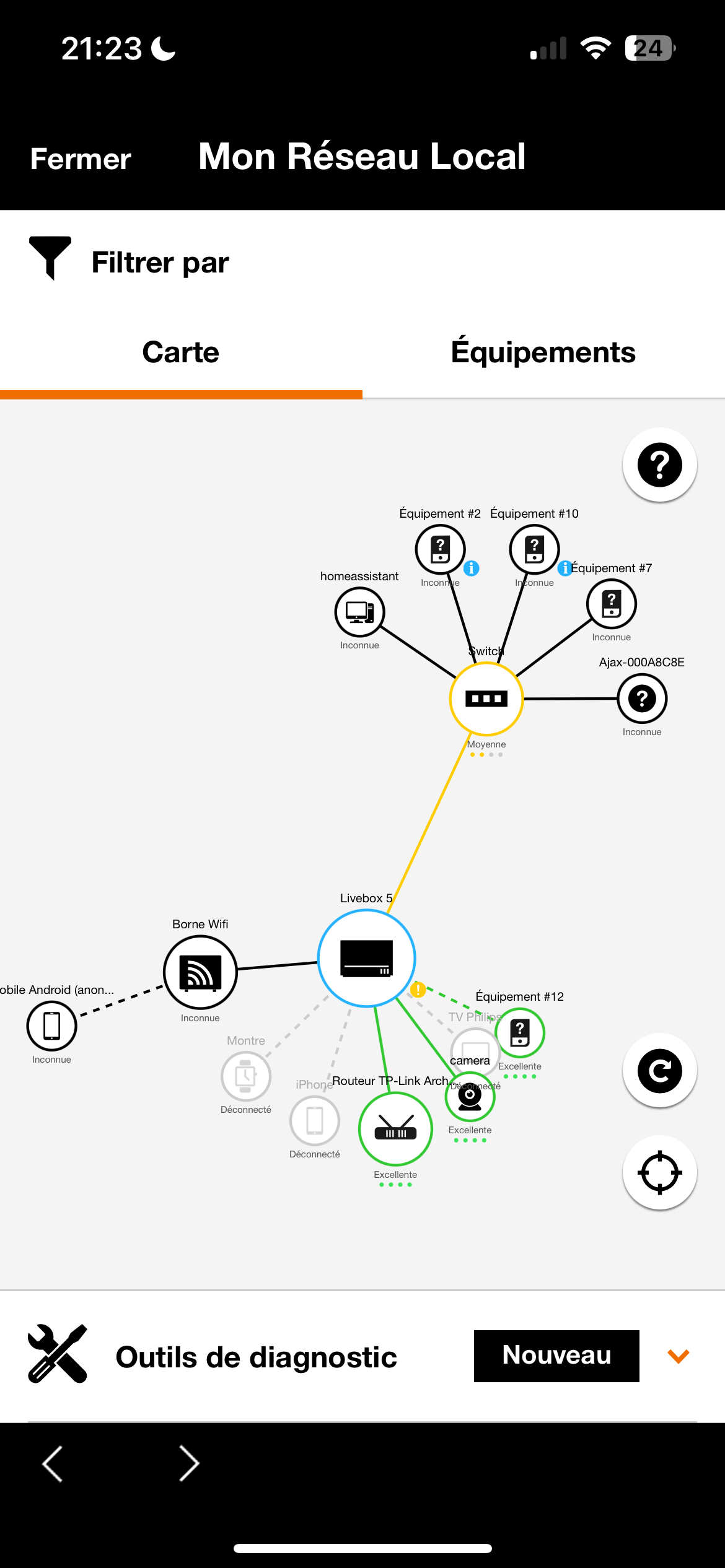

Donc ton routeur ou ton switch si mal configuré peuvent prendre la main. Ton esp apparaissait où sur cette carte ?
Tu as un wifi avec ton routeur et un avec ta box ?
Je n’est pas regarder ou il était. Oui j’ai un wifi sur chaque car ils sont à chaque extrémité de la maison suivant où je suis ça passe de l’un à l’autre.
Mais je vient de regarder mon portable qui est sur le routeur wifi et aussi en 192.168.0… donc c’est le routeur wifi qui fait chier

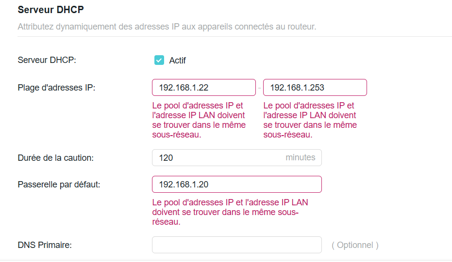

c’est pas son ip à lui le problème, c’est celles qu’il distribue à la place de la box.
Donc soit tu désactive son serveur DHCP (version la plus simple) soit tu le configure pour qu’il distribue des adresses dans la bonne plage d’ip avec des informations de passerelle correcte.

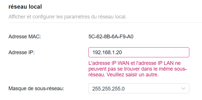

désoler je revient vers vous j’avais plus trop de temp pour me mettre dessus…
j’ai donc essayer de désactiver le DHCP et la plus d’accès a internet… du coup j’ai voulu changer l’IP en 192.168.1.quelque chose (plusieurs essai) et j’ai toujours ce message d’erreur
