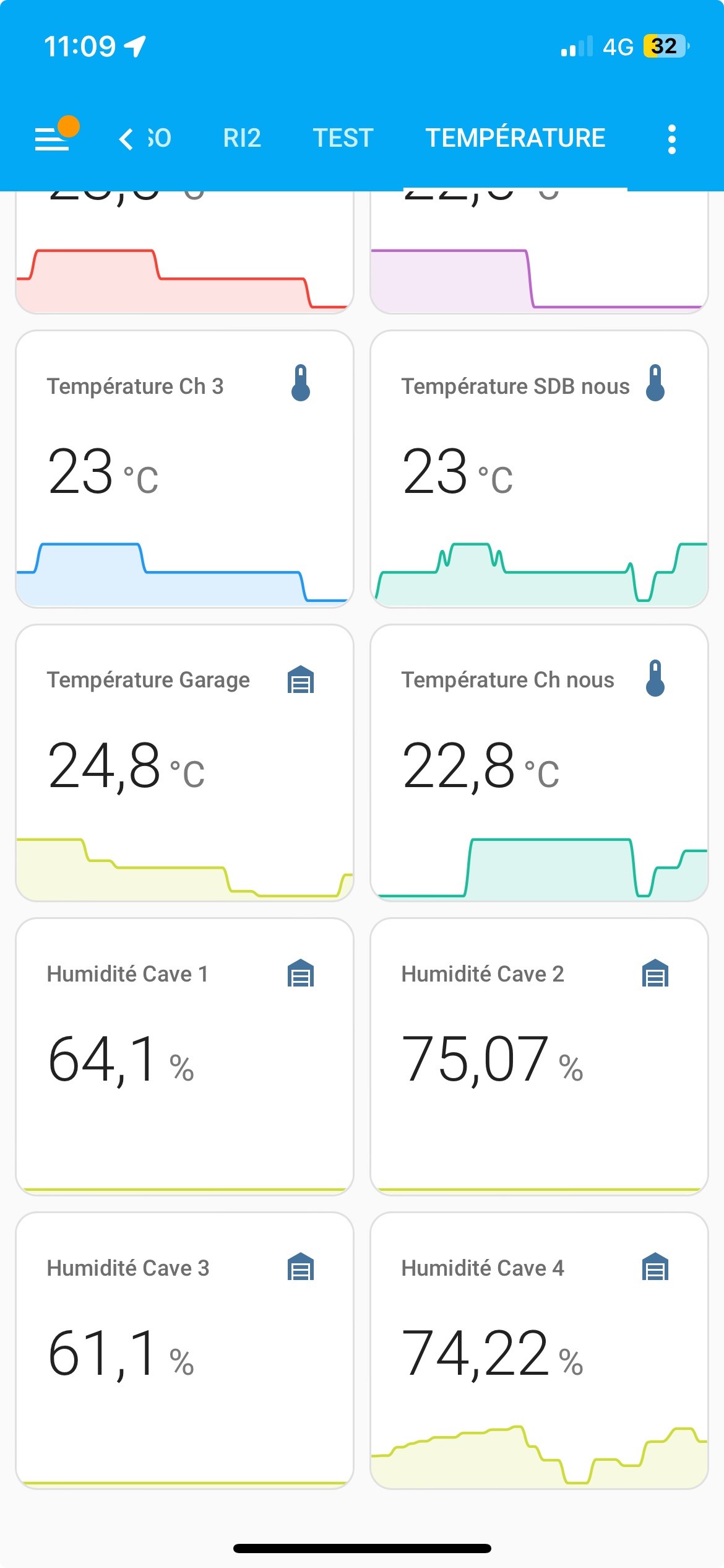

J’ai un dashboard température, qui suit à l’aide de différent capteur la température et l’humidité des différentes pièces

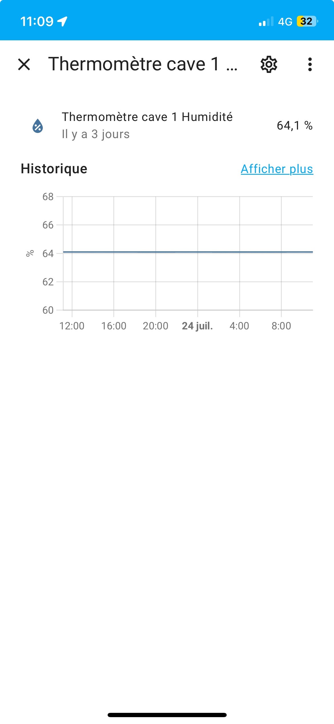

Quand je clic sur Humidité Cave 1 par exemple j’ai ça qui s’affiche:
On voit ici que la donnée date de 3 jours…
Par contre quand je clic sur Humidité Cave 4 par exemple j’ai ça qui s’affiche:
La la donnée date que de 23 minutes
Du coup comment cela se fait que j’ai des écarts de rafraichissement de données ?

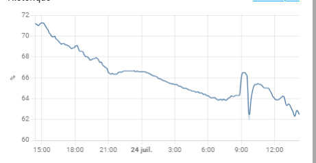

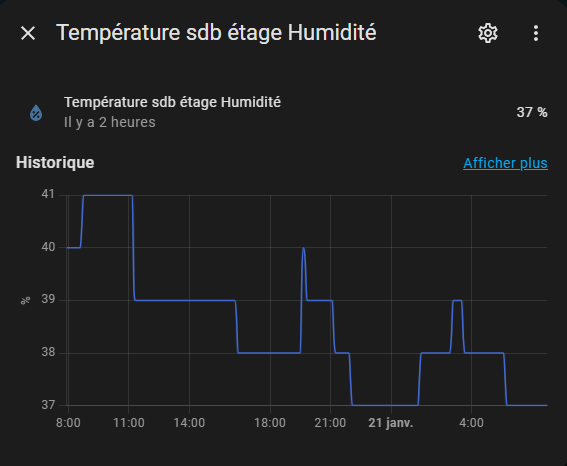

D’après mon expérience, elle indique le dernier changement de valeur, pas la dernière mesure. @Sabju, si tu déplaces ta souris sur le graph que tu as partagé avec « Thermomètre cave 1 », tu verras certainement qu’il y a des données intermédiaires le long de la courbe.

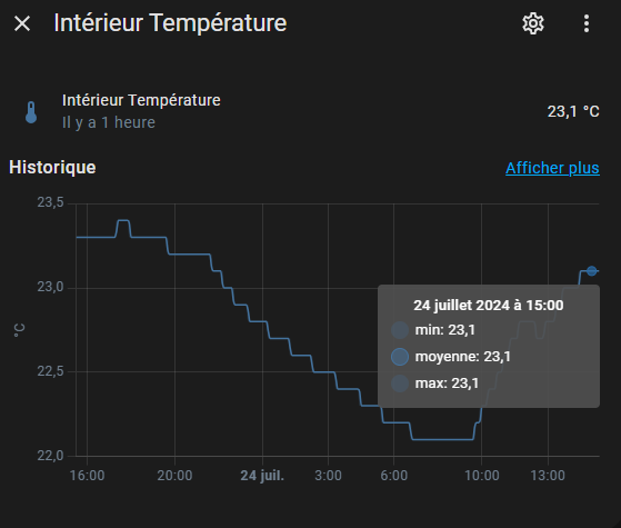

Par exemple, ci-dessous:
On pourrait penser que la mise à jour de la température de mon capteur remonte à une heure, mais celà signifie en fait que la températeur est stable à 23,1°C depuis une heure. Si je mets le pointeur de ma souris comme montré sur le graph à 15h00, il y a bien une valeur remontée par le capteur.
Effectivement comme le dit @Gilles2 il y a bien des données intermédiaire le long de la courbe.
ça me semble quand même assez étrange que en 3 jours le taux d’humidité ne bouge pas du tout …
Ce que je vais faire c’est vérifier sur les capteurs SONOFF sur lesquels j’ai un écran pour voir si ce qui est affiché à l’écran correspond bien à ce que j’ai dans le dashboard

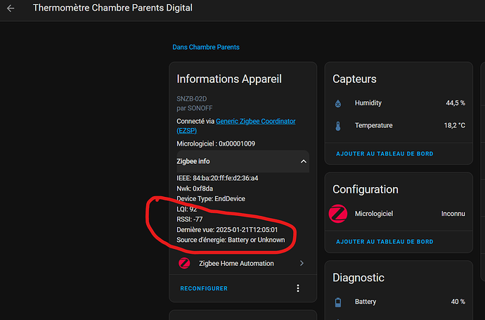

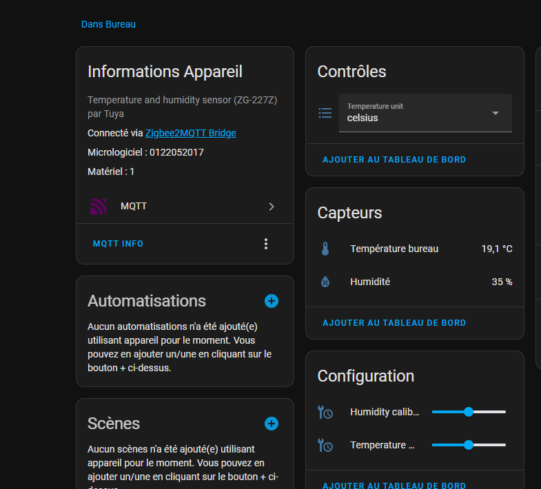

Une chose que tu peux regarder est la dernière fois que le capteur a été vu sur le réseau Zigbee. J’utilise ZHA, est c’est visible sur la page du device:
Ceci dit, il peut arriver que le capteur semble connecté au Zigbee mais qu’avec un signal trop faible ou un mauvais appairage les données ne remontent pas.
Ha crotte je n’ai pas pareil avec Z2M, je ne sais pas trop où trouver cette info:

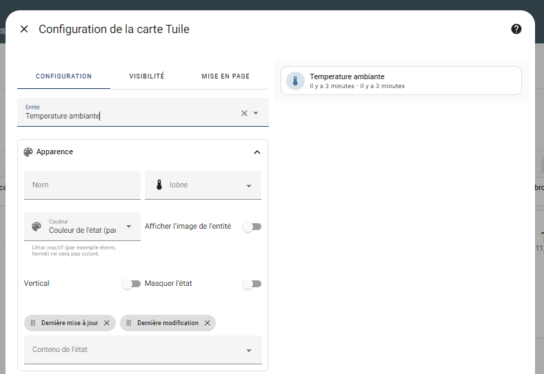

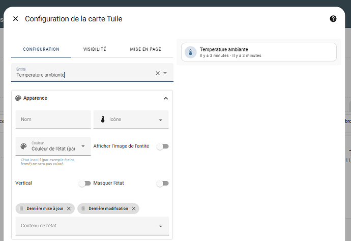

Dans une carte Tuile tu peux choisir dans le contenu de l’état entre dernière mise à jour et dernière modification…
La différence est souvent pas évidente pour un sensor de temperature:
Pour d’autres c’est plus visible:

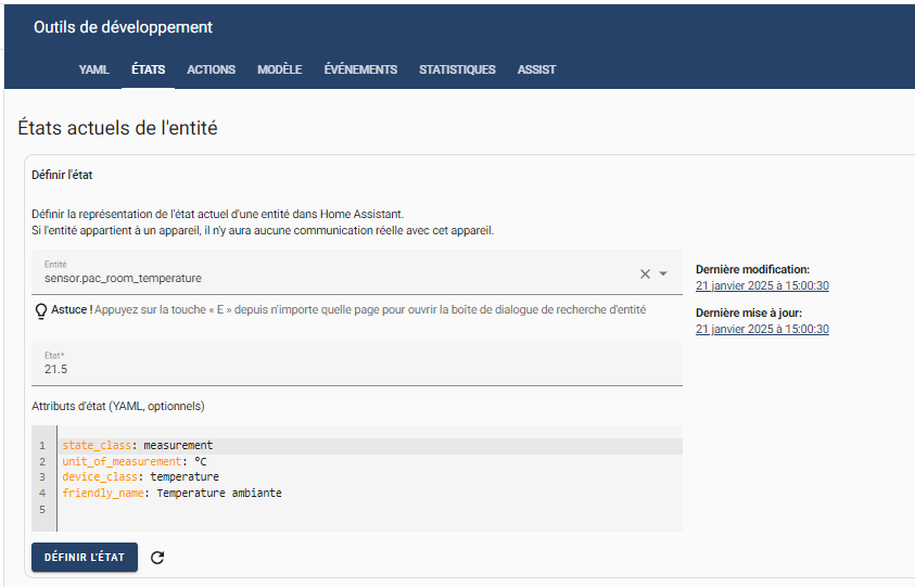

Tu retrouves ces infos dans les outils de dev:
avec le même type de comportement suivant les entités:

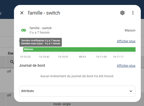

Et enfin dans le « more info » si tu restes (avec la souris donc ça ne marche probablement pas sur mobile) au dessus du temps (dans mon exemple « 7heures » ou « 14min »), les deux valeurs s’affichent:
