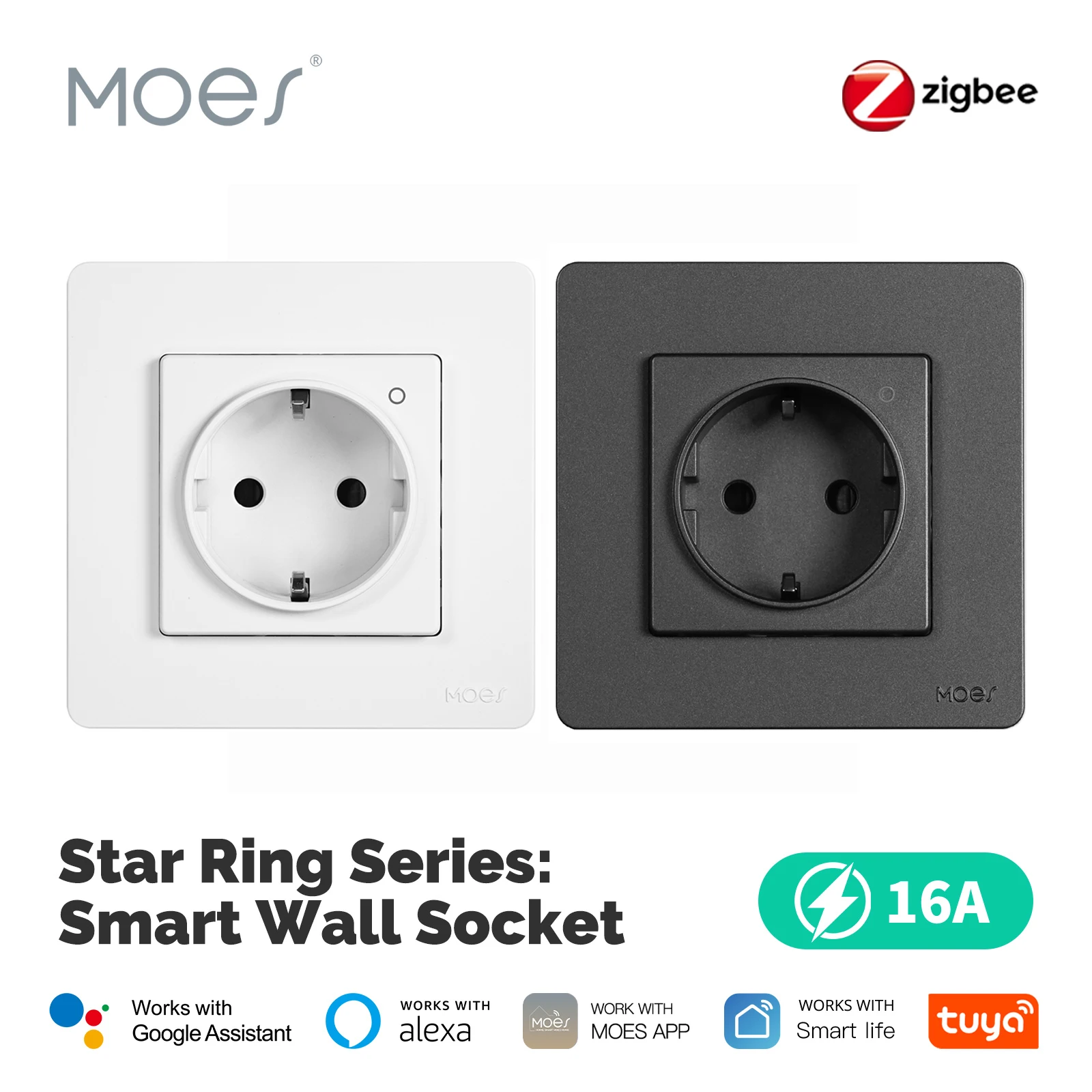

Je me permets de réagir sur le sujet, peux tu indiquer le modèle des prises Aqara que tu as installée ? Est ce que ce sont des prises encastrable ?
Merci à tous :slight_smile:
À l’époque Aqara ne faisait pas de prises murales encastrables, c’était des prises à brancher à une prise classique. Pour les encastrables, je suis passé sur des Moes.
Bonjour 18yt8zhg,
merci pour ta réponse rapide :-). Est ce que les prise Moes font le retour de la consommation électrique sur Home Assistant (via Z2M) ?
Tu parles de ces prises là :
ou
Non celle-ci : Moes ZigBee prise murale intelligente panneau de verre prise moniteur de puissance tuya contrôle sans fil minuterie de maille Alexa Google Home voix ue - AliExpress
Que tu peux aussi trouver en version FR. Oui elles font remonter la consommation ce qui est pour moi primordial.
