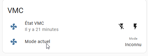

mon problème est l’affichage de l’état du ventilateur sur mon dashboard: c’est vraiment pourri avec juste le petit éclair comme icone
si je veux afficher le mode sous format texte, il me met inconnu tout le temps.

voici ce que cela affiche
je peux bien faire 4 boutons pour commander les différentes vitesse, et cela marche. mais le retour d’information n’est pas affiché ==> inconnu.
