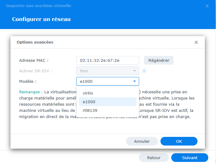

J’ai bien l’impression aussi que c’est ce qui pose problème mais je ne sais pas comment m’y attaquer: concernant les options reseaux je n’ai que defaut VM Network…
En faisant une nouvelle installation j’ai les possibilités suivantes pour defaut VM Network:
e1000 etant le choix par defaut je pense que c’est ce qui a ete choisi lors de l’install de ma VM
Ouais donc pas beaucoup de choix la c’est juste le type de carte pas le type de ‹ ‹ reseau › ›
Tu es à jour sur ton dsm quelle version e as tu ?
Oui effectivement uniquement le choix de la carte. Pour etre sur j’ai quand meme essayé de modifier celle ci mais ça ne change rien, les 3 modeles donnent le meme resultat…
