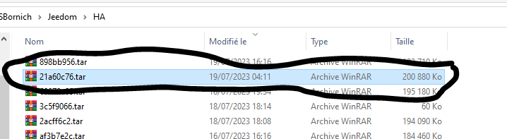

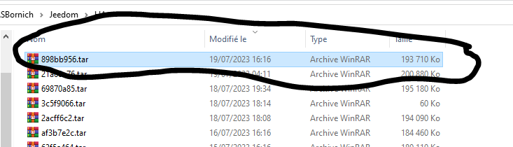

la sauvegarde est dans le répertoire :
la premiere systeme sans samba est dans le répertoire :

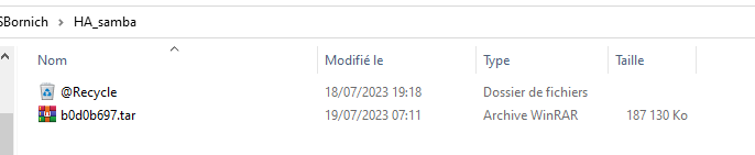

la seconde systeme avec samba est aussi dans son répertoire :
donc je dirais, moi, que tout va bien mais samba share me dit le contraire
