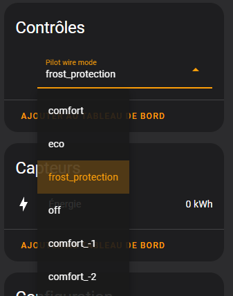

L’appairage est fait. Le module est intégré, à jour via OTA et reconnu dans Z2M.
La commande sélectionnée dans le menu déroulant est bien prise en compte par mes radiateurs
Mais une fois ajouté au tableau de bord le menu déroulant n’est ni pratique ni sympa visuellement, je cherche à mettre en place une carte dans ce style là :

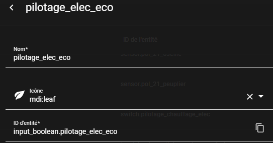

tu créés un bouton de type « interrupteur » dans « appareil et service » - « entrées »
Pour avoir un bouton nommé par exemple "inter_radiateur_chambre_comfort " qui te créé une entrée « switch.inter_radiateur_chambre_comfort » dans ta liste d’entrées

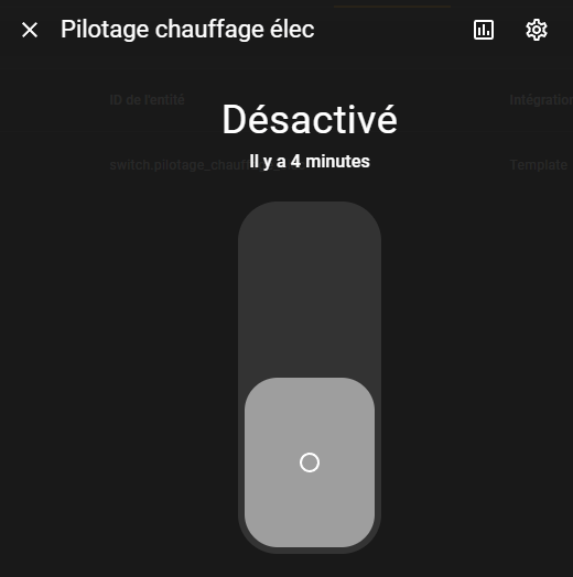

bonjour BBE,
l’entité derrière mon module est de type switch, ce qui me donne par défaut une carte avec menu déroulant…
bonjour Jimwest,
ta solution me parait top mais quand je créé une entrée de type interrupteur, cela ne me donne pas un résultat en switch.xxx mais un résultat en input_boolean.xxx

je viens de tester même si ca me parait plus compliqué
ca m’a créé un switch fonctionnel du mode comfort
je vais essayer convertir ce switch en bouton sympa sur le tableau de bord
