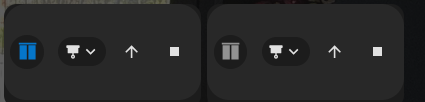

ca a fonctionné, cependant, je n’ai plus le meme style de carte.
j’ai sur la première photo pas le bouton pour descendre ni le nom
sur la seconde, j’ai un fond gris super moche.
Comment revenir au style d’origine ?

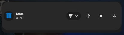

les couleurs ont changés.
La c’est un gris claire ca fait tache sur mon board.
voici le avant, bien plus esthétique
vous savez comment revenir à cela ?

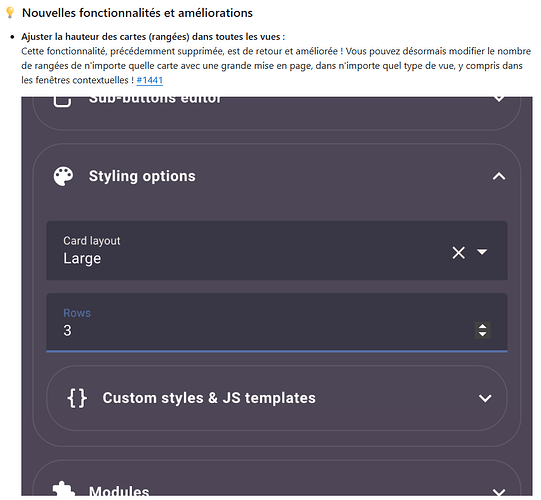

Dans styling option, changer le rows ou card layout.
ca ne fonctionne pas, j’arrive toujours pas à mettre syur 2 lignes.
1 avec le sub et l’autre avec les 3 bouttons.
