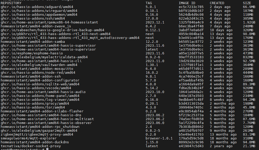

En fait, je pense que toutes les réponses sont là.
- La fonction de bascule du stockage est spécifique à haos. Toi tu as installé ha supervised. En plus les images ne se déplacent pas sur un stockage secondaire, car si manquantes, ha ne démarre pas correctement.
- tu as beaucoup d’addons, et eux aussi prennent de la place (les images docker), avec une partition de 15go (par défaut debian propose 32go et ha réclame 32 aussi, c’est dans la faq)
Dernier point, carte SD ou clés usb c’est de toute façon pas pérenne en durée de vie, les cycles lecture/écriture sont beaucoup plus limités qu’un support type ssd

Pour moi c'est tout à fait normal :
Debian (10go environ) + l'image HA (2Go) + les images des addons (1Go rien que pour VStudio, Presque autant pour myeletricdata ....tu en as 22 images chez toi, c'est énorme ! ), on est déjà à la limite de ton stockage
Comme indiqué ce qui est demandé rien que pour HA, c'est une partition de 32Go... Alors c'est un peu grand au tout début de l'installation, mais ça devient vite juste ce qu'il faut. Ton emmc n'est pas suffisant dès le départ

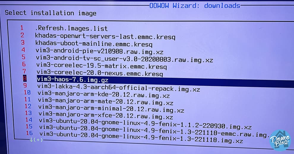

Quant a l'espace occupe par debian + home assistant via superviseur je ne comprend pas puisque quant on installe le khadas c'est indiqué haos sur l'image proposé comme l'indique l'image ci-dessous (enfin dans l'image c'est la version vim3 mais j'avais la même lors de mon installation )
un commentaire sur le site du tuto d'installation indique même
" Pour quelques euros de plus, on peut déployer Home Assistant OS sur le [Khadas VIM3] (https://dl.khadas.com/products/vim3/firmware/oowow/versions/vim3/vim3-oowow-230130.426-sd.img.gz) et pas une debian trafiquée avec superviseur."
