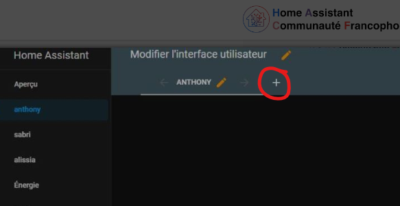

Comment as-tu créé ces nouveaux dashboards? Chez moi, les dashboards des utilisteurs sont listés en haut (ce sont des vues), pas dans la barre latérale.
En fait, tu ne dois pas créer de nouveaux dashboards, mais de nouvelles vues (en clicquant sur le +), auxquellles tu donnes ensuite accès aux utilisteurs.
si je vais dans ma vue principal, ou j’ai plusieurs vues, si j’essaye de désactiver un user il se remet automatiquement.
ici j’ai recrée un nouveau dashboard ( donc toujours depuis paramètres-tableau de bord) et je peut maintenant modifier les user.
