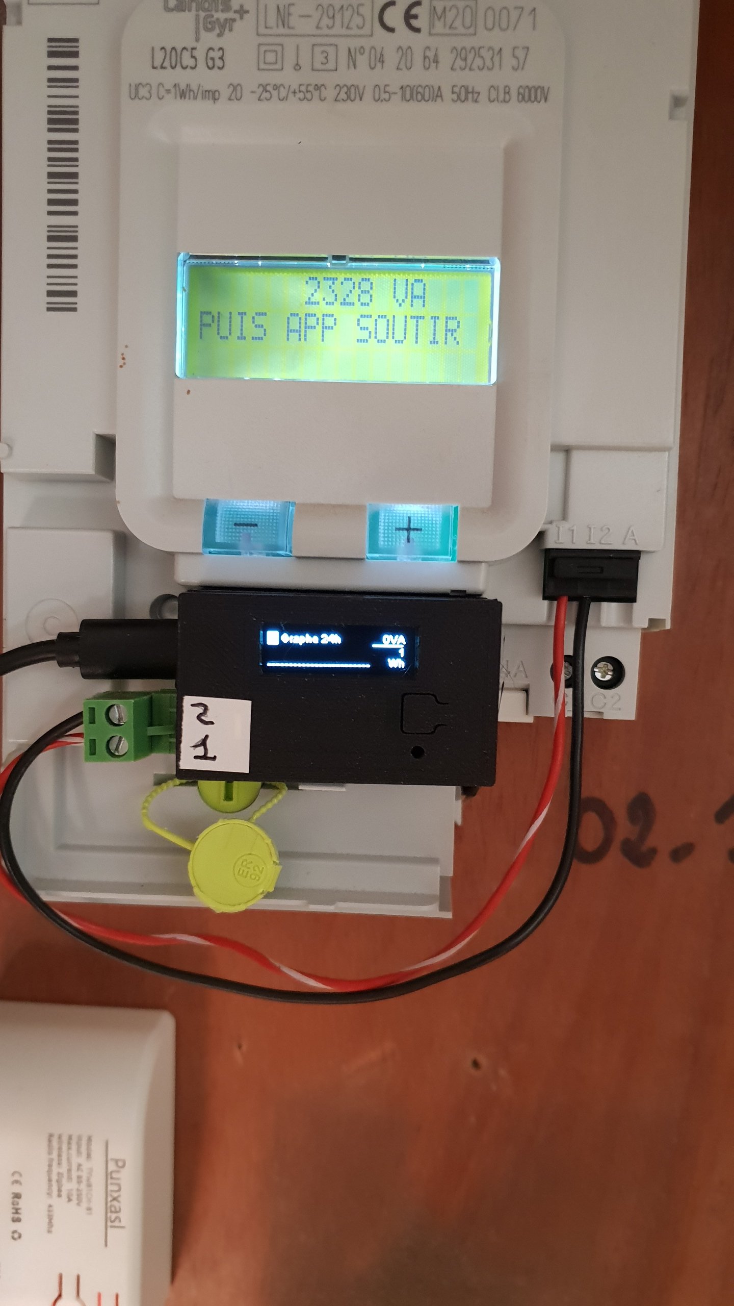

comme on peu voir sur la photo , puissance souscrite au compteur 2328 VA , puissance instantanée au module 0VA

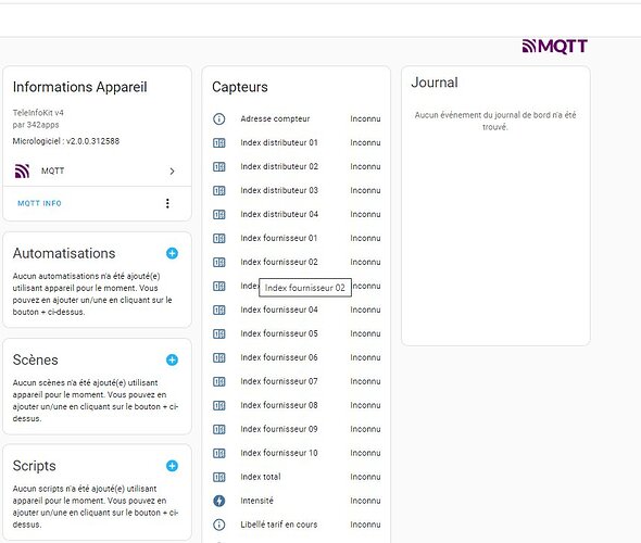

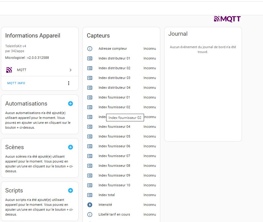

De plus il est bien reconnu dans homme assistant , mais il n’y a aucune remontée …

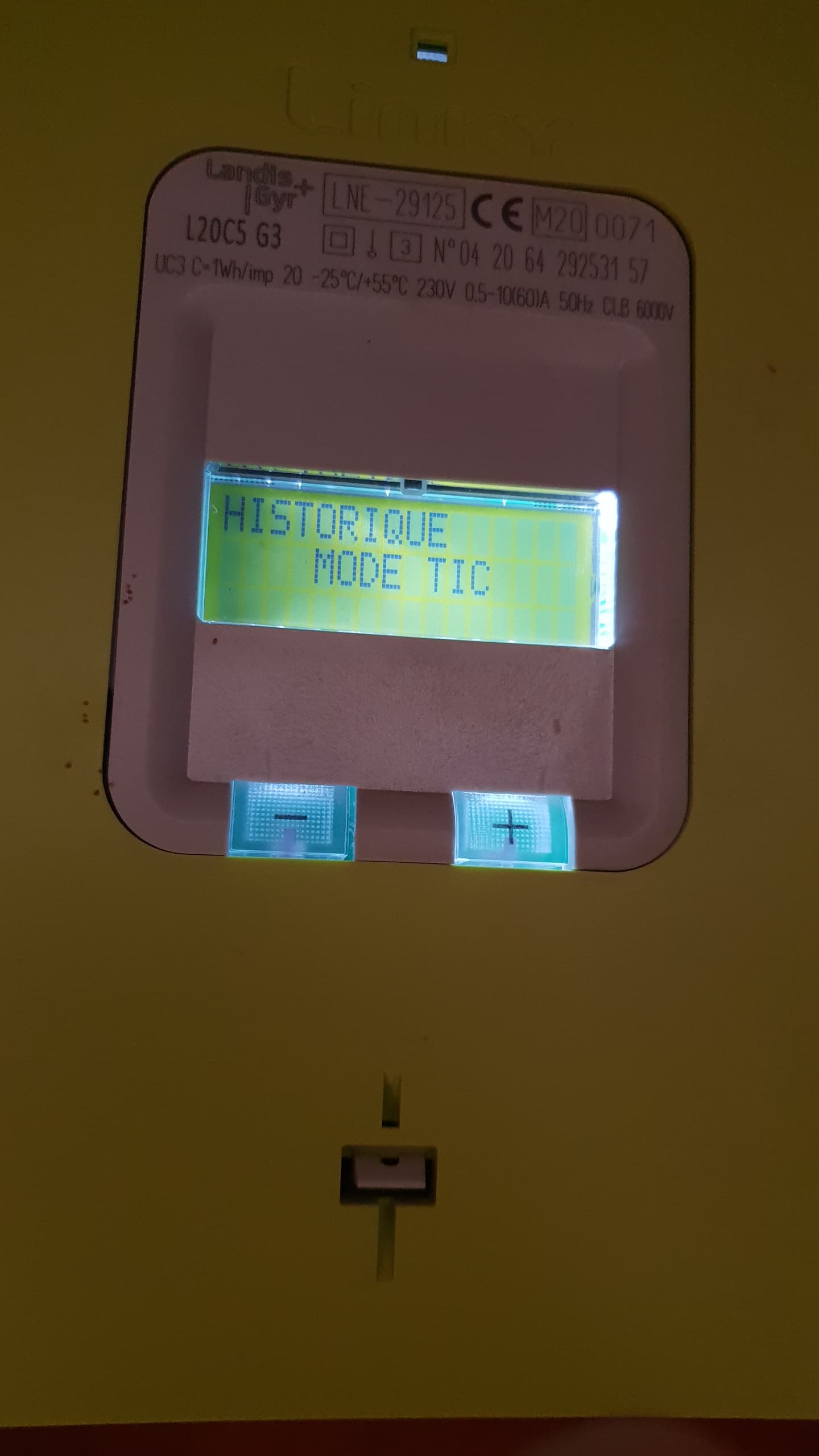

Également, je suis bien en mode historique …

Petite precision … la led jaune est bien allumée

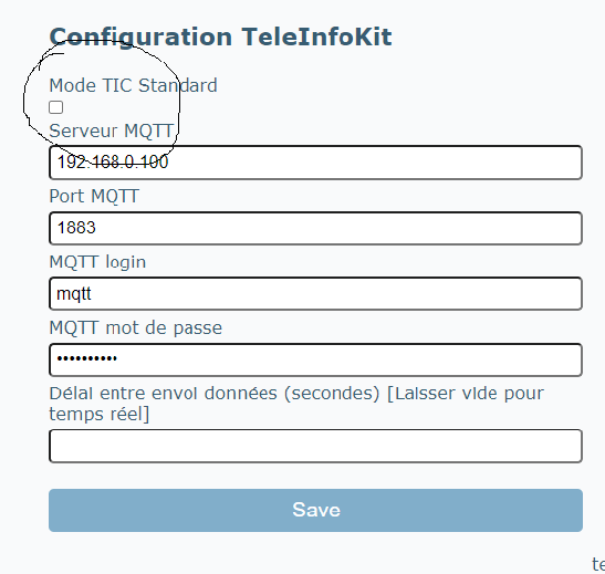

bon , à force de chercher … pour ceux qui auront la même expérience que moi …
par défaut, c’est le mode TIC standard qui est sélectionné et non le mode historique dans Configuration TeleInfoKit :
et BIM !! ca fonctionne !!

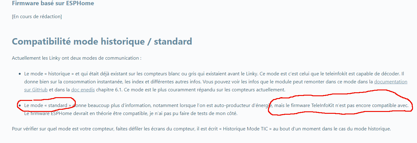

Sélectionner le mode TIC adapté au compteur en cochant la case Mode "TIC Standard" si le compteur est paramétré en mode Standard ; laisser la case décochée si le compteur est en mode historique.
J’ai du confondre les doc car pour moi il ne faisait que le mode historique …
