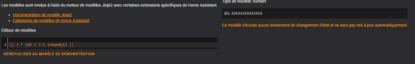

ce qui donne en template :
{{ states("sensor.Batterie_capteur")|float * 100 / 3.6 |round(1) }}
Problème le résultat est parfois correctement arrondi (je voudrais aucun chiffre après la virgule, je peux accepter un chiffre.)
Et parfois il ne l’ai pas du temps. Par exemple si le capteur est à 3V (premier chiffre) voici le résultat.
Merci d’avance pour vos réponses :slight_smile:
Si tu ne veux aucun chiffre, pourquoi ne pas afficher un entier plutot qu’un float ?
{{ (states("sensor.Batterie_capteur")|float * 100 / 3.6 ) |int(0) }}
PS dans ton modèle, il manque une paire de ( ) dans tous les cas
