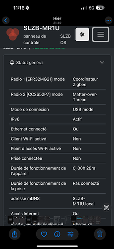

J’utilise une SM light SLZB-MR1, configuré avec radio 1 en coordinateur zigbee et radio 2 en matter-over-thread. L’antenne est branchée en USB.

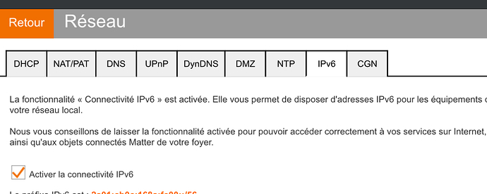

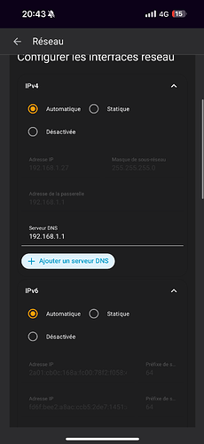

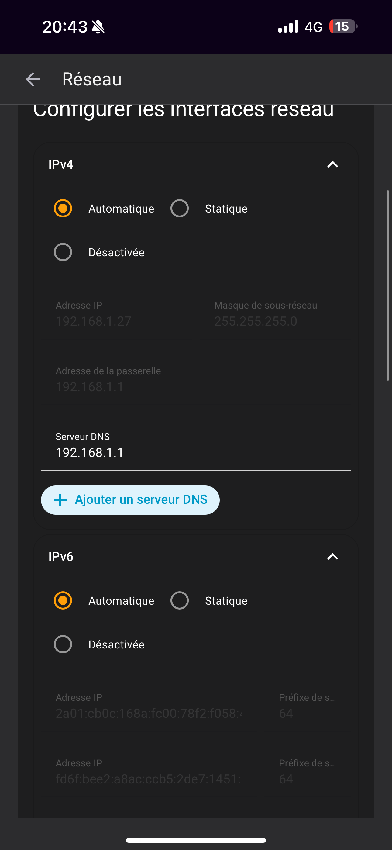

Au niveau de la livebox, de l’antenne et de home assistant j’ai bien activé ipv6.
