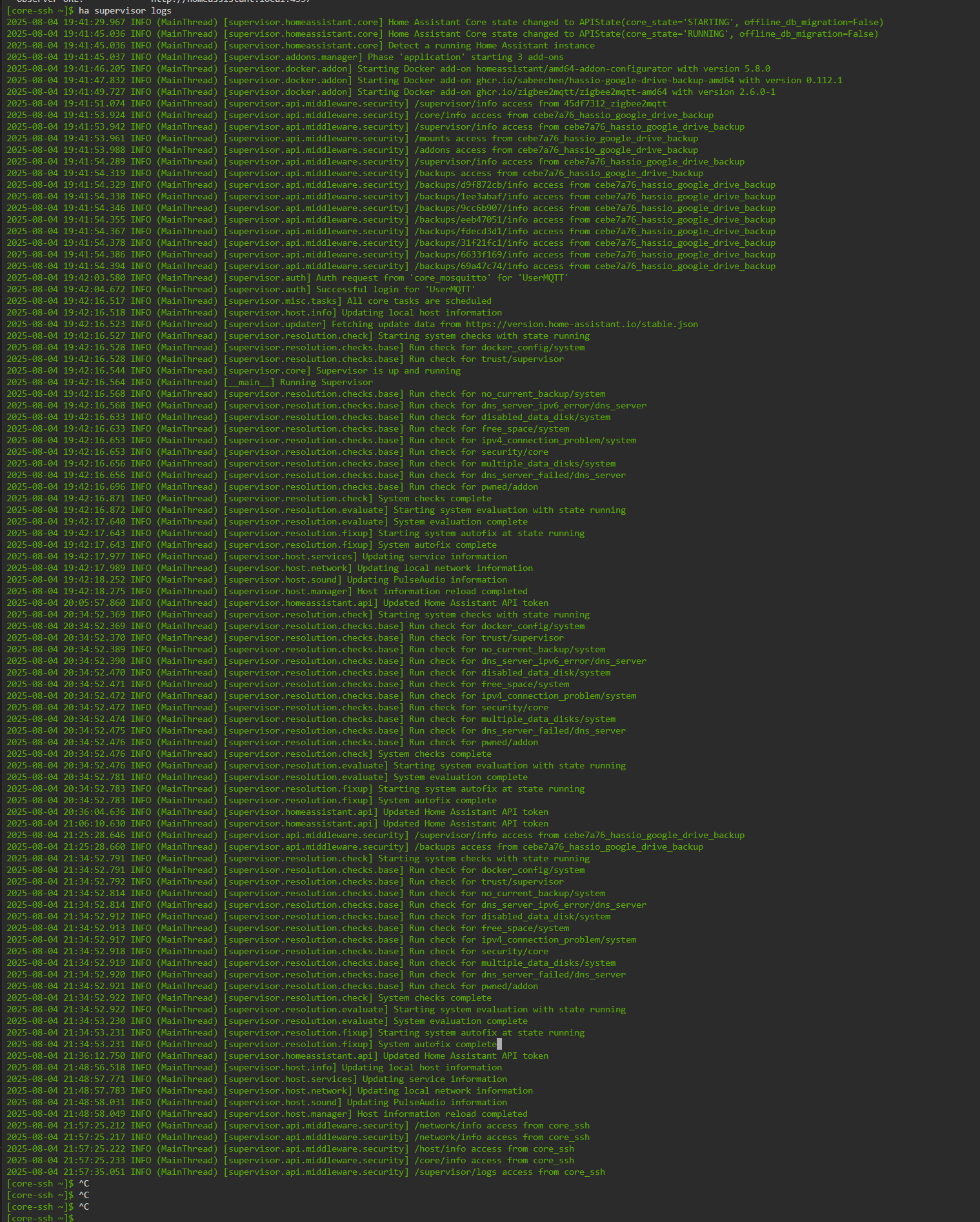

Voici le log du superviseur :
Il faudrait les logs au moment de la demande de maj.
ok donc je demande la mise a jour, et je copie les logs du superviseur a ce moment la?
Oui c’est ça. Et idem pour l’autre log au cas ou

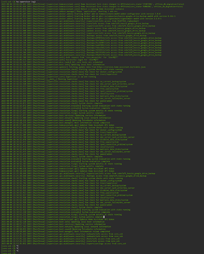

le superviseur :

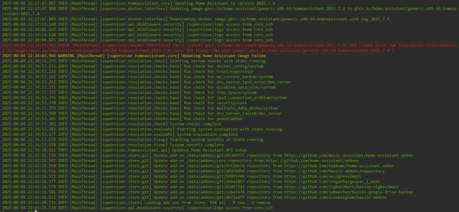

Soit tu as un problème d’espace soit un problème de connexion.
Ah, un problème d’espace, c’est possible.
J’avais eu des alertes il y a un petit moment, mais j’avais réduit le nombre de sauvegardes à conserver et effacé d’anciennes sauvegardes.
J’ai maintenant 1,1 Go de libre, et je n’ai plus les messages d’espace insuffisant.
Je pensais que cela suffisait, mais peut-être pas…
Mais, je ne sais pas trop comment libérer encore plus de place…

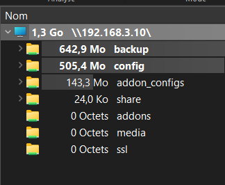

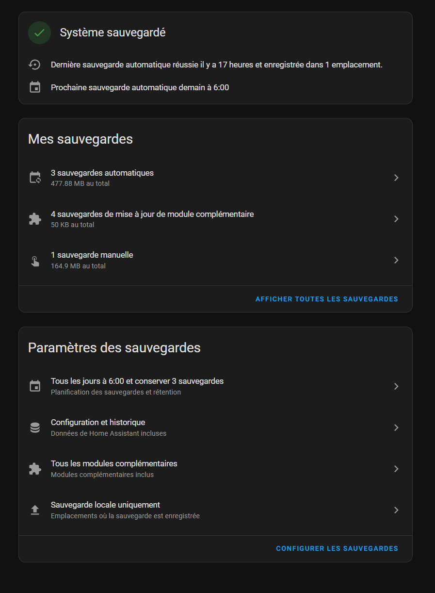

mes sauvegardes ne me semblent pas excessives :
Analyse par Windows du dossier SMB auquel j ai accés:

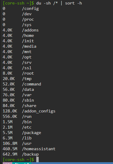

Peut être une « analyse » plus poussée est elle possible, en ssh, ou par le terminal interne?
Bon, j’ai enlevé toutes les sauvegardes du disque, et j ai pu faire la derniere mise ajour.
