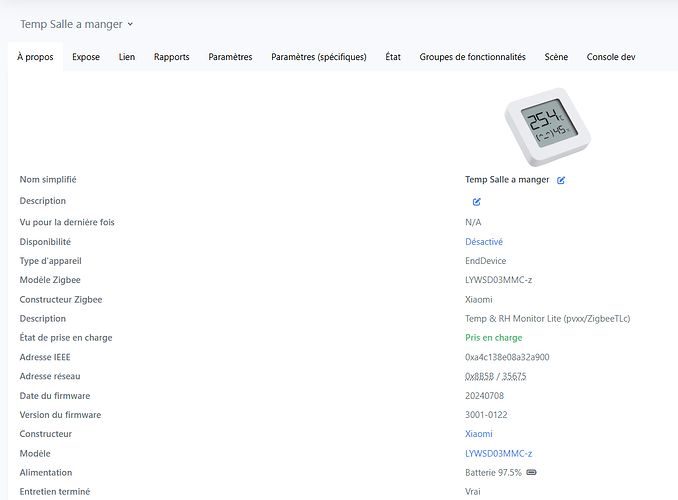

tu as le xiaomi lywsd03mmc à 5€ en Bluetooth, qui peut se flasher facilement en Zigbee avec un mobile.

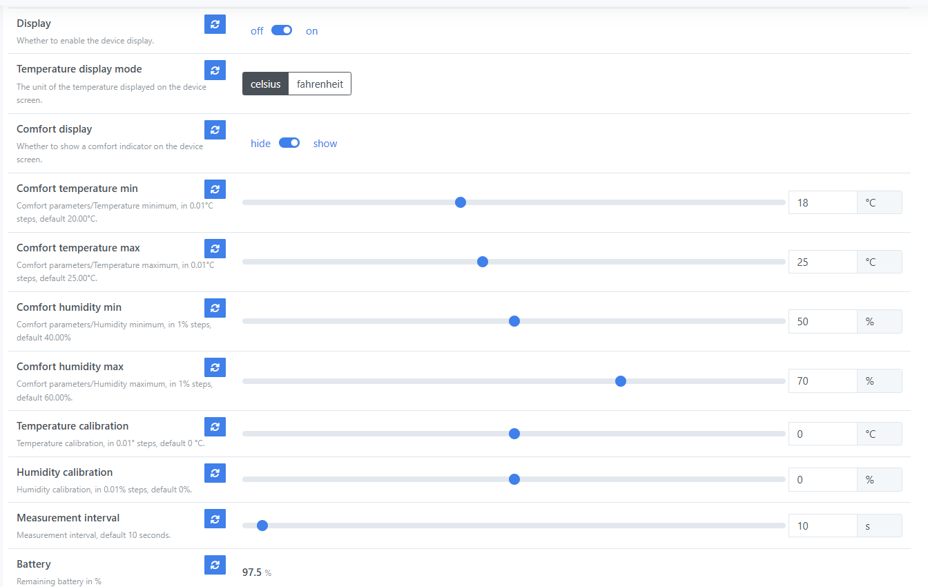

Tu as utilisé quel firmware , celui de devbis ou pvvx ?
Quelle version du firmware ?
j’utilise celui de pvvx en version 1.22, j’ai pas maj la v1.23 encore.
