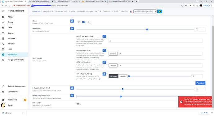

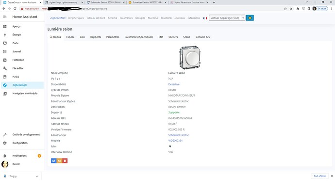

##Bonjour à tous, J’ai acheté un variateur d’intensité lumineuse Schneider Electric S520513W Wiser Odace

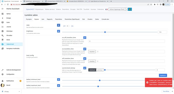

le variateur est parfaitement reconnu dans z2m par contre les commandes ne fonctionnent pas
le dialogue z2m vers l’appareil qui ne fonctionne pas, mais le dialogue de l’appareil vers z2m fonctionne.
J’ai essayé plusieurs fois, mais j’ai le même problème
dans Z2m j’ai toujours un message d’erreur :de type (Statut ’ UNSUPPORTED_ATTRIBUTE)
Avez vous une idée? Je vous remercie d’avance :slight_smile:

Même problème que vous avec S520522W. J’aurai tendance à dire qu’il est mal reconnu car réf différente. Il faudrait l’associer en suivant la méthode d’ajout d’un équipement non reconnu par z2m.
Salut, je viens de recevoir un S520513W. Appairage facile sur z2m (trois appuis brefs sur le bouton).
Reconnaissance OK, et… De ce que j’ai fait de tests, ça fonctionne bien, dans les deux sens. Mise en service semaine prochaine je reviens vers vous si j’ai une galère.
