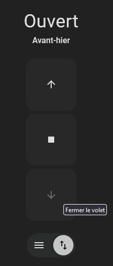

Cependant, depuis une mise à jour de décembre, j’ai 2 velux qui restent « Ouvert » à 0%… :sweat_smile:
