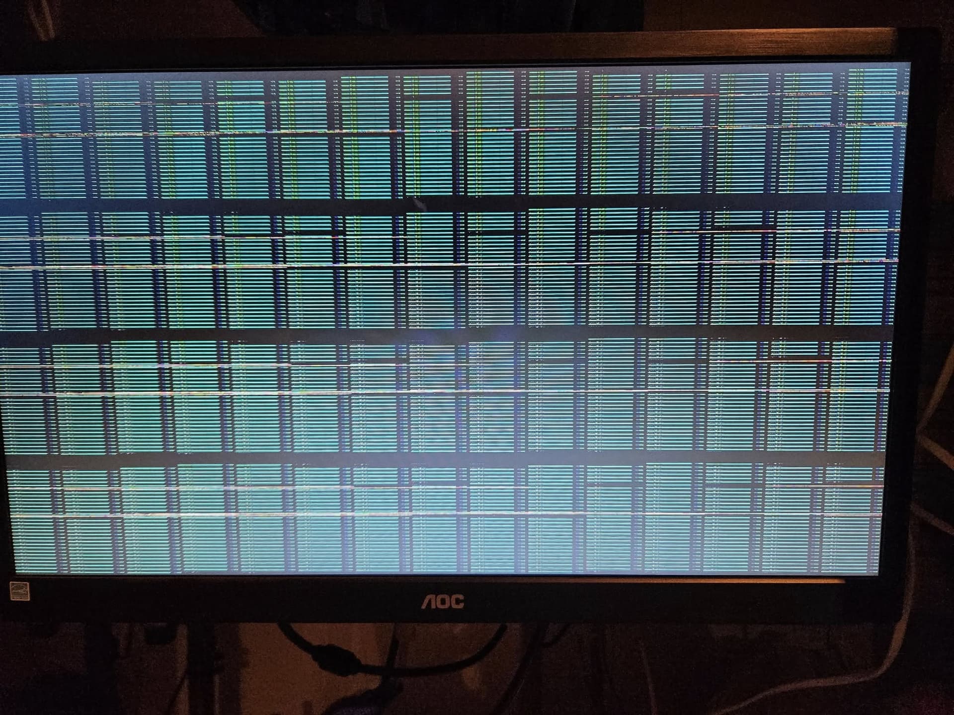

Cela fait 2 fois que je remarque que l’écran est tout pixellisé et que tout est planté. J’ai dû faire un reboot sauvage directement sur le mini PC où Proxmox tourne car plus accès à rien. La première fois cela s’est relancé correctement mais ce soir cela à recommencer et au reboot cela a refait l’écran juste après être passé sur l’écran de login de Proxmox. Je ne comprends pas du tout pourquoi.

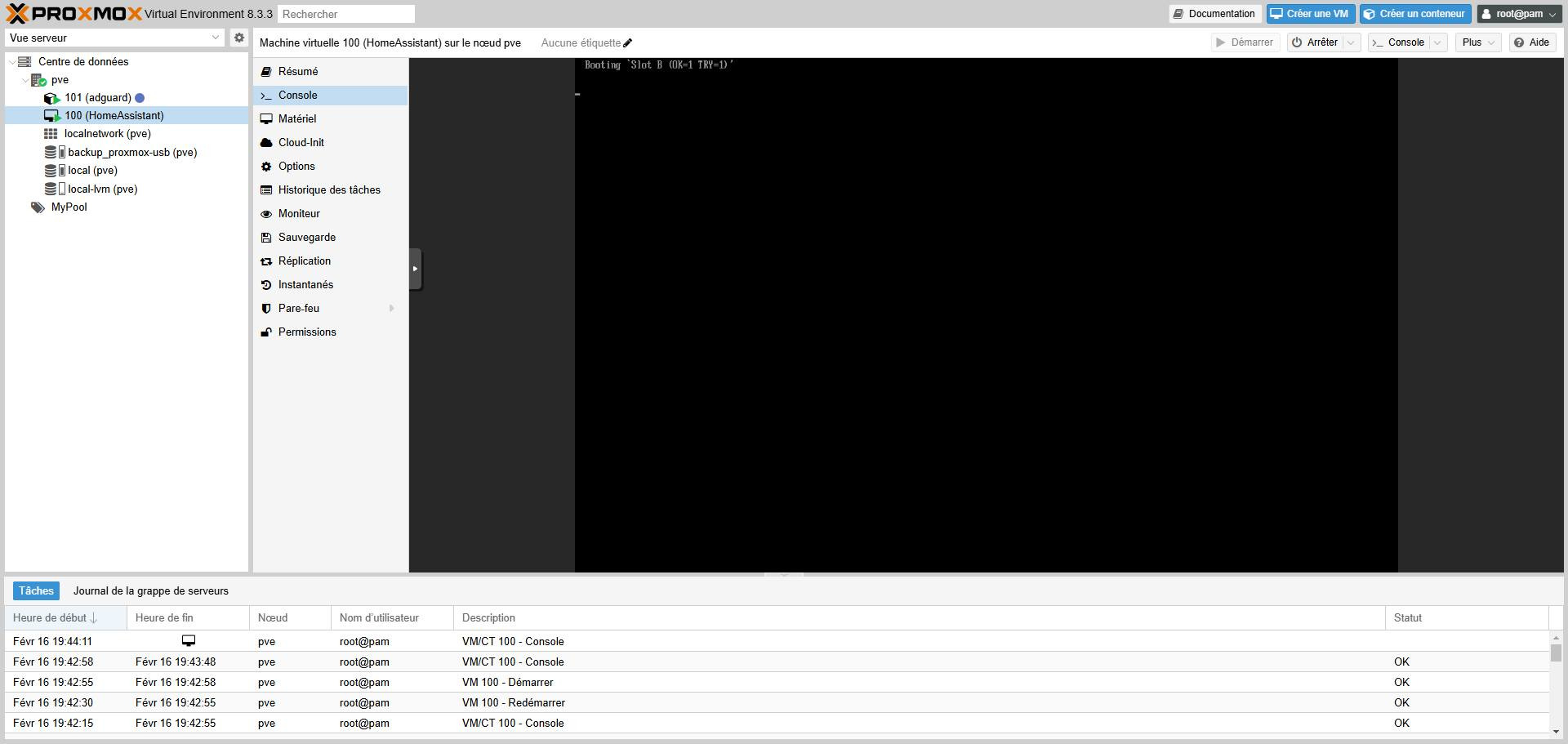

J’ai dû redémarrer et là cela bloque sur « Booting slot B » pour la VM de Home Assistant. Que dois je faire?

Ca sent le stockage qui est en train de faiblir non ? Tu as quoi dans les log proxmox ? Pourquoi avoir pris proxmox si tu as qu’une vm ?

Quels sont les caractéristiques de ton mini PC, notamment au niveau graphique, car ces stries me font penser à un problème de driver.

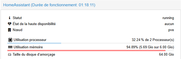

J’ai ajouté de la ressource en RAM et disque pour éviter cela pourtant.

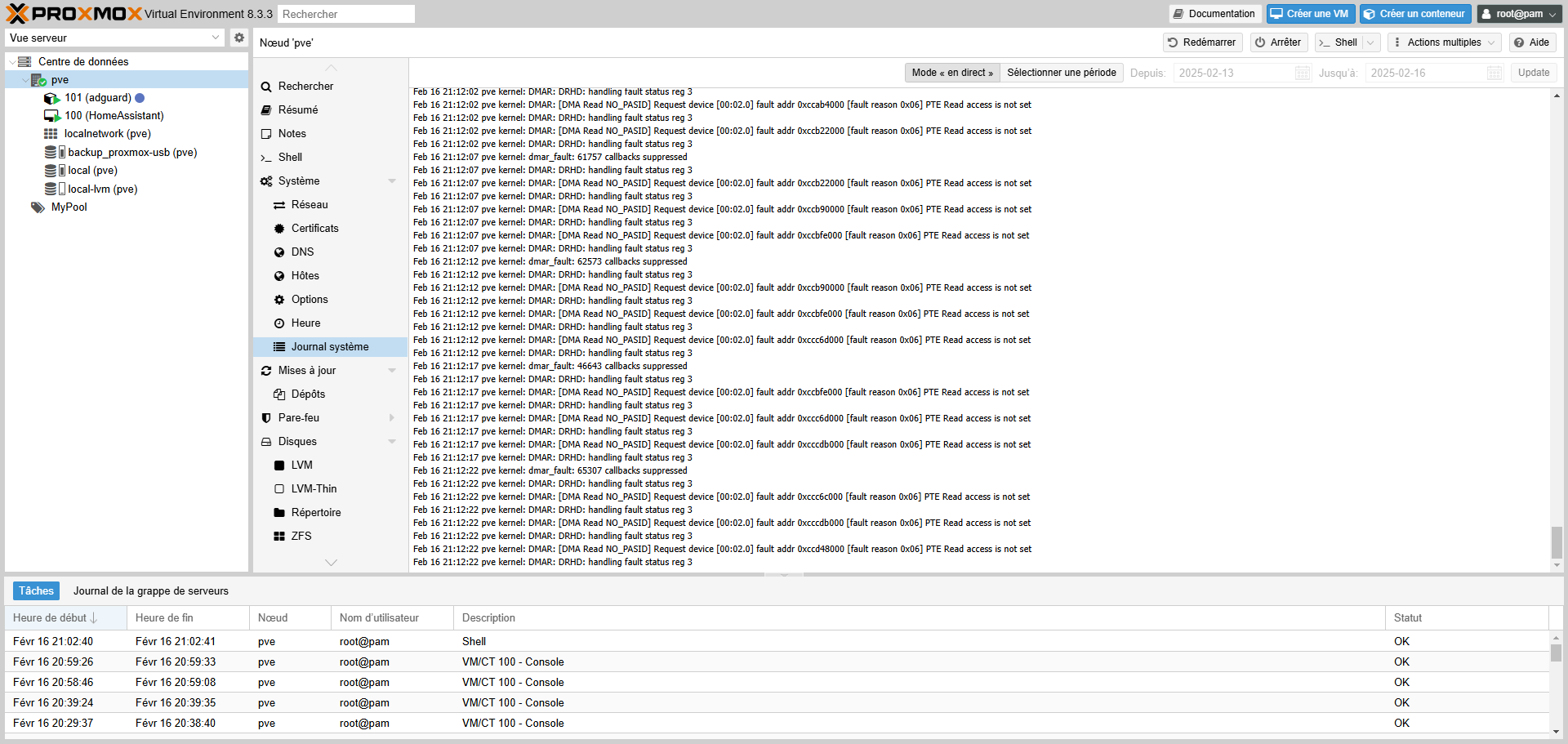

Où puis je voir les logs détaillés ?

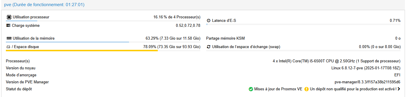

J’ai un mini PC HP ProDesk 400 G3 :

Les logs tu les as dans le menu de ton noeud

On parle bien de cela ?
Tu as bien activé la virtualisation du processeur (Intel VT-x) ?

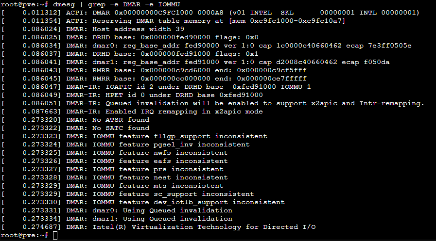

Une piste:
Si tu cherches pve kernel dmar, avec ton outil de recherche préféré, tu verras que les divers exemples donnés sont liés à du passthrough vers des VM/LXC au niveau du noyau.
Donc, je dirais que c’est fort possible que les deux soient liés. Le plus simple est d’enlever ce que tu as fait pour passer le iGPU à ton container et de voir si ça arrange les choses.

A priori j’ai enlevé le passthrough du GPU vers la VM HA. J’ai récupéré l’écran et cela ne semble pas bouger. Par contre faut m’expliquer pourquoi ceux qui le font n’ont aucun souci. Il y a surement quelque chose que j’ai mal fait?

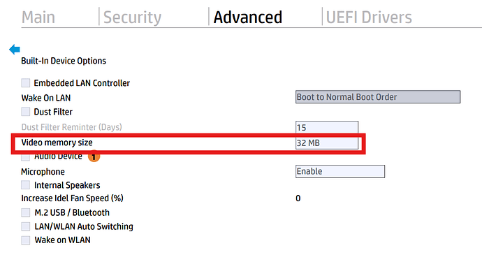

Tu devrais trouver cette option ici:
J’ai augmenté la taille de la mémoire à 256 Mb comme vu ici :
