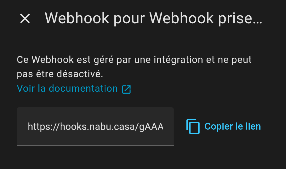

Il faut prendre celle que tu peux avoir dans la section Paramètres - Home Assistant Cloud, une fois le webhook activé, tu devrais avoir un bouton « gerer » et là tu recevras un url qui aura cette tête là :
https://hooks.nabu.casa/DFJDFfddfsfshdeoffkggfgVLkC9P1GWZFfsfksfhhlLKGhgj563RsrMIh9qbezCjyREDACTEDoz6BVPwjDMo2rdx2dUGUzpNE83kpYT-E8b34gu1fj3dAIHLLU7xV16FTREFKFJDFFJDFJFHFh_g-MfUohz23FVE10=
C’est ça l’url du webhook cloud qu’il faut utiliser…

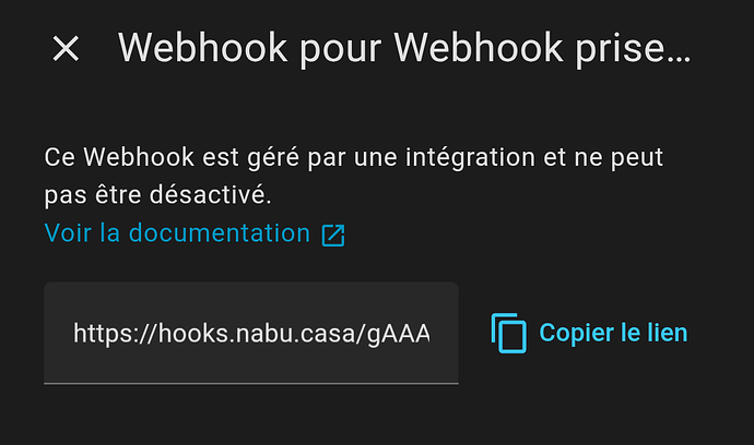

Merci pour le suivi et les conseils.
Sorry d’avoir été confu, j’ai bien aussi utilisé l’URL qu’on trouve dans les gestions des webhooks de ha cloud.

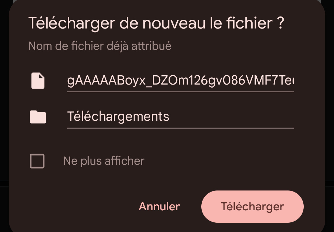

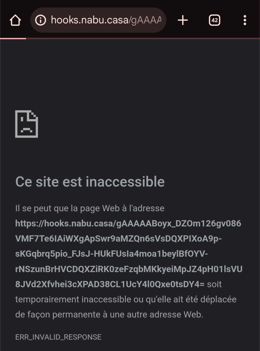

Cette url utilisée directement donne le résultat suivant:

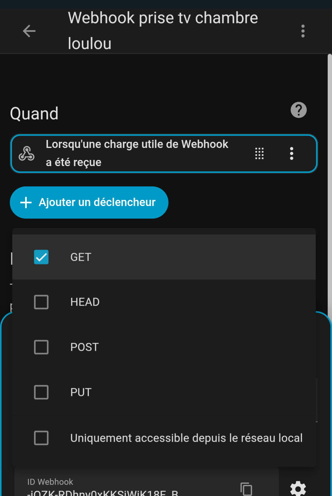

Voici la dernière config
Avec cela je n’ai pas le message d’erreur mais chrome propose de télécharger un fichier
Je suppose que chrome devrait exécuter au lieu de proposer de télécharger mais je ne sais pas comment faire.

Bonjour. Je suis dans la même situation. Lorsque je colle l’url dans le navigateur, il me télécharge un fichier et n’exécute rien.

Moi aussi si je teste un webhook nabu casa et que je tente un get par le névigateur, ça veut télécharger un fichier… mais je suppose que c’est simplement lié aux contenu de la réponse.
Mais même si le navigateur me propose de télécharger le fichier, le webhook est déclenché au même moment. Mon automatisation marche bien.
Comme je disais plus haut, l’idée d’un webhook c’est de l’appeler depuis un script ou autre, pas avec le navigateur.
