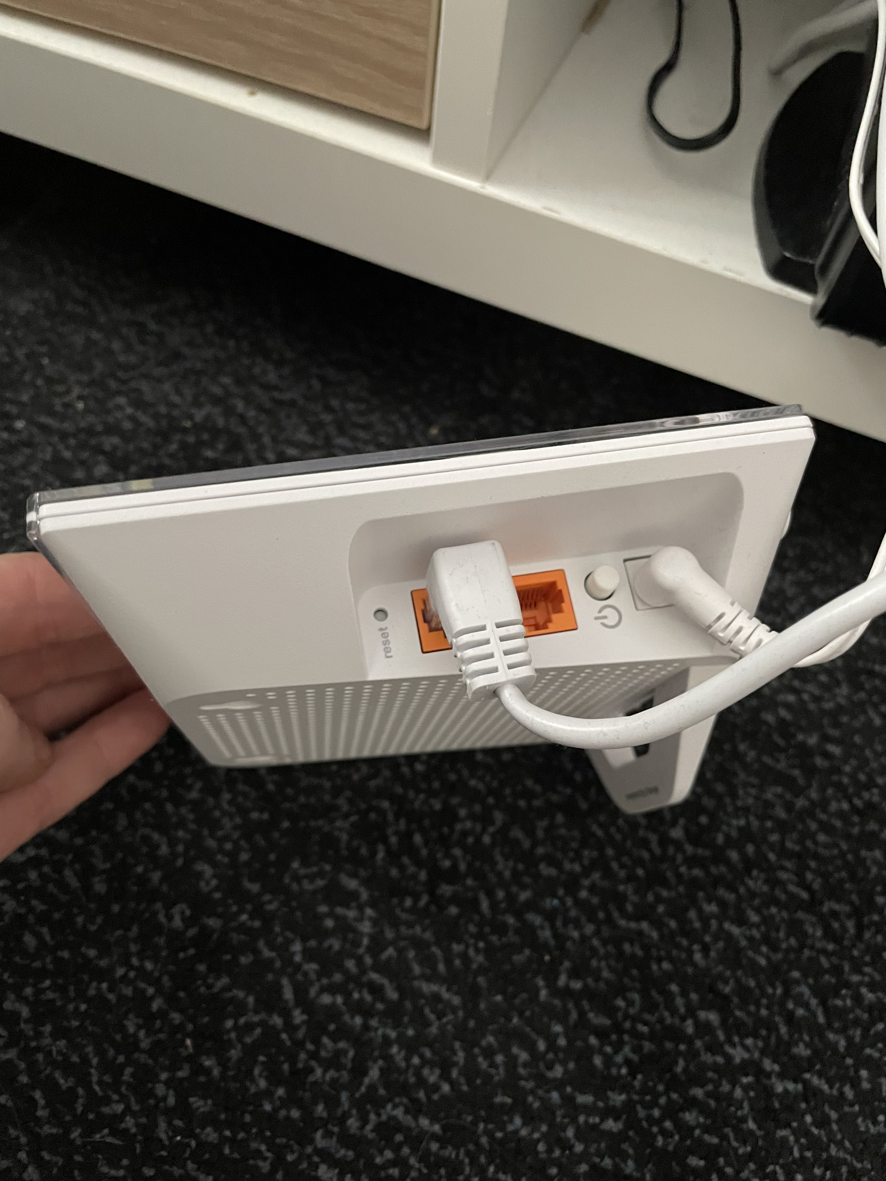

Je vais essayer de vous expliquer comme je peux ce que l’on m’a installer chez orange:
J’ai une box internet (orange, je suis de belgique si ca peut aider !) et 2 mesh wifi orange (meshwifix1) acheter chez orange pour etendre mon wifi dans toute la maison.
Quand orange est venu m’installer cela, il ont fait comme suit:
Brancher la box orange en désactivant le wifi de la box.
cable en rj45 le premier mesh sur la box
ensuite, le deuxième a été installé par le bouton wps au départ du premier mesh avec le même SSID et a été placer a l’étage de la maison.
Donc, chaque connexion était sur le mesh et non la box vu que le wifi de la box était couper
Et non, pas en mode « bridge »
ensuite, j’ai configurer tout mes appareils wifi sur le SSID du mesh.

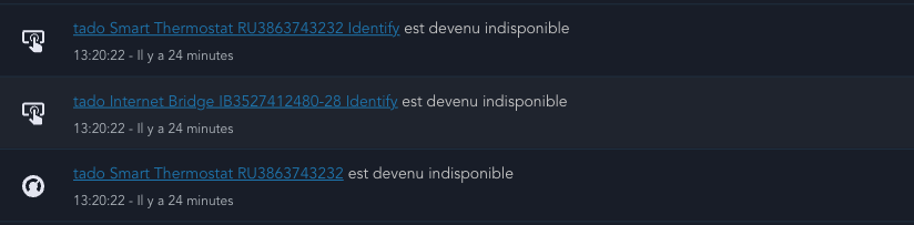

j’ai quand même encore des choses étranges comme ceci, mon chauffage Tado:
Et j’ai eu aussi un led connecter sur tuya qui est rester indisponible pendant quelques secondes.
Donc, je pense que mon problème n’est peut-être pas encore résolu, malgrès que la, il n’y a plus que la box.

Tu as une Livebox Belge, lors de l’installation le technicien orange a désactivé le wifi 5 de ta box pour utiliser le wifi 6 sur deux répéteurs Wifi 6.
Le répéteur Orange Wifi 6 est basé sur un hardware Belkin, c’est normalement un bon produit. Je l’ai utilisé quelques mois sans soucis (en filaire) et je suis exigeant :slight_smile:
Pour propager l’accès Internet de ta box, le répéteur peut fonctionner en Mesh ou en filaire. Si le wifi de ta Livebox est désactivé, il doit obligatoirement il y en avoir un de connecté en filaire. Si possible, je te recommande d’avoir les deux en filaire. Rien ne remplace une liaison filaire (RJ45).
Donc ton installation me semble propre et normale, je recommanderai de passer le deuxième répéteur en filaire. Vérifie le voyant des répéteurs, en cas de mesh il t’indique si tu es trop prêt ou trop loin de ta source wifi (Livebox ou répéteur filaire).

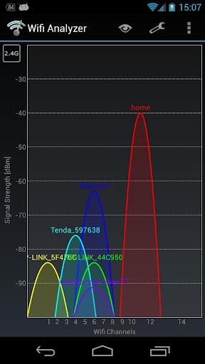

Est-ce que tu pourrais faire une capture de ton environnement wifi à proximité d’un équipement étant régulièrement deco ?
exemple de capture avec wifi analyzer :
Edit: Je pense à un perturbateur radio comme origine de ton problème. Vu tes test il serait sur le 2.4Ghz. Celà peut être un transformateur électrique, un néon, un micro-onde, etc. C’est dur à trouver sans analyseur de spectre. Il faut procéder par méthodologie. Tu as eu une coupure à 13h20, qu’est ce qu’il y a eu à 13h20 ? un repas avec la famille ? le four ? micro-onde ? Etc
