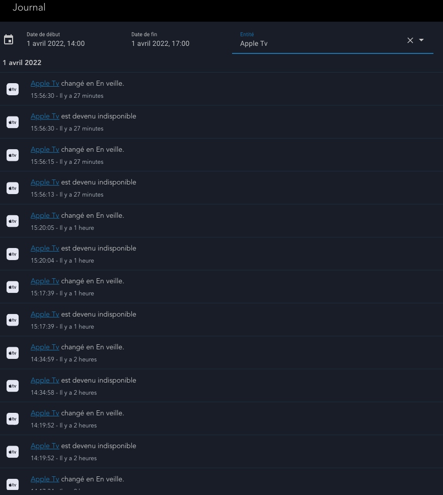

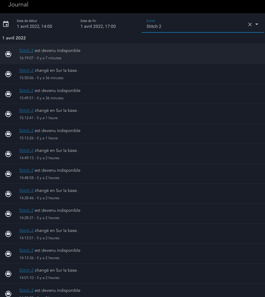

voici 2 capture ecran de mon journal pour certains appareils:
ou encore ceci:
Quand, pour les quelques secondes, le phénomène arrive, si je regarde a ce moment sur Mi Home par exemple pour mon roborock, il ne devient pas indisponible, il reste bien « en ligne », donc pas l’air d’avoir de perte de wifi.
