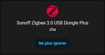

Quelle clé et quelle version de fw ?
tu as bien ignoré l’installation de ZHA (zigbee home automation ) ?

J’ai bien ignoré l’installation de ZAH et cela fonctionnait bien avant les mises à jour. Je n’ai pas touché à mon installation physique '(changement de port de la clé zigbee ou autre).
S’agissant de la clé, il s’agit d’une SMLIGHT_SMLIGHT_SLZB-07Mg24 branchée sur mon pc ou je fais tourné HA sous proxmox.
