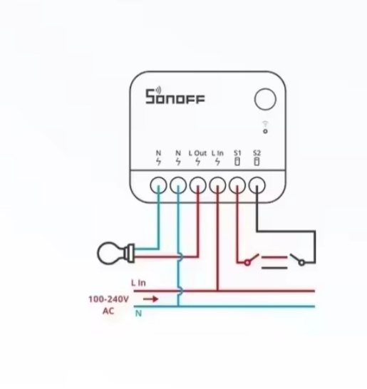

ce soir en rentrant a la maison je me rend compte que les interrupteurs de mes circuits luminaire salon , salle a manger et pergola ne fonctionnent plus . je prend le telephone j ouvre compagnon je clic sur mes cartes lumieres et la tout fonctionne . je me rend dan z2m tout est bien connecté et je me rend compte que les trois circuits sont chacun branché sur un zbminir2 sonoff ( etrange coincidence ) .
je vous joint le schema de branchement .
avez vous une idée de se ce qui pourai arrivé ? car 3 modules identique sonoff defecteux au meme moment j ai quand meme un gros doute , sachant que tout mes autres modules luminaires fonctionn parfaitement .

Vu les screen le relais semble être ne mode détaché
du coup qu est ce que cela signifie ?
Que la sortie est indépendante de l’entrée. Essai de le passer sur faux.
bien jouer probleme regler cela refonctionne sur les trois modules .
