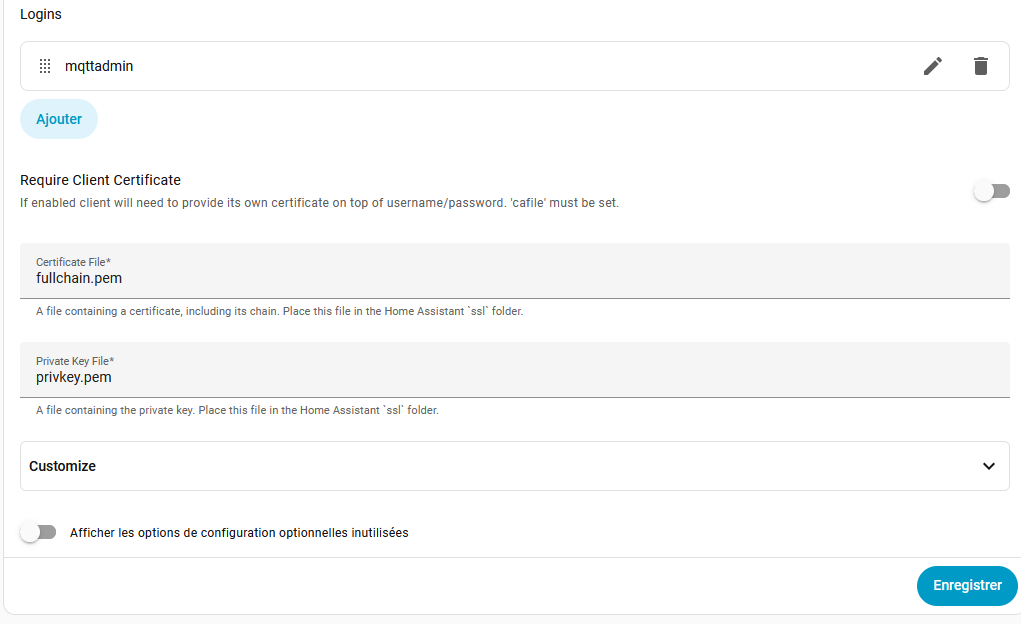

J’ai créé un utilisateur puis j’ai installé et configuré Mosquite Broker avec cet utilisateur :
J’ai ensuite installé Zigbee2Mqtt que j’ai paramétré avec le même utilisateur et la clé Sonoff :

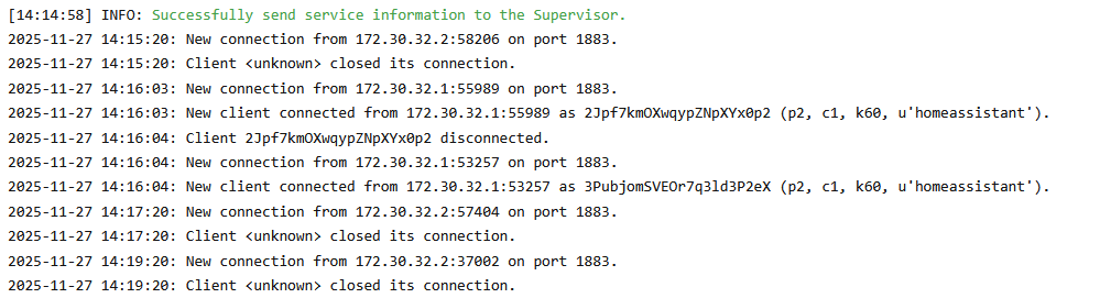

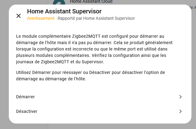

Mais j’ai une erreur dans le journal quand je consulte les logs :
Journal Z2M :
Journal Mosquito :

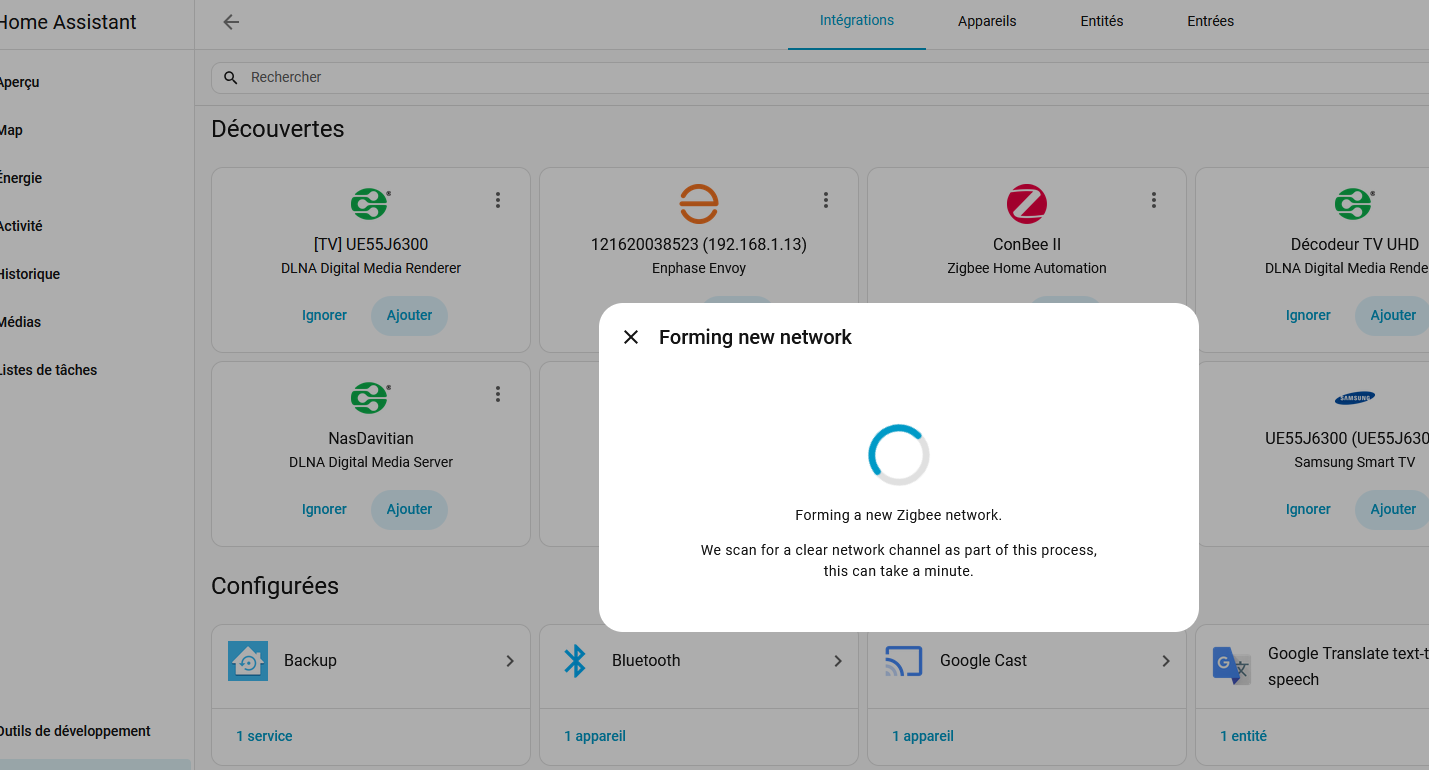

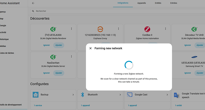

Je me suis dit que j’allais tester avez ZHA, et pour les 2 clés, j’ai le message suivant, qui ne disparait jamais :
A chaque fois, je suis reparti d’une installation vierge.

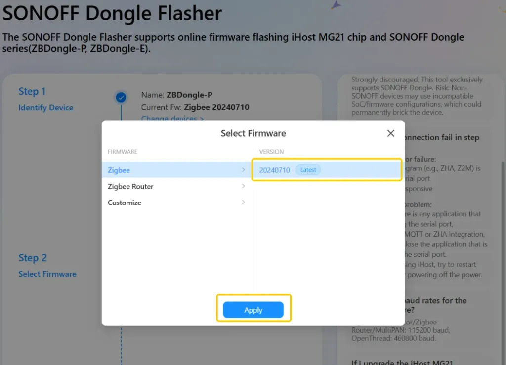

Quel est la version du firmware installé sur cette clé ?

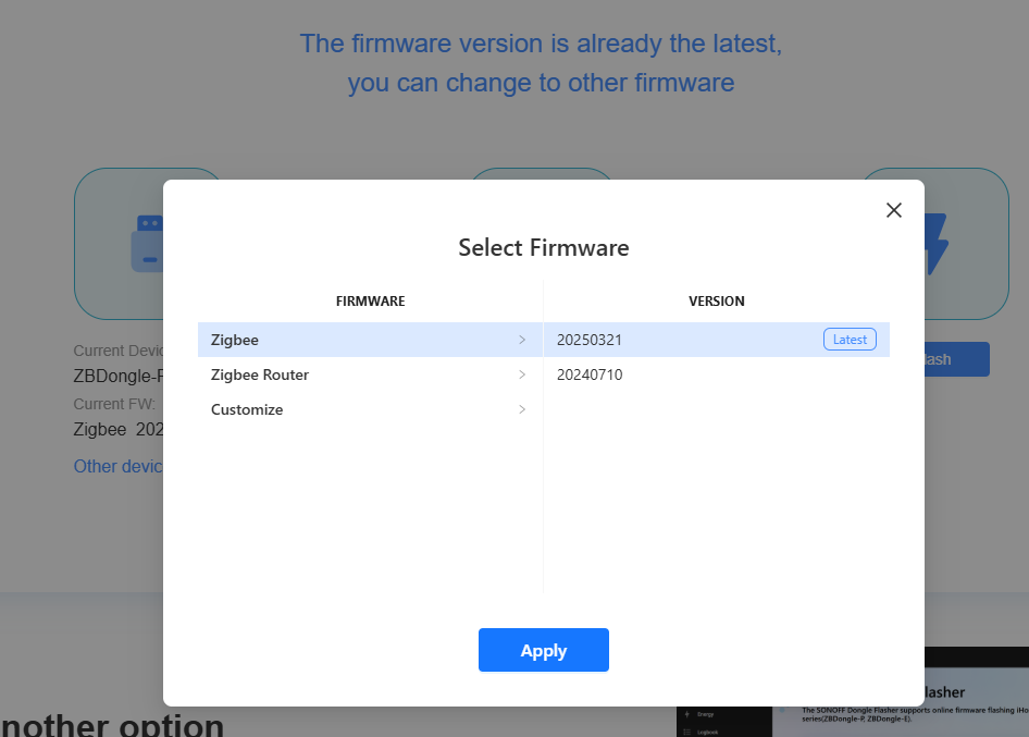

Pour le firmware de la clé, comment je peux le voir ?
J’avais testé la clé et j’avais le problème, donc j’ai flashé le firmware sur le site de Sonoff : je pense avoir le dernier firmware.

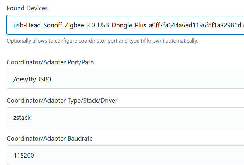

tu a l’air d’avoir la Sonoff P et non la E. Donc dans ton configuration.yaml de zigbee2MQTT tu as adapter: deconz, alors qu’i faut adapter: zstack. Modifie-le dans le fichier et enregistre.
pour cette erreur:
il te faut remplacer dans le fichier configuratiopn.yaml ces lignes

oui, normalement le chemin serait ITEAD_SONOFF_Zigbee_3.0_USB_Dongle_Plus_V2 pour la E.
Suis les indications de @WarC0zes et ton problème devrait se régler rapidement
Le fichier de configuration était celui de la ConBee.
Voici avec la SONOFF avec les modifications demandées :

serial:
  port: /dev/ttyUSB0
  adapter: zstack

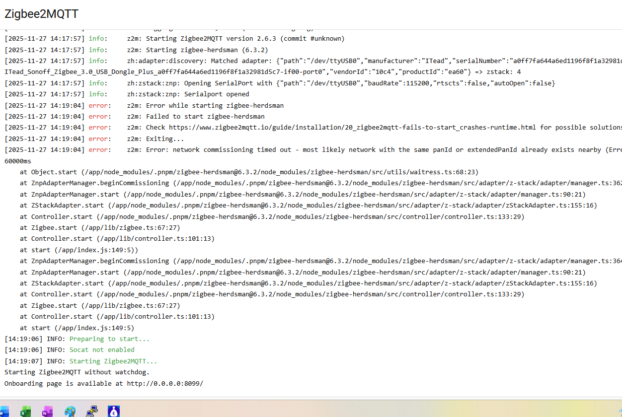

J’ai toujours la même erreur et le démarrage tourne en boucle et n’aboutit pas jusqu’à ce que j’ai ça :
[2025-11-27 16:11:25] info: 	z2m: Logging to console, file (filename: log.log)
[2025-11-27 16:11:26] info: 	z2m: Starting Zigbee2MQTT version 2.6.3 (commit #unknown)
[2025-11-27 16:11:26] info: 	z2m: Starting zigbee-herdsman (6.3.2)
[2025-11-27 16:11:26] info: 	zh:adapter:discovery: Matched adapter: {"path":"/dev/ttyUSB0","manufacturer":"ITead","serialNumber":"a0ff7fa644a6ed1196f8f1a32981d5c7","pnpId":"usb-ITead_Sonoff_Zigbee_3.0_USB_Dongle_Plus_a0ff7fa644a6ed1196f8f1a32981d5c7-if00-port0","vendorId":"10c4","productId":"ea60"} => zstack: 4
[2025-11-27 16:11:26] info: 	zh:zstack:znp: Opening SerialPort with {"path":"/dev/ttyUSB0","baudRate":115200,"rtscts":false,"autoOpen":false}
[2025-11-27 16:11:26] info: 	zh:zstack:znp: Serialport opened
[2025-11-27 16:12:32] error: 	z2m: Error while starting zigbee-herdsman
[2025-11-27 16:12:32] error: 	z2m: Failed to start zigbee-herdsman
[2025-11-27 16:12:32] error: 	z2m: Check https://www.zigbee2mqtt.io/guide/installation/20_zigbee2mqtt-fails-to-start_crashes-runtime.html for possible solutions
[2025-11-27 16:12:32] error: 	z2m: Exiting...
[2025-11-27 16:12:32] error: 	z2m: Error: network commissioning timed out - most likely network with the same panId or extendedPanId already exists nearby (Error: AREQ - ZDO - stateChangeInd after 60000ms
    at Object.start (/app/node_modules/.pnpm/zigbee-herdsman@6.3.2/node_modules/zigbee-herdsman/src/utils/waitress.ts:68:23)
    at ZnpAdapterManager.beginCommissioning (/app/node_modules/.pnpm/zigbee-herdsman@6.3.2/node_modules/zigbee-herdsman/src/adapter/z-stack/adapter/manager.ts:362:31)
    at ZnpAdapterManager.start (/app/node_modules/.pnpm/zigbee-herdsman@6.3.2/node_modules/zigbee-herdsman/src/adapter/z-stack/adapter/manager.ts:90:21)
    at ZStackAdapter.start (/app/node_modules/.pnpm/zigbee-herdsman@6.3.2/node_modules/zigbee-herdsman/src/adapter/z-stack/adapter/zStackAdapter.ts:155:16)
    at Controller.start (/app/node_modules/.pnpm/zigbee-herdsman@6.3.2/node_modules/zigbee-herdsman/src/controller/controller.ts:133:29)
    at Zigbee.start (/app/lib/zigbee.ts:67:27)
    at Controller.start (/app/lib/controller.ts:101:13)
    at start (/app/index.js:149:5))
    at ZnpAdapterManager.beginCommissioning (/app/node_modules/.pnpm/zigbee-herdsman@6.3.2/node_modules/zigbee-herdsman/src/adapter/z-stack/adapter/manager.ts:364:23)
[16:12:34] INFO: Preparing to start...
[16:12:34] INFO: Socat not enabled
[16:12:35] INFO: Starting Zigbee2MQTT...
            READ THIS CAREFULLY
Refusing to start because configuration is not valid, found the following errors:
- Your configuration file: '/config/zigbee2mqtt/configuration.yaml' is invalid (use https://jsonformatter.org/yaml-validator to find and fix the issue)
If you don't know how to solve this, read https://www.zigbee2mqtt.io/guide/configuration
Failure page is available at http://0.0.0.0:8099/

Mais j’ai toujours le même problème et il essaie de redémarrer en boucle :
[16:25:21] INFO: Preparing to start...
[16:25:21] INFO: Socat not enabled
[16:25:22] INFO: Starting Zigbee2MQTT...
[2025-11-27 16:25:27] info: 	z2m: Logging to console, file (filename: log.log)
[2025-11-27 16:25:27] info: 	z2m: Starting Zigbee2MQTT version 2.6.3 (commit #unknown)
[2025-11-27 16:25:27] info: 	z2m: Starting zigbee-herdsman (6.3.2)
[2025-11-27 16:25:27] info: 	zh:adapter:discovery: Matched adapter: {"path":"/dev/ttyUSB0","manufacturer":"ITead","serialNumber":"a0ff7fa644a6ed1196f8f1a32981d5c7","pnpId":"usb-ITead_Sonoff_Zigbee_3.0_USB_Dongle_Plus_a0ff7fa644a6ed1196f8f1a32981d5c7-if00-port0","vendorId":"10c4","productId":"ea60"} => zstack: 4
[2025-11-27 16:25:27] info: 	zh:zstack:znp: Opening SerialPort with {"path":"/dev/ttyUSB0","baudRate":115200,"rtscts":false,"autoOpen":false}
[2025-11-27 16:25:27] info: 	zh:zstack:znp: Serialport opened
[2025-11-27 16:26:34] error: 	z2m: Error while starting zigbee-herdsman
[2025-11-27 16:26:34] error: 	z2m: Failed to start zigbee-herdsman
[2025-11-27 16:26:34] error: 	z2m: Check https://www.zigbee2mqtt.io/guide/installation/20_zigbee2mqtt-fails-to-start_crashes-runtime.html for possible solutions
[2025-11-27 16:26:34] error: 	z2m: Exiting...
[2025-11-27 16:26:34] error: 	z2m: Error: network commissioning timed out - most likely network with the same panId or extendedPanId already exists nearby (Error: AREQ - ZDO - stateChangeInd after 60000ms
[16:26:36] INFO: Preparing to start...
[16:26:36] INFO: Socat not enabled
[16:26:37] INFO: Starting Zigbee2MQTT...
[2025-11-27 16:26:42] info: 	z2m: Logging to console, file (filename: log.log)
[2025-11-27 16:26:43] info: 	z2m: Starting Zigbee2MQTT version 2.6.3 (commit #unknown)
[2025-11-27 16:26:43] info: 	z2m: Starting zigbee-herdsman (6.3.2)
[2025-11-27 16:26:43] info: 	zh:adapter:discovery: Matched adapter: {"path":"/dev/ttyUSB0","manufacturer":"ITead","serialNumber":"a0ff7fa644a6ed1196f8f1a32981d5c7","pnpId":"usb-ITead_Sonoff_Zigbee_3.0_USB_Dongle_Plus_a0ff7fa644a6ed1196f8f1a32981d5c7-if00-port0","vendorId":"10c4","productId":"ea60"} => zstack: 4
[2025-11-27 16:26:43] info: 	zh:zstack:znp: Opening SerialPort with {"path":"/dev/ttyUSB0","baudRate":115200,"rtscts":false,"autoOpen":false}
[2025-11-27 16:26:43] info: 	zh:zstack:znp: Serialport opened

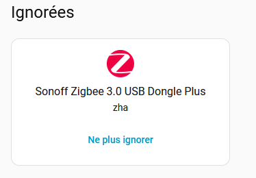

Tu n’as qu’une seule clé Zigbee connecté ?

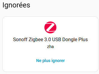

tu as ZHA qui est en ignoré ?
Oui je n’ai bien qu’un clé Zigbee connectée, j’ai enlevé la clé ConBee.
ZHA est bien en ignoré :

Vérifie le chemin de la clé aussi, dans paramètres / système / matériel , puis cliquer sur tout le matériel.
Le mieux est d’utiliser le ID au lieu du chemin d’accès au périphérique. Comme ça si le port USB change de numéro, ça retrouve la clé.
ça s’écrit comme telle dans le configuration.yaml avec le ID :
serial:
  port: >-
    /dev/serial/by-id/usb-ITead_Sonoff_Zigbee_3.0_USB_Dongle_Plus_3ee8ee205d29ec1193366f7840c9ce8d-if00-port0
  adapter: zstack
Je ne pense pas, je l’ai flashée sur le site sonoff : il détecte la clé et le firmware et réalise la mise à jour.
J’avais testé Zigbee2MQTT avant de flasher la clé et j’avais le même problème.
Ce qui m’étonne c’est que comme Z2M ne fonctionnait pas, je suis reparti d’une installation « vierge » et j’ai testé ZHA, qui ne fonctionne pas non plus (ni avec la clé Sonoff, ni avec la Conbee) : c’est pour ça que je me demandais si ça pouvait être un défaut matériel (raspberry) même si cela serait étonnant …
par rapport a ton erreur, dans le faq de Z2M, les solution :
Erreur : SRSP - SYS - ping after 6000ms pour zStack ou HOST_FATAL_ERROR pour EmberZNet
Raisons courantes de cette erreur :
  1. Le port de votre adaptateur série a changé. Vérifiez ceci pour connaître le port de votre adaptateur.
  2. Si vous utilisez un CC2530 ou un CC2531, il arrive fréquemment que cet adaptateur plante (en raison de son matériel obsolète). Une mise à jour du firmware devrait résoudre le problème. Si le problème persiste, envisagez de mettre à jour le firmware du routeur source ou d’opter pour un adaptateur plus performant .
  3. Votre adaptateur nécessite des paramètres de configuration supplémentaires. Consultez la section Adaptateurs compatibles pour savoir si votre adaptateur requiert des paramètres supplémentaires (par exemple, ConBee II / RaspBee II).
  4. L’intégration « Zigbee Home Automation » (ZHA) de Home Assistant est activée. Essayez de désactiver l’intégration ZHA et de redémarrer l’extension Zigbee2MQTT.
  5. Votre adaptateur matériel est flashé avec le firmware du routeur et non avec le firmware du coordinateur.
  6. Votre adaptateur réseau Zigbee n’est pas accessible via le réseau LAN.
  7. Un autre logiciel sur votre machine (y compris l’intégration Home Assistant) interfère avec les périphériques USB (exemple : l’intégration HA EDL21 tente de trouver un périphérique USB).
sur le site sonoff, il faut choisir pour flasher la clé. le premier choix est pour le firmware zigbee (coordinateur ,celui qui faut choisir), le deuxième pour un firmware routeur et le choix d’un firmware custom.
J’avais bien choisi le premier choix et j’ai une version plus récente 20250321 :
oui, d’ancienne capture du site :wink:

J’ai reflashé la clé, et lors du redémarrage de HA, j’ai le message suivant :
