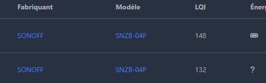

merci de ta réponse, Et du coup ca fonctionne MAIS …
Je perd l’état de la batterie qui passe en « ? » et ne charge plus :slight_smile:

L’information de batterie peut mettre du temps a remonté. Ce n’est pas actualiser toutes les minutes.
Patiente quelques heures.

ne touche a rien laisse par défaut, il y a aucun intérêt. ca actualise la valeur si besoin. C’est pour éviter de consommer la batterie.
Si la valeur change, elle sera actualiser, sinon par d’actualisation. il peut se passer des heures voir jours sans actualisation de la batterie.
