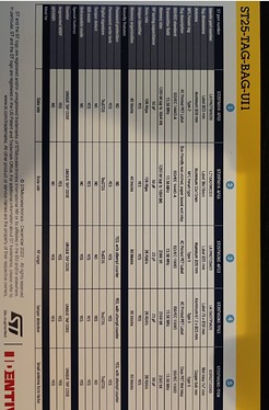

edit :j'ai un début d'explication, ca dépend du tag.
parmis ceux ci-dessous, le n° 4 fonctionne bien (sans notif), les autres non
