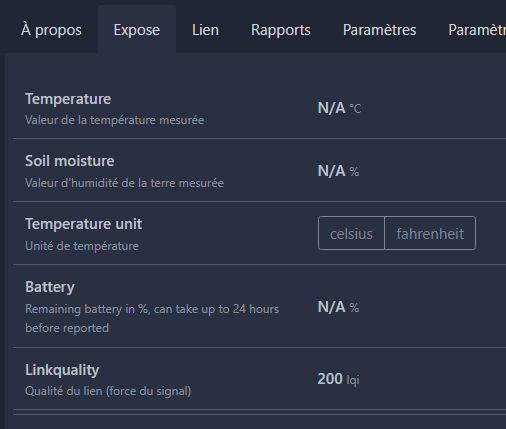

Malgré cette configuration, je ne reçois pas les valeurs attendues du module. Voici une capture d’écran de l’interface z2m montrant le module connecté, mais sans les valeurs attendues :
