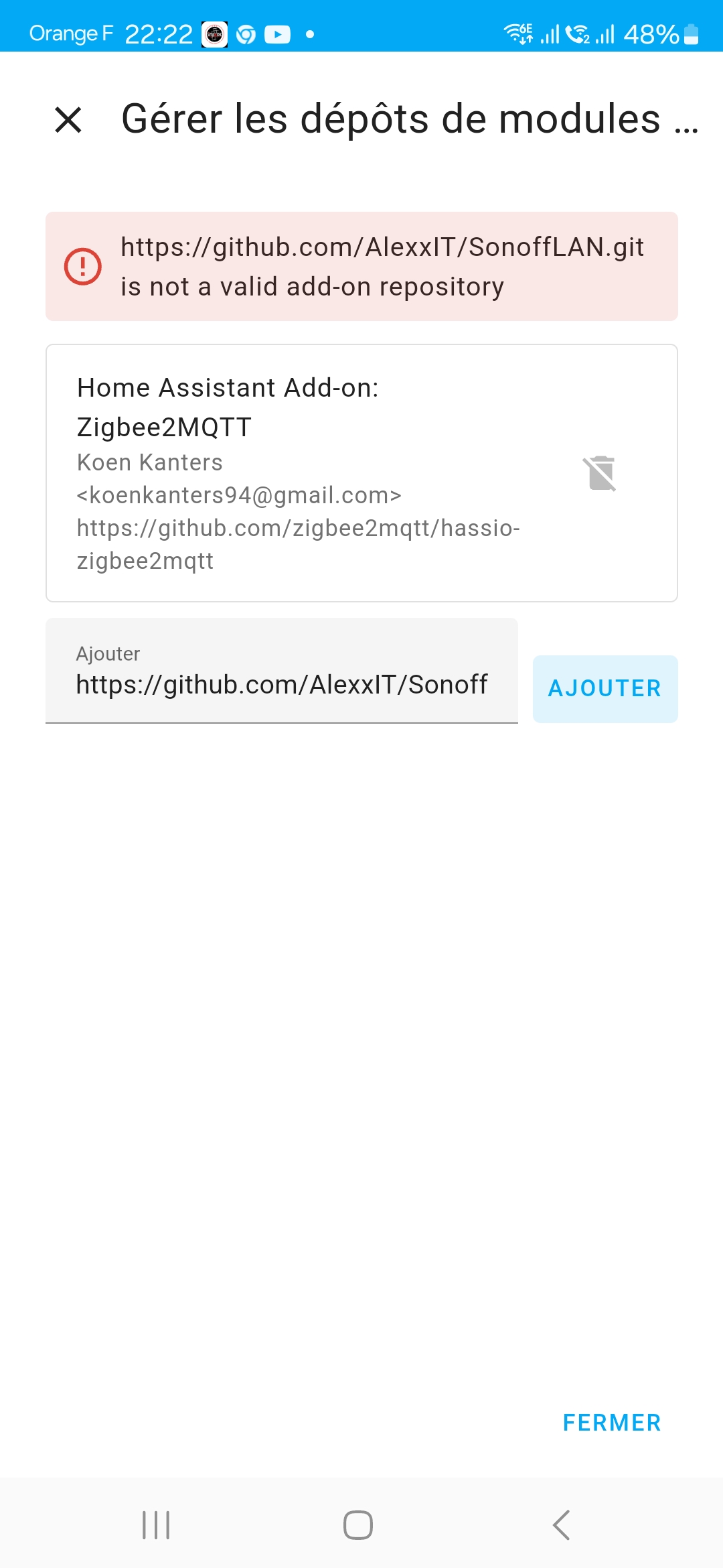

Je viens vous demander un peu d’aide, il m’est, depuis quelques jours, impossible d’ajouter des dépôts sur HACS.
Quand je vais controler les journaux, je trouve ceci.
Enregistreur: homeassistant.components.hassio
Source: components/hassio/websocket_api.py:141
intégration: Home Assistant Supervisor (documentation, problèmes)
S’est produit pour la première fois: 22:06:11 (2 occurrences)
Dernier enregistrement: 22:22:45
Failed to to call /store/repositories - GitHub - AlexxIT/SonoffLAN: Control Sonoff Devices with eWeLink (original) firmware over LAN and/or Cloud from Home Assistant is not a valid add-on repository
J ai déjà tenté de reinstaller completement HA, j ai reussi à installer zigbee2mqtt, mais depuis quelques temps je n arrive plus à intégrer les nouveaux dépôts.
Est ce que quelqu’un à déjà rencontré ce problème ?

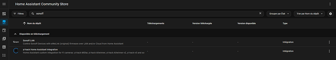

Quand tu vas sur la page de sonoff_lan depuis hacs, il n’y a pas un bouton télécharger en bas à droite ?
Il me semble qu’il n’y a pas besoin de dépôts personnalisé au moins pour celle là.
Pour ajouter dépôt il faut uniquement spécifier l’URL par exemple https://github.com/AlexxIT/SonoffLAN et non un fichier https://github.com/AlexxIT/SonoffLAN.git comme sur ton exemple (qui n’existe pas au passage)
tu n’es pas au bon endroit. Là, tu es dans les modules complémentaires.
Comme le dit @Tochy, il est disponible par défaut, pas besoin d’ajouter le dépôt.
