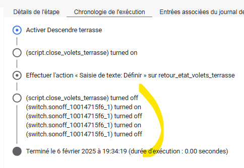

Je viens de tester encore et par exemple mon volet terrasse s’est arrêté en cours de descente :
J’entends le contact sec de mes modules zigbee « claquer » à chaque action et dans cette action par exemple, le module du volet terrasse s’actionne 2 fois de suite … ce qui arrete le volets :
et dans l’historique des l’executions, on voit bien qu’il y a une succession d’ation on - off :
