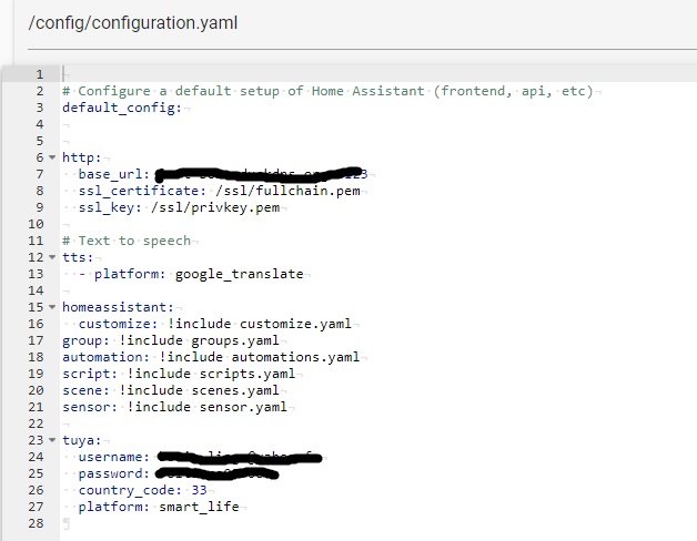

J’ai ca dans mon fichier config
et j’ai créer mon config/sensors.yaml
Et HA me sort une erreur ligne 35 dans config
Essayez déjà de placer votre
sensor: ! Include avec les autres include
Group automation script etc
Puis créez un fichier sensor.yaml au même niveau que configuration.yaml pour mettre vos sensor.

La seule façon de m’en sortir avec les sensors ecocompteur à été de l’intégrer direct dans config.yaml, impossible, dès que je fais un include, ca ne marche pas
Revenons en à la source :
En fait, le fait de mettre des !include XXX
indique simplement au serveur de mettre le contenu à cet endroit.
Donc la ligner 35 se trouve dans un des fichiers inclus (comme on ne connait pas le nombre de lignes dans chacun, on ne peut pas le savoir, même si cela semble être le sensors.yaml d’après ton dernier commentaire).
Partage ton code qui fonctionne. et celui qui ne fonctionne pas…

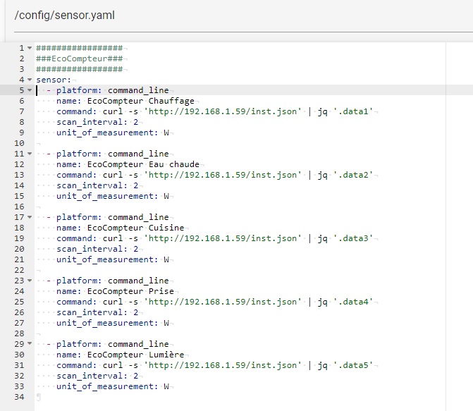

erreur de ma part, erreur ligne 25 du fichier config. Oui, une ligne vide
ca marche si tout est dans le fichier config comme ca :
Si je sors tout dans un fichier sensor.yaml, il me trouve une erreur dans la ligne 20 du fichier config :
Invalid config for [sensor]: required key not provided @ data[‹ platform ›]. Got None. (See /config/configuration.yaml, line 20).
Pourtant j’ai mon fichier sensor.yaml

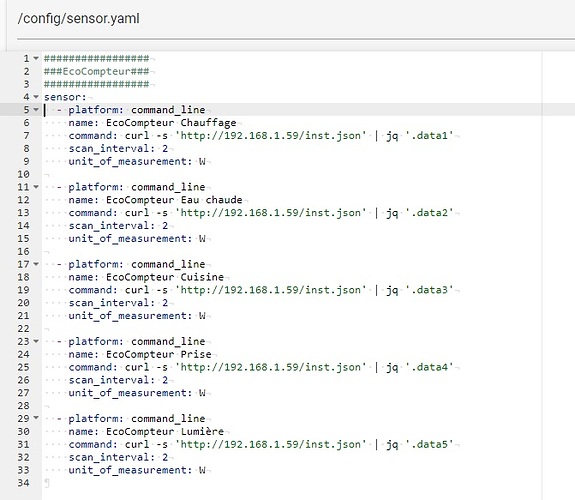

Si tu utilise sensor: !include sensor.yaml
dans ton configuration.yaml
Tu n’as plus besoin de marquer dans le fichier sensor.yaml
Au début sensor
: puisque c’est le nom du fichier.(ha sera que les sensor sont dans ce fichier)
Tu met directement
- plateform: command_line`
Et voilà en utilisant les includes tu vas gagner en lisibilité.
Stefan
