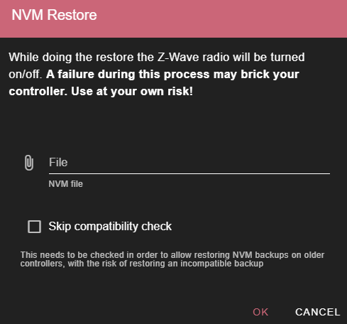

  • On fait NVM Restore depuis la sauvegarde faite. Et une fois que c’est fait on redémarre le server HA.

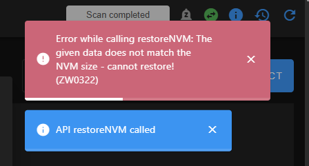

Personnellement je passe d’une clé Zooz ST10 700 à ZWA-2, pour le moment sans succès.
Autant le backup est fait avec succès, autant la restauration est un échec.

Mon échec est une erreur :

Un ticket est ouvert chez Nabu, on verra bien.
Pour ma part, j’ai trouvé..:relieved:
Très nul comme solution mais bon parfois on peut chercher des heures pour pas grand chose…
Me concernant, il ne faut pas cocher la case “Skip compatibility check”, sinon cela évite la conversion du fichier.
