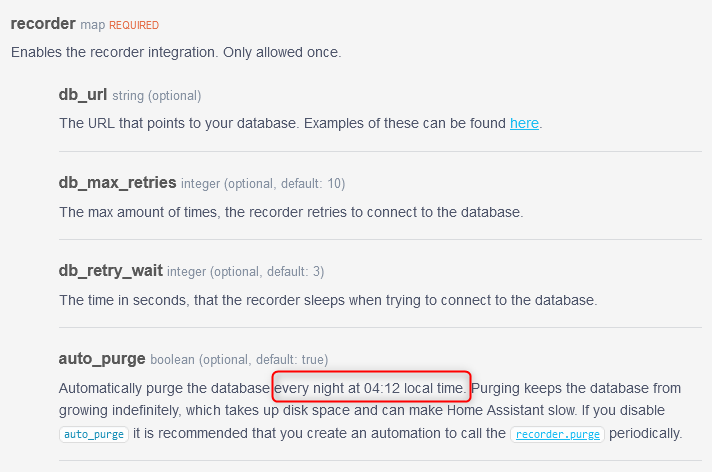

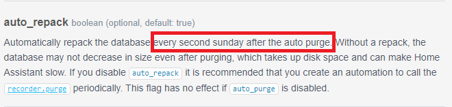

C’est pas les purge ms de bases de données repack etc… qui se lance par là ?
Non,
les purges et repack c’est a 4h12. Le repack c’est le deuxième dimanche du mois.
En théorie, non, par défaut ç’est toutes les nuits à 04h12 :
@Pbonamy As-tu modifié l’option auto-purge du recorder ?
