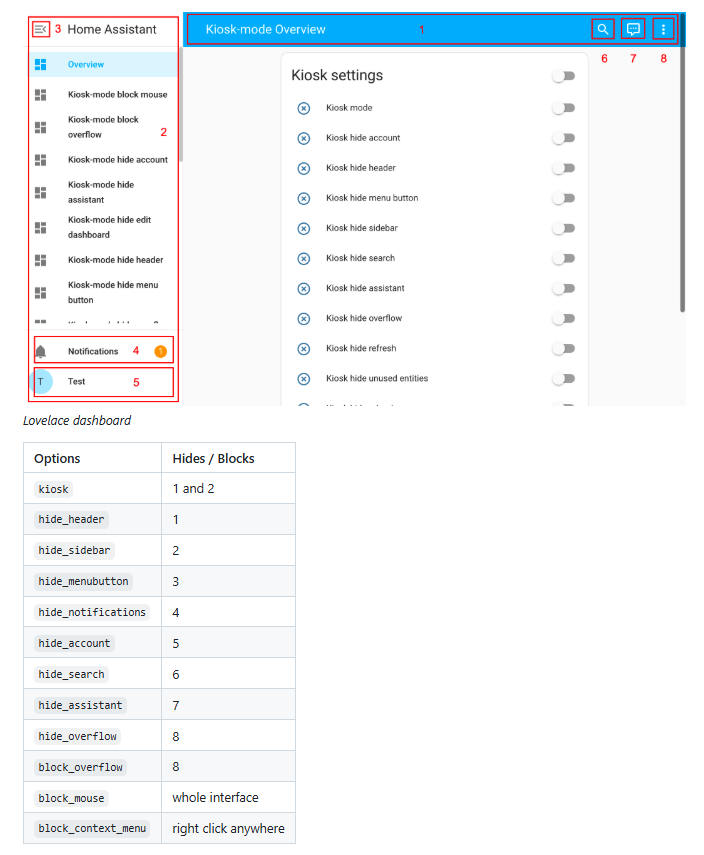

tu peux utiliser kiosk-mode :
qui permet de cacher la barre lattéral, celle du haut et plein d’autres chose, suivant un utilisateur.
kiosk_mode:
  user_settings:
    - users:
        - "ryan meek"
        - "maykar"
      hide_sidebar: true
    - users:
        - "the wife"
      kiosk: true
      ignore_entity_settings: true

je n’ai pas trouvé comment accéder à la partie graphique de paramétrage que tu montres dans tes copies d’écran et je n’ai pas trouvé ou était le fichier yaml pour modifier les options (si j’ai bien compris)
pour l’instant ça fait le job avec mon usage , mais je pense que je n’utilise pas la pleine potentialité de ce mode
Il n’y a pas de parti graphique, c’est une image de la doc.
Tout se fait en YAML dans le dashboard directement par l’éditeur de configuration.
ah ok c’est ce que j’avais fait mais dans la doc cette image avec des cases a cocher c’est vraiment perturbant et on cherche comment on peut obtenir cela.

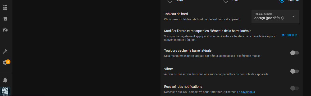

Tu pourrais créer un dashboard avec juste la vue et carte à afficher. Sur l’appareil de l’utilisateur, tu choisis ce dashboard par défaut. Puis, tu utilises kiosk-mode sur ce dashboard pour cacher les menus. À la fin, tu caches la case du profil pour pas modifier le dashboard par défaut de l’utilisateur ( hide_account ).
