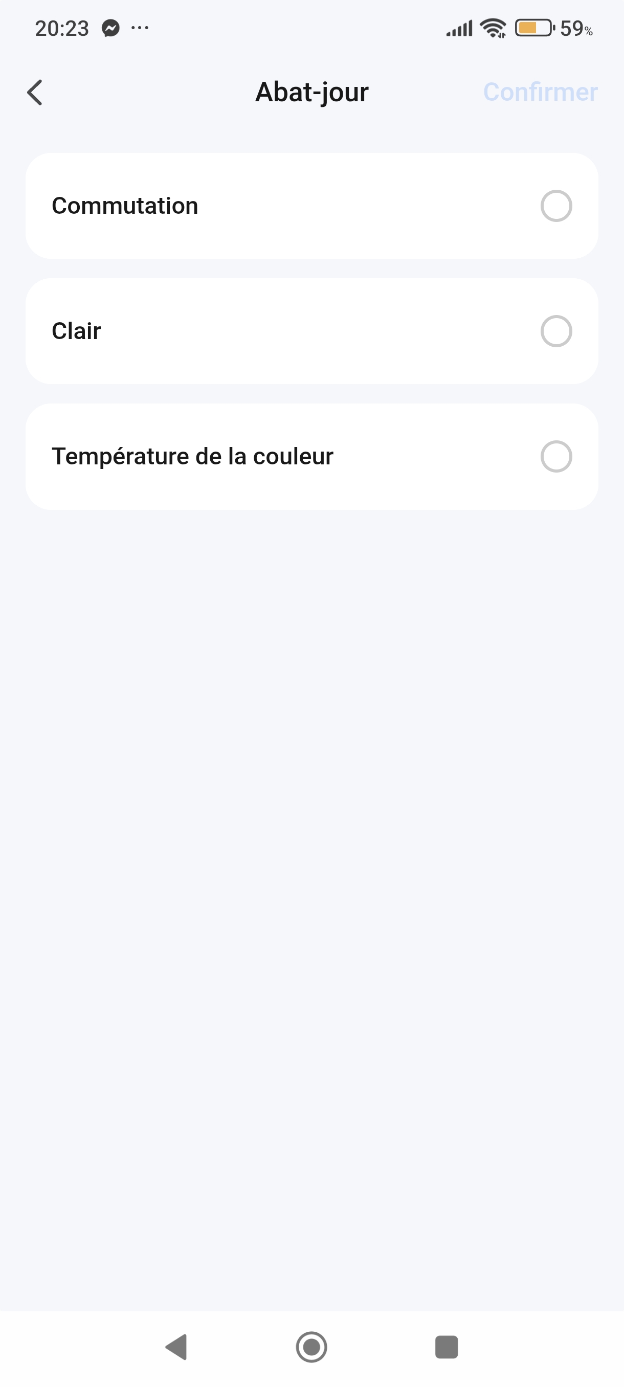

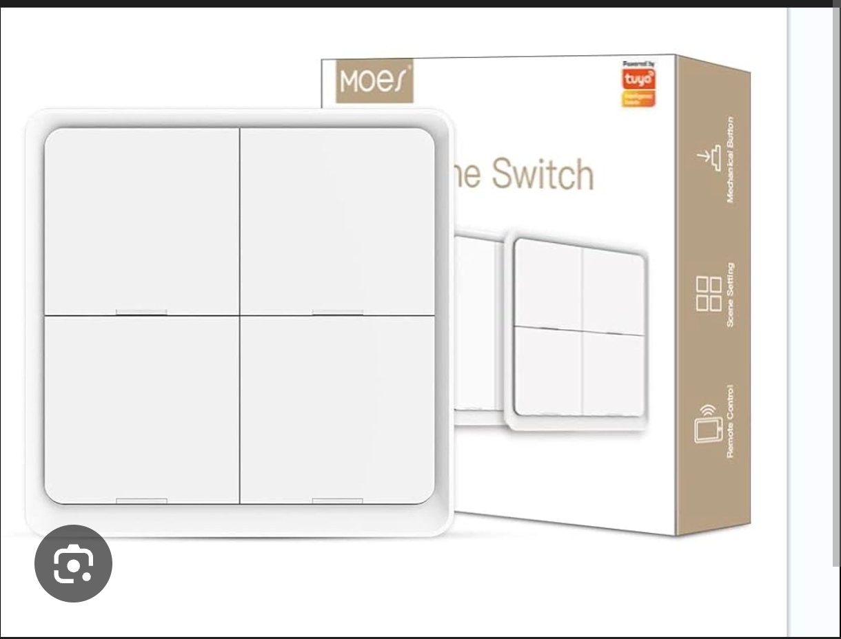

Bonjour je commence en domotique avec smartlife et j’ai récemment acheté un bouton programmable zigbee mais je n’arrive pas à le programmer, par exemple pour allumer une ampoule zigbee avec un appuie simple et également un appui simple pour l’éteindre, car j’ai bien essayé de créer un scénario pour éteindre avec comme condition le retour de marche de l’ampoule mais cela ne fonctionne pas, je me suis donc résigné à faire un double clic pour éteindre l’ampoule. Si quelqu’un a une idée je suis preneur.

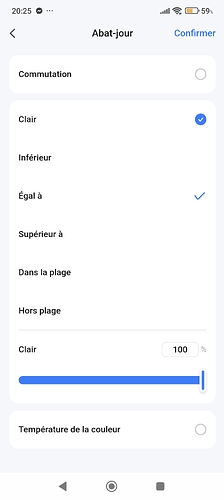

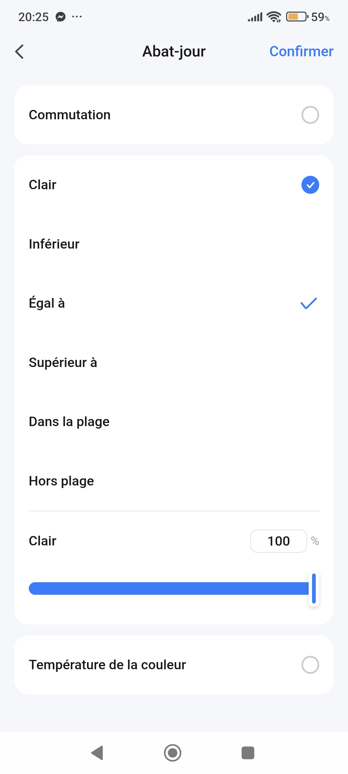

Dans smartlife il ya bien un retour d’état de l’ampoule nommé “clair” (traduction chinoise…) j’ai donc essayé d’ajouter cette condition pour éteindre l’ampoule, à savoir appui simple + luminosité à 100% mais l’ampoule s’éteint puis se rallume.
