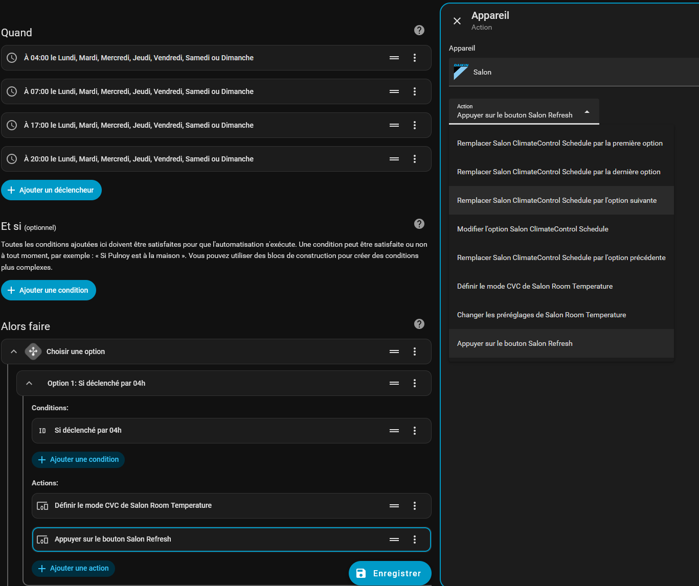

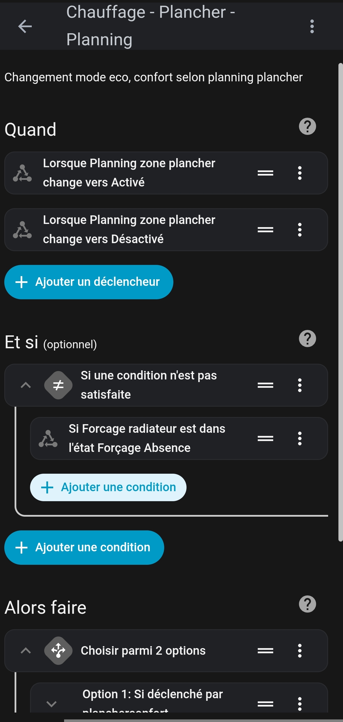

J’ai tenté de réaliser une automatisation de la mise en route de la PAC, ça reste quand même. Vraiment très lourd et peu visuel surtout si je dois mettre plusieurs plages horaires. Est-ce qu’il y aurait quelque chose de mieux ou de dédié pour ce genre de fonction ?

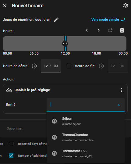

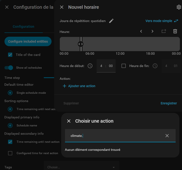

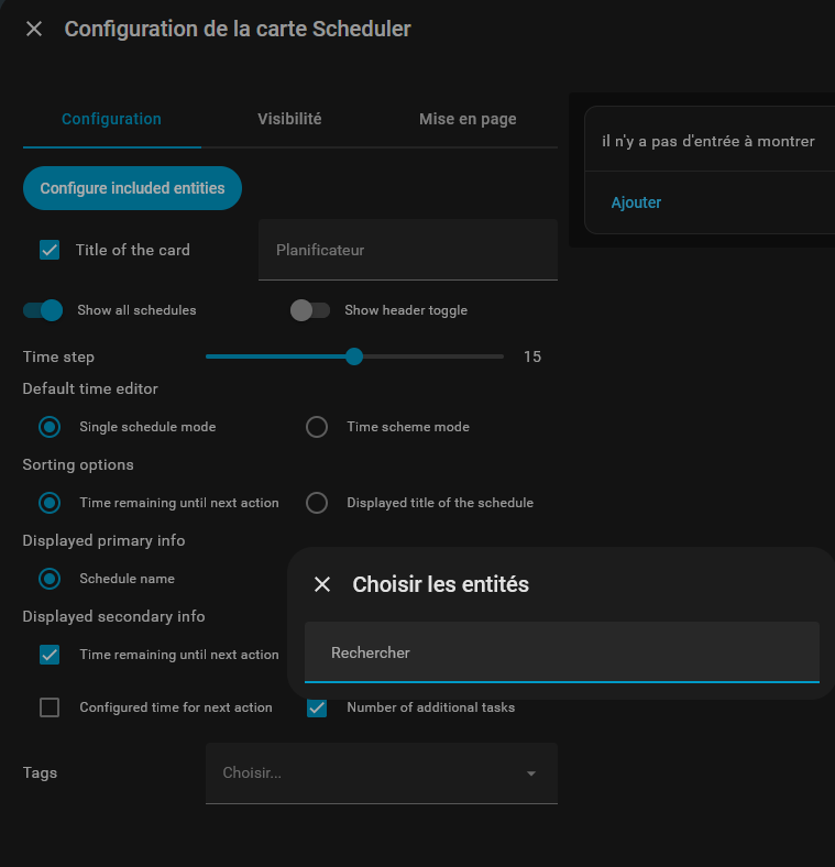

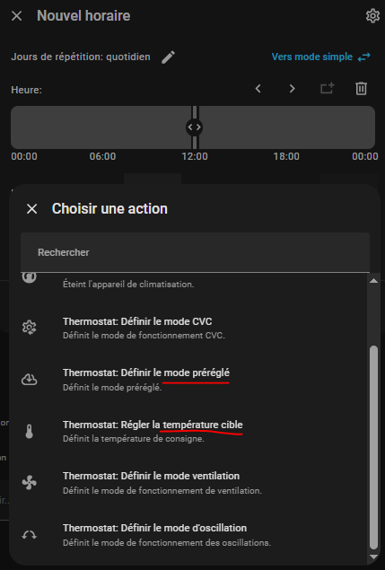

J’ai trouvé cette carte scheduler, par contre, je n’arrive pas à sélectionner une entité….
“Choisir les entités” ne me propose aucune rien, si je tape des trucs au hasard, il ne les prend pas…
L’entité qui semblerait convenir et celle ci :
climate.bureau_marc_room_temperature
Elle n’est pas prise par le scheduler, Tchat GPT semble dire que c’est un problème de filtrage car l’entité contient température.
Pourtant, elle semble le contenir, tout ce qu’il faut :

Tu dois cliquer sur « ajouter » en haut à droite.
Tu trouveras tes thermostats.
Bob
Non, il ne veut pas…. Pourtant, ces entités existe dans “État” du menu “ Outil de développement”

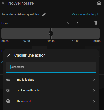

  1. Cliquer sur « Ajouter une action » → Thermostat
  2. Choisir l’action
  3. Choix du thermostat
Bob
Il y a un truc ! La fenêtre, “choisir une action” ne me propose rien du tout !
Il y a peut-être un problème plus profond au niveau du scheluder ?
Si tu viens d’installer Scheduler component et scheduler card, une petite purge du cache et un redémarrage de HA pour voir si mieux :wink:
Bob
Rien à faire…. CTRL F5, redémarrage

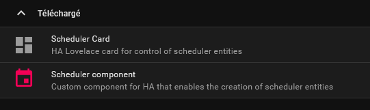

J’ai désinstallé scheduler et je les ai réinstallés.
Pour que l’on parte sur de bonnes bases, ce sont bien ces éléments qu’il faut utiliser ?
Le truc vraiment étrange est que dans les champs de saisie, il ne me propose toujours strictement rien que ça soit des switchs, climat ou autres….
J’ai trouvé (merci Chat GPT). Il manquait la configuration minimale du Scheduler Component dans configuration.yaml !

@Bob Oui, dans l’intégration, j’avais l’image que tu as montrée depuis le début…
Dans configuration.yaml j’ai simplement rajouté la ligne :
scheduler:
Et c’est un hasard une coïncidence… en attendant, ça a décoincé le truc :slight_smile:

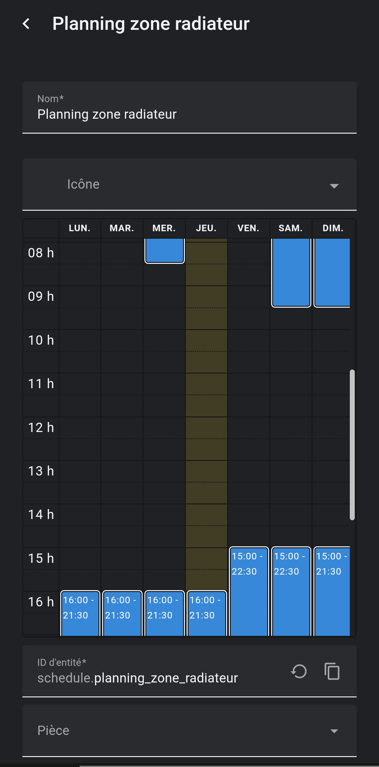

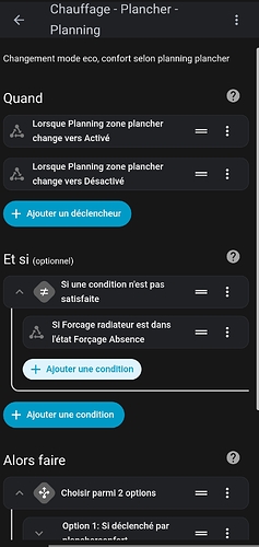

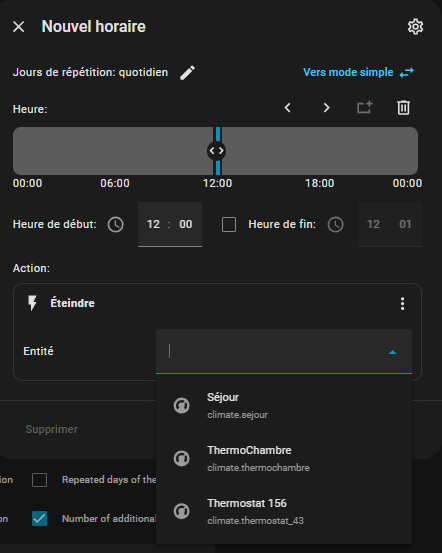

@Jeffodilo Je n’ai pas trouvé ta carte native et ce que j’ai maintenant ne ressemble pas du tout à ce que tu as. Voici ce que j’ai :

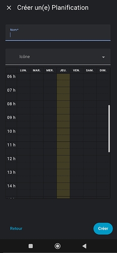

@Jeffodilo
J’ai ajouté pour regarder Planning (Scheduler) depuis :
ça m’a créé ça mais je ne vois aucune interface graphique pour l’utiliser !
Depuis les entrées, en cliquant sur planification, il ne se passe rien:
C’est à utiliser tout en yaml ?

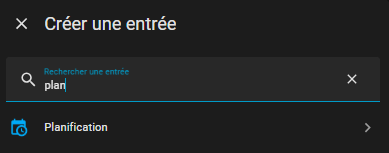

C’est de base et en UI
Appareils et service => entrée=> créer une entrée => planification.
Tu obtiens ceci. Si ce n’est pas le cas c’est un problème de cache que j’avais rencontré il y a bien longtemps.
C’est bon pour moi, je l’ai trouvé, j’ai dû faire un CTRL F5.

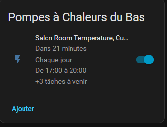

Je pense que je vais l’utiliser pour certaines de mes automatisations avec lesquelles j’avais utilisé simplement des conditions horaires pour la mise en route et l’arrêt.
Par contre, pour mes pompes à chaleur, je vais rester le planificateur précédent. J’ai déjà beaucoup trop d’automatisations… De plus, le paramétrage se fait directement dans une seule carte.
