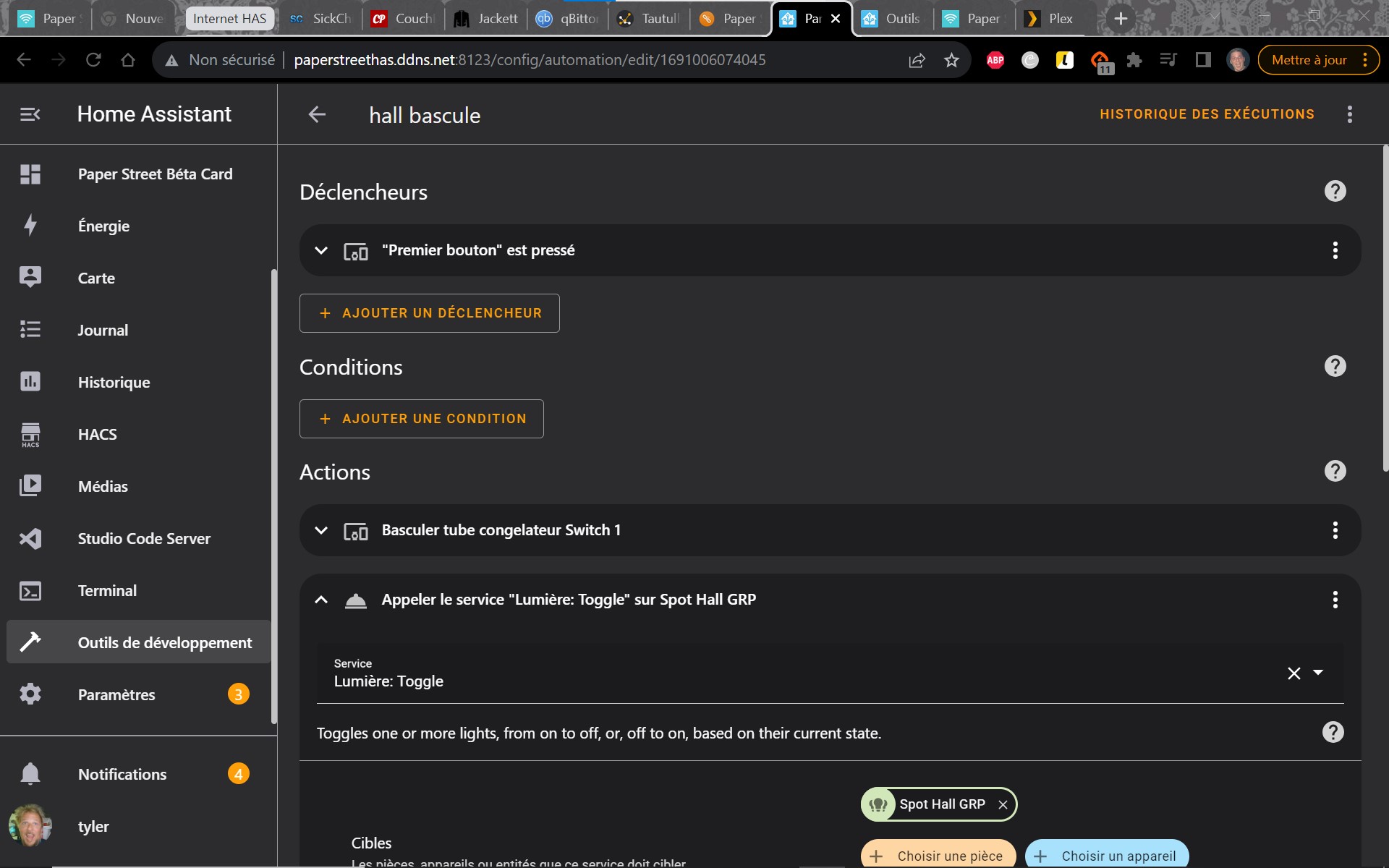

J’arrive à programmer mes switch pour effectuer un bascule pour les ampoules (donc inverser l’état. en créant une automatisation à partir du switch (faire quelque chose quand premier boutton est pressé)
La ou je bloque c’est que dans les actions je ne sais pas comment ajouté le groupe que j’ai fais avec les ampoules (j’arrive bien à trouvé l’entité dans « appeller un service » mais ce ne me permet pas de faire « basculer » je ne sais le faire que lorsque je selectione « appareil » dans action (et la je dois selectioner mes ampoules une a une.

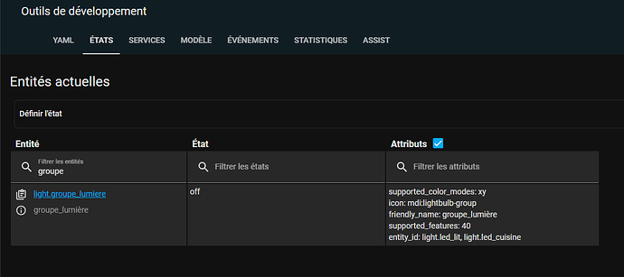

As-tu créer ton groupe via l’ui ou en yaml ?
Via l’ui ça crée une entité light, par exemple :

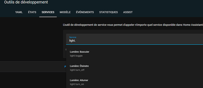

Et tu peux appliquer les services dédiés au lumières on/off/toggle :
