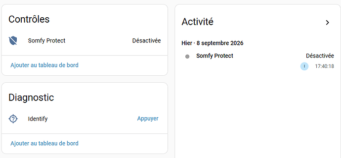

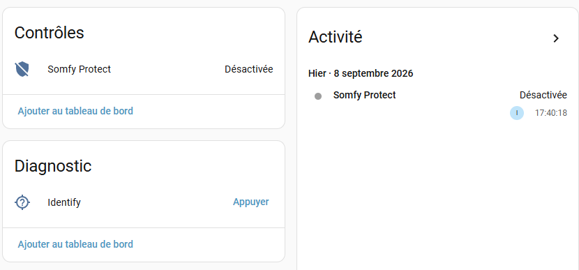

  3. J'ai redémarré HA et comme tu peux le voir sur la capture, j'ai que l'état d'hier de visible et si je regarde l'activité, je remonte au 30 aout donc 10j en effet

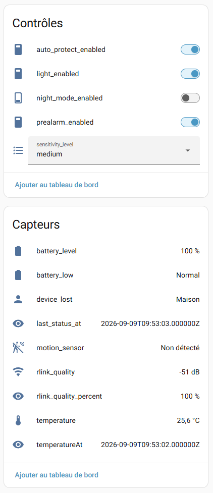

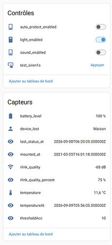

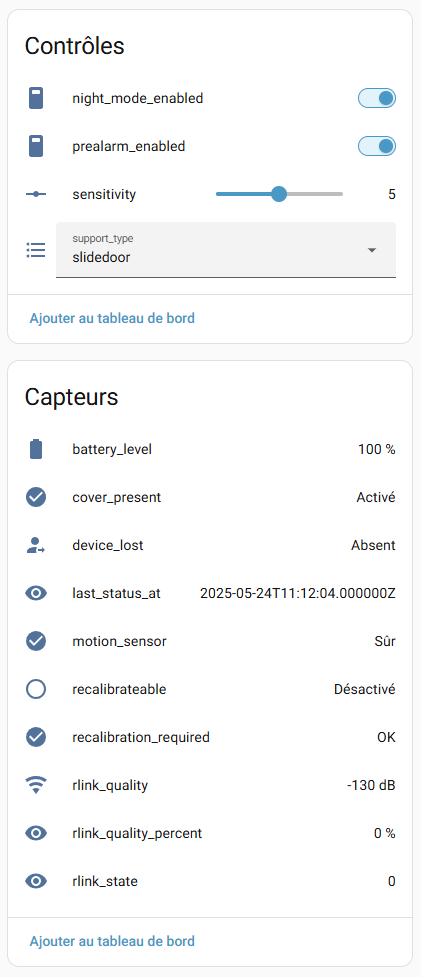

Bon, j'avais survolé à l'époque la version SomfyMQTT, en fait c'est bien mieux que la version Homekit !
Info d'un badge et d'un capteur de mouvement sur une porte :
D'un détecteur de mouvement et de l'alarme générale (avec possibilité de gérer l'état :
Sirènes extérieure et intérieure :
Le link :
Le relais :
Voilà :slight_smile:

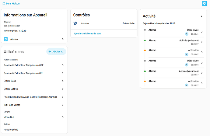

  1. @Freeman59 tu as fourni sans le vouloir la meilleure démonstration du problème que je décrivais au point 6. Tu avais redémarré HA avant de faire tes captures : ta fenêtre d'entité affiche "Désactivée, il y a 17 minutes", pendant que le journal d'activité juste à côté dit "Hier 8 septembre, Désactivée, 17:40:18". C'est exactement l'écart que la carte doit corriger, et c'est précisément ce qu'une tuile qui lit last_changed afficherait de faux.
  2. Toujours chez toi : la même alarme Somfy expose trois modes via HomeKit (Présent, Absent, Nuit) et seulement deux via SomfyMQTT (Absent, Nuit). Les boutons devront donc être déduits de l'entité et pas dessinés en dur, sinon j'affiche des boutons morts chez la moitié des gens.
  3. @Ulysse ton journal d'activité montre la séquence complète : Activation à 08:33:37, puis Activée (vacances) à 08:34:37, soit 60 secondes de délai de sortie. Ça tranche une ambiguïté que je n'avais pas vue : la "date du dernier armement" doit être le moment où l'alarme arrive réellement en armé, pas le début du délai de sortie. La carte ignorera donc les états intermédiaires.

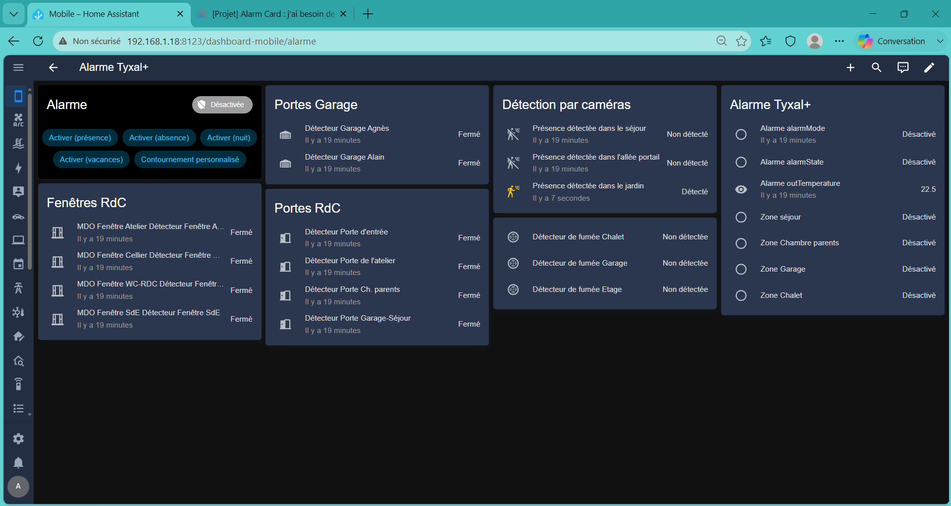

Mon alarme est une Tyxal+ de chez Deltadore.
une vue de alarm_control_panel
code_format: null
changed_by: null
code_arm_required: false
device_id: 1605XXXXXX
endpoint_id: 1605XXXXX
alarm_name: Tyxal Alarm
device_type: alarm_control_panel
alarmState: 'OFF'
alarmMode: 'OFF'
alarmTechnical: false
alarmSOS: false
unitAutoProtect: false
unitBatteryDefect: false
unackedEvent: true
systAutoProtect: false
systBatteryDefect: true
systSupervisionDefect: true
systOpenIssue: true
systSectorDefect: false
systTechnicalDefect: false
videoLinkDefect: false
remoteSurveyDefect: false
simDefect: false
networkDefect: false
inactiveProduct: true
liveCheckRunning: false
zone1State: 'OFF'
zone2State: 'OFF'
zone3State: 'OFF'
zone4State: 'OFF'
zone5State: 'OFF'
zone6State: UNUSED
zone7State: UNUSED
zone8State: UNUSED
outTemperature: 22.5
gsmLevel: 6
irv1State: AVAILABLE
irv2State: UNAVAILABLE
irv3State: UNAVAILABLE
irv4State: UNAVAILABLE
kernelUpToDate: true
friendly_name: Alarme
supported_features: 63
une idée de la page Alarme Tyxal+
un clavier avec demande de code apparait dès que l'on veut "Activer"
le code est indiquer dans l'intégration en clair.
Si cela peut t'aider dans la création de ta carte.
Bonne lecture.

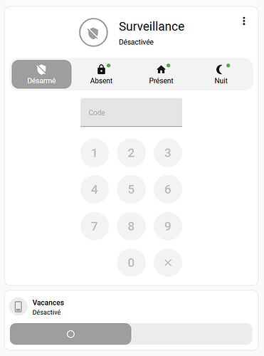

Premier test : la carte réponds de la même façon que la carte Alarmo Card. Pas de soucis de mon côté, ça correspond à ce que je souhaite avec des options en plus.
