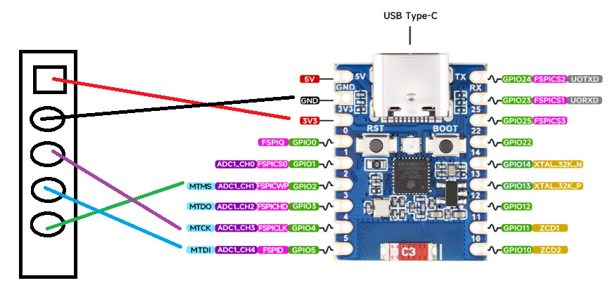

Du coup, @Forhorse tu as moyen de partager la pcb ? Que je m’essaye à la recabler avec le zero ?
Je veux bien te partager le projet complet EasyEDA; mais comment on fait ? c’est un fichier .zip et je vois pas de moyen de joindre ce type de fichier.

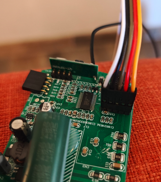

Salut ! le sujet m’intérésse, je m’arrache les cheveux a essayer de reproduire la télécommande RF avec un ESP32 + CC1101, il faut avoir le module wifi pour ton projet ?
Oui, je pense que les boitiers sont différents si la fonction wifi n’est pas incluse.
Si tu as l’occasion de l’ouvrir, c’est assez facile à confirmer, partage les photos
C’est fait :

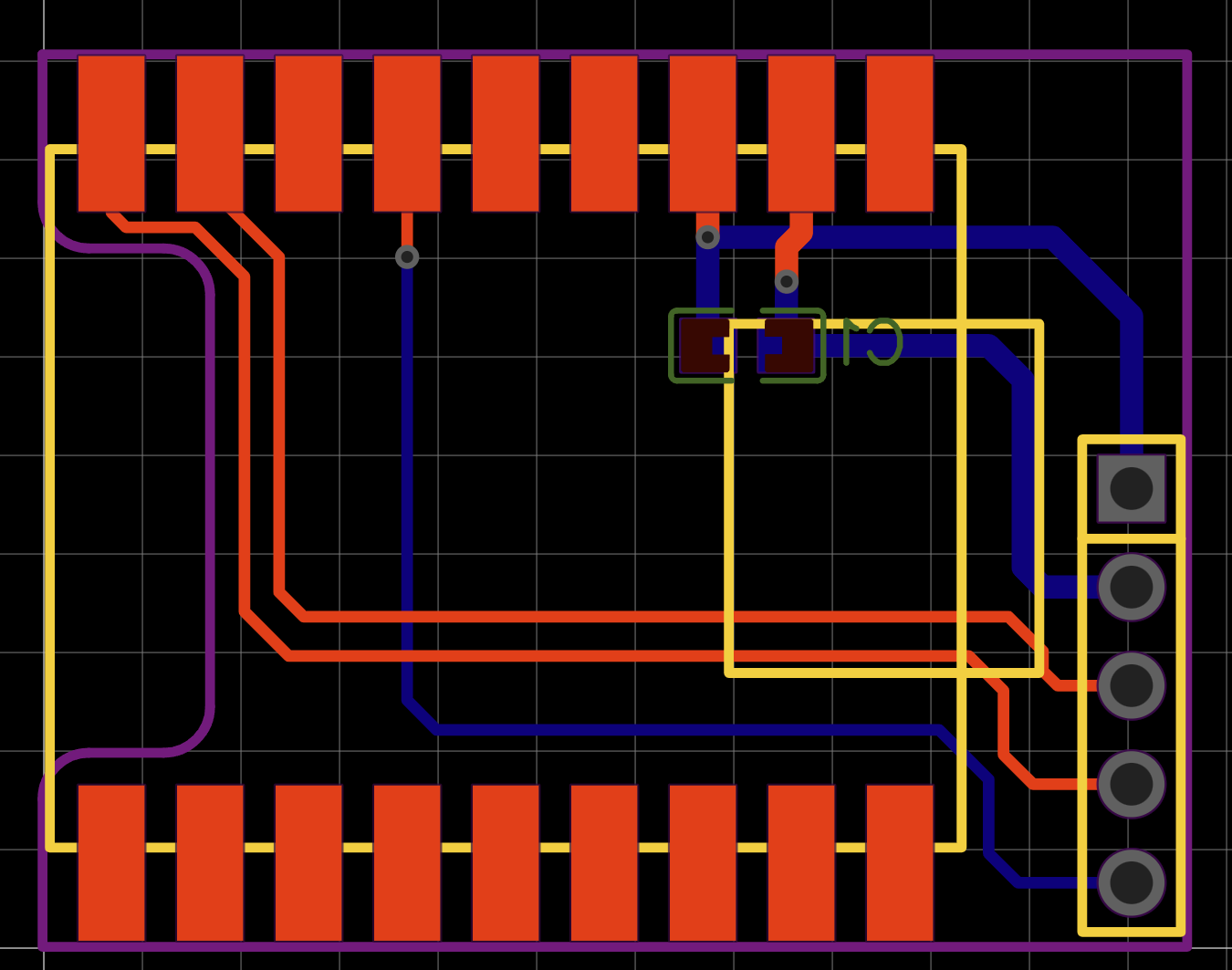

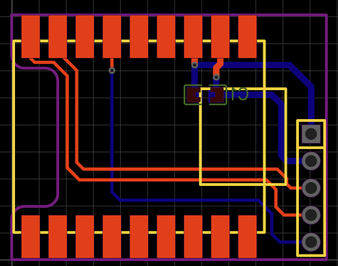

J’ai beau bidouiller un peu partout, je n’arrive pas à faire un truc qui marche, visuellement schéma est ok mais il manque l’empreinte, ou bien le routage n’est pas bon…
Sur le zero ça donne ça, l’empreinte est la même
J’essaye de faire ça dans la soirée.
Je propose ça :
Fichier du projet (j’ai pas cherché l’empreinte correspondante au waveshare…)
Pas mal, merci beaucoup
Si je comprends bien le c1 reste optionnel ? ça me semble idéal, des tests que j’ai pus faire ces derniers jours, ça marche sans rien avec mes grands dupont
Oui j’ai gardé C1 parce que ça ne coûte rien de le prévoir. Normalement le module ESP embarque déjà ce qu’il faut niveau découplage.

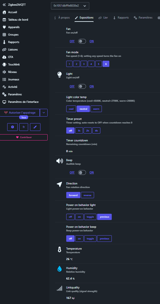

Prévu pour supporter le direct binding Z2M ?

Alors chez moi l’objectif est de brancher ça via un nspanel eu (donc wifi via ha) mais bon les endpoints sont exposés donc en principe c’est utilisable, par contre j’ai pas testé à voir s’il manque des trucs.

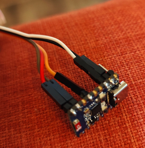

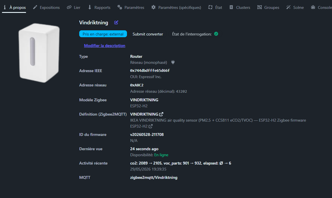

en attendant l'arrivée des pcb j'ai recyclé un esp32 super mini qui remplace un D1 mini et claude à adapté le projet
Proto ok

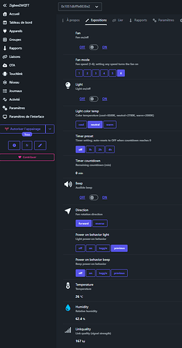

Super. Tu peux montrer les clusters qu’il expose ?
