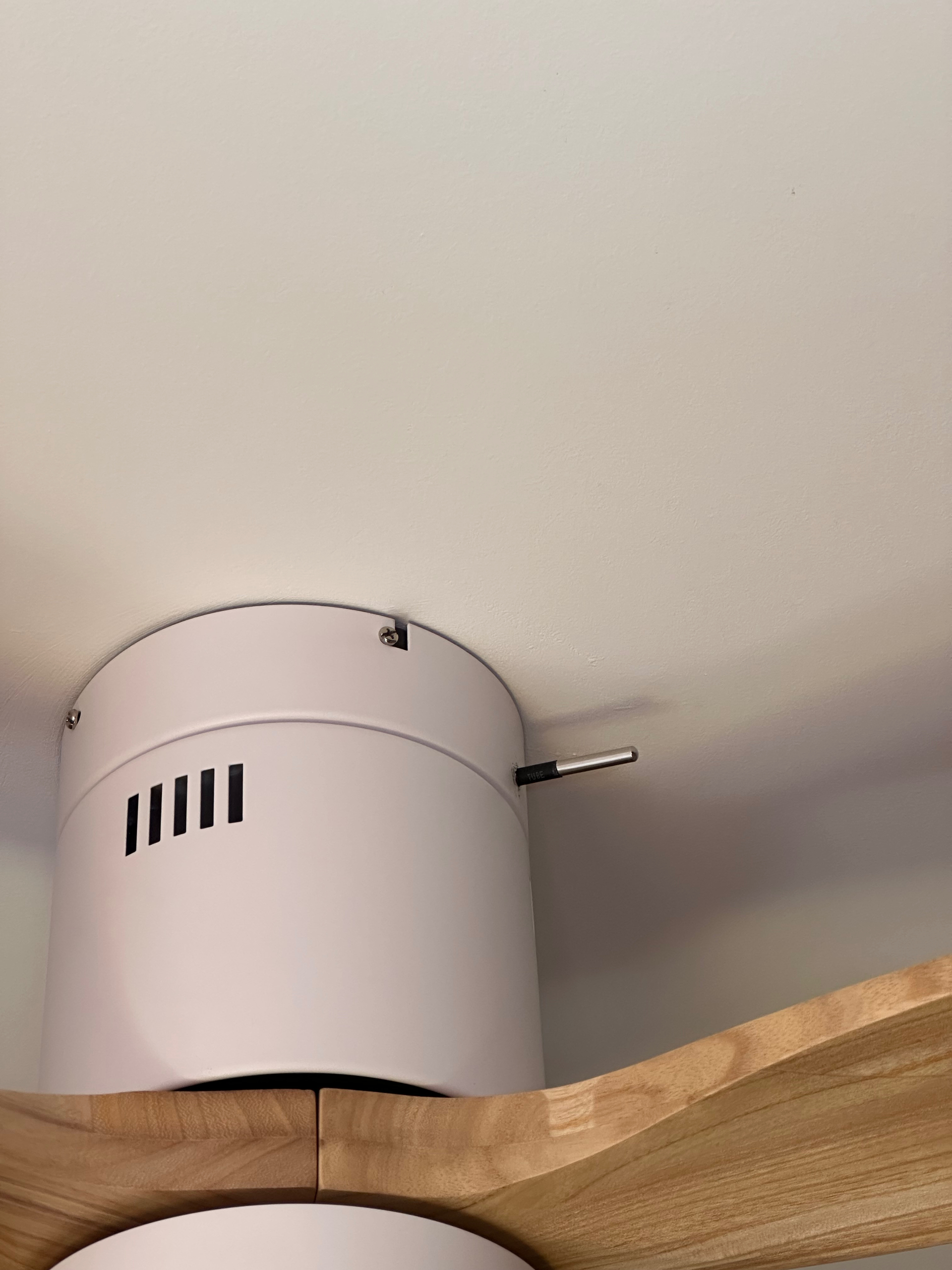

Sur le mien, j’ai ajouté une sonde Dallas sur l’un des gpio de l’esp12f.
J’ai percé un trou dans la carcasse du ventilo (partie haute où est logé le contrôleur).
Ça marche bien, hormis lorsque le ventilo tourne. Problème de cheksum, lié très probablement à des FEM . Dés que j’arrete le ventilo, la température d’affiche de nouveau.
Pourtant j’ai utilisé un cable réseau blindé, mais pas relié le blindage à la masse de l’appareil. A creuser…

Oui, j'ai pensé aussi à cette sonde et aux interférences.
J'ai retenu les dht22 pour deux choses :
  • A la différence des Dallas comme la tienne pas besoin de connaître à l'avance l'id de la sonde pour la lire. Gros avantage quand le firmware et compilé via un bon gros lot de fichiers en C encore moins lisibles que du yaml.
  • Fonction humidité en plus.
  • Techniquement le placement risque d'être moins simple qu'un unique trou, ça sera en partie compensé si j'arrive à imprimer un cache en 3d.
Par ailleurs, ton blindage doit être branché à la masse pour fonctionner sinon il ne sert quasiment à rien et en principe couvrir la plus grande surface possible du chemin.
Les sondes DS18B20 j'ai jamais trouvé ça fiable. Peut être que j'ai pas de chance, peut être que je m'y prend mal, mais ça fait largement plus de 20 ans que j'essaye (au début avec des PIC16Fxx) et ça finit toujours par planter.
Là j'en ai une sur un ESPhome, et faut filtrer à mort pour virer toutes les erreur de mesure et de communication.
J'ai pas vraiment d'infos sur la fiabilité des Dallas, d'un point de vue général ou comparé aux dht22, mais clairement jamais eu besoin de faire quoique ce soit dans esphome pour avoir des valeurs régulières et cohérentes
