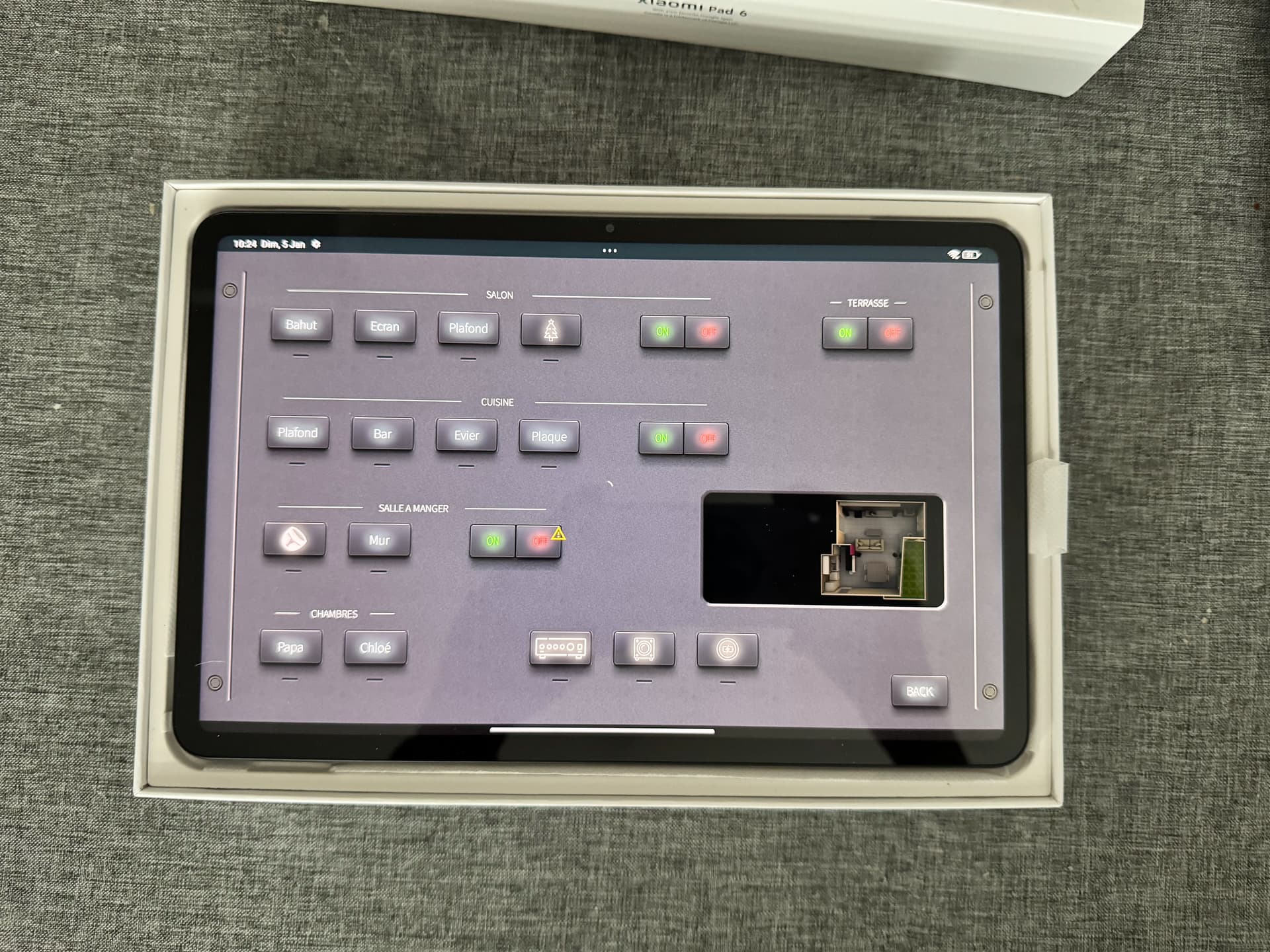

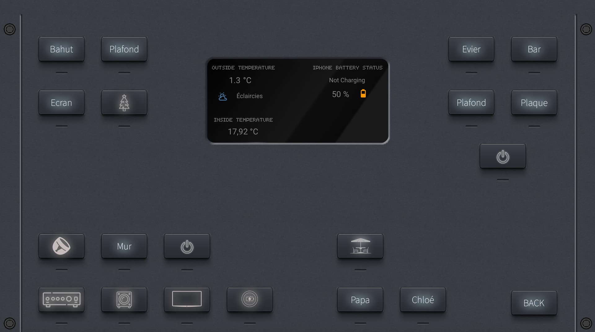

Ce matin je suis entrain de faire des « patrons » sur photoshop qui aiderons a placer mes boutons proprement sur l’interface HA, voici un petit exemple de se que donnera la page des luminaires incluant le statut des prises connectées :
Toutes lumières éteintes :
Lumières allumées :
J’hésite encore a mettre le petit écran avec le plan 3D car niveau codage je ne sais pas si je vais arrivé a changer l’image du statut du bouton + l’image 3D mais chaque chose en sont temps, pour l’instant je doit avant tous finir tous ce qu’y est graphisme.
J’ai tester sur la tablette sa rend très bien, d’ailleurs concernant la tablette et toujours en fouillant sur le net j’ai réussi a supprimé tous ce qui est menu HA donc il n’y aura vraiment que l’interface qui apparaitra se qui est beaucoup plus conviviale et évite que quelqu’un rentre dans les menus et foute le bordel :

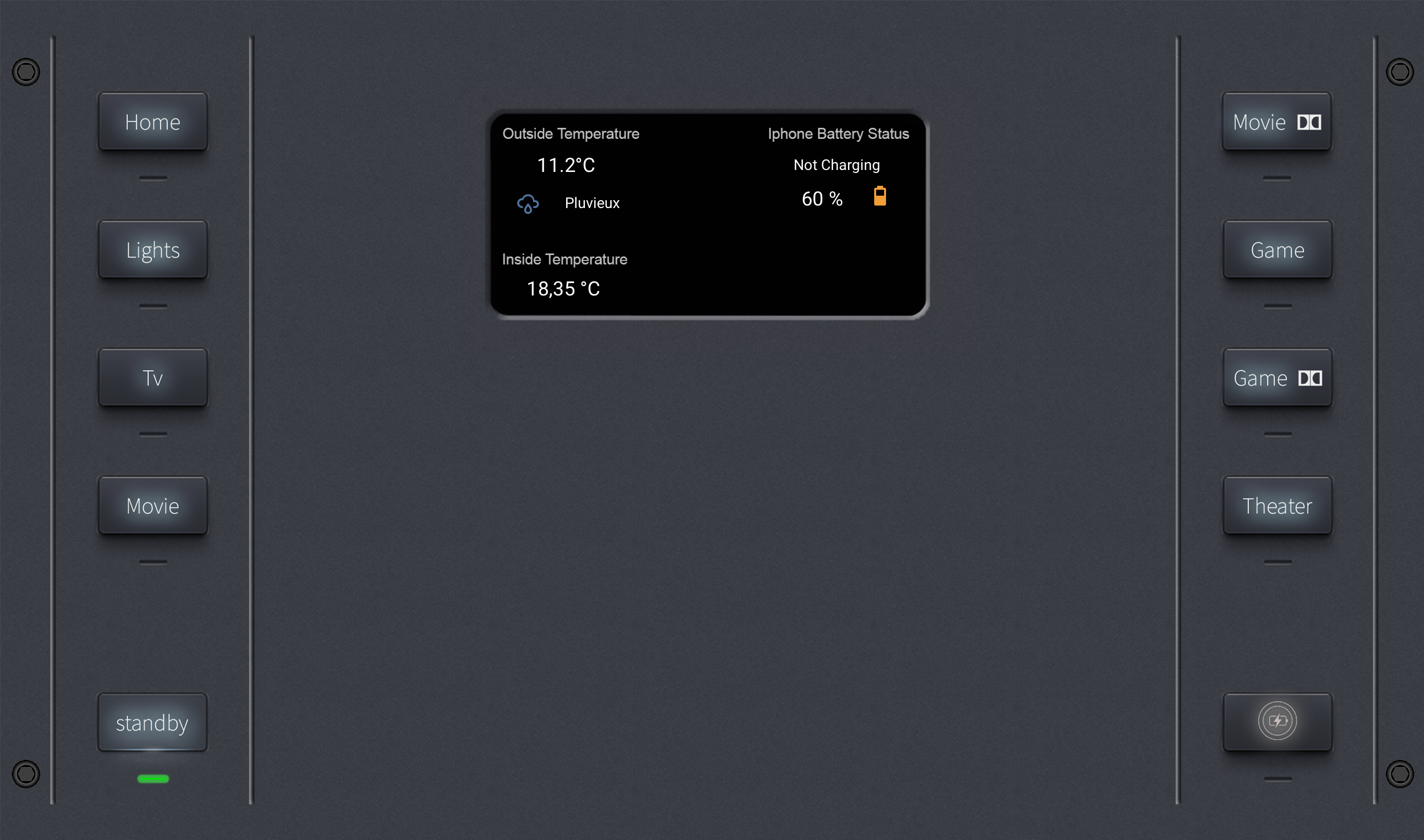

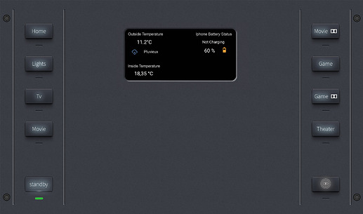

Petit avancement dans mon projet,
J’ai fini ma page « HOME » avec accès aux differentes « activités » , désolé pour le terme suis encore formaté au principe des activités des Logitech Harmony.
Pour vous se n’est peux être rien mais pour moi étant parti du néant en codage c’est un pas de géant, d’un autre coté j’essaie juste de trouver des codes existant et de tenter des modifications dessus, suis toujours aussi nul en codage, j’ai donc pu faire ceci :
  • liens direct vers d’autre Dashboard
  • afficher la température intérieur et extérieur (sans mettre la page météo complète)
  • afficher le statue actuel de la météo (icône + texte)
  • changé couleur des textes
  • afficher statut de charge et le pourcentage de batterie de mon téléphone.

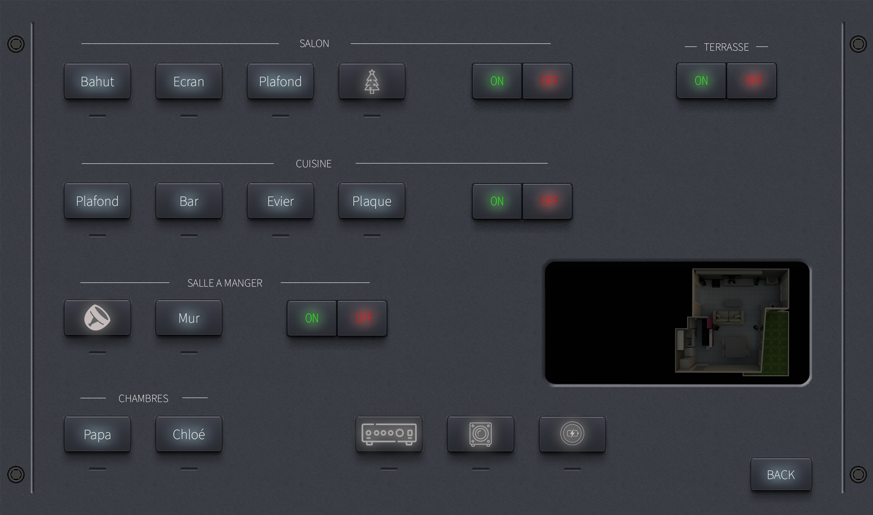

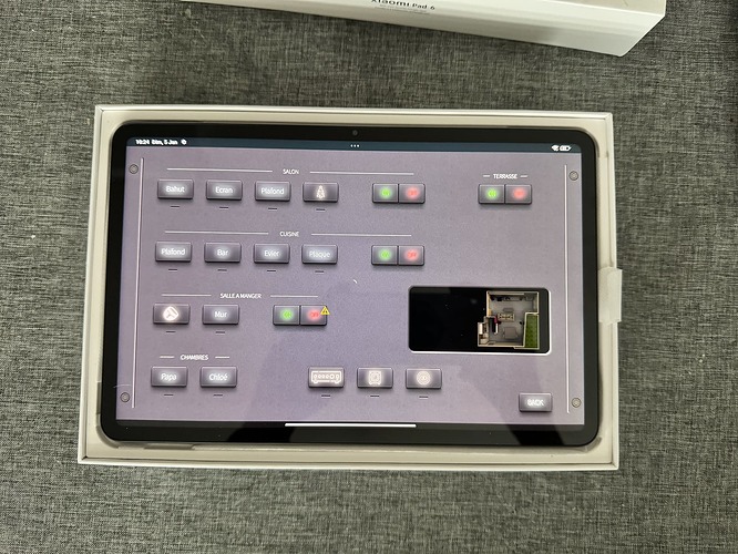

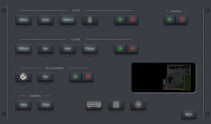

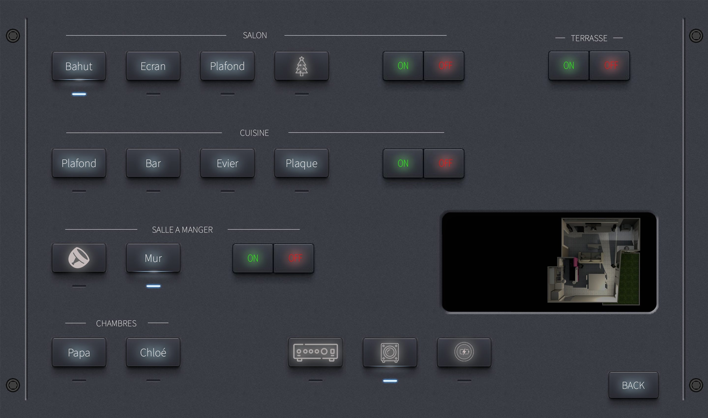

J’ai ensuite crée mon Dashboard luminaire
J’ai abandonné l’idée du plan 3D avec lumière activé ou non, le souci c’est que dans le salon et la cuisine j’ai pas mal de point lumineux et c’était très fouillis sur le plan 3D.
Dashboard LIGHTS très minimaliste, de simple actionneur on/off.
J’ai enfin réussi a intégrer mes prises MEROSS et trouver le code pour les faire fonctionné.
Par contre j’ai un premier souci au niveau de ma tablette.
Que se soit sur le pc ( identifiant admin ) ou sur mon iPhone ( identifiant mode « kiosk » ) j’ai bien l’affichage des options en restant appuyer sur un bouton on/off des lampes :
Par contre sur la tablette ( même identifiant mode « kiosk » que l’iPhone ) cela ne fonctionne pas, une idée ?

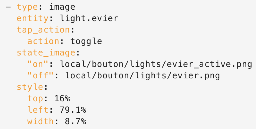

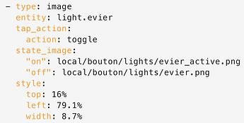

Ensuite concernant le codage j’ai utilisé ce code pour mes boutons avec les deux états concernant l’image du bouton a afficher :
Y a t-il un moyen de faire afficher une troisième image lorsque j’appui sur le bouton ?
En gros je voudrais une image pour le statut ON, une pour le OFF et une pour le PRESSE.

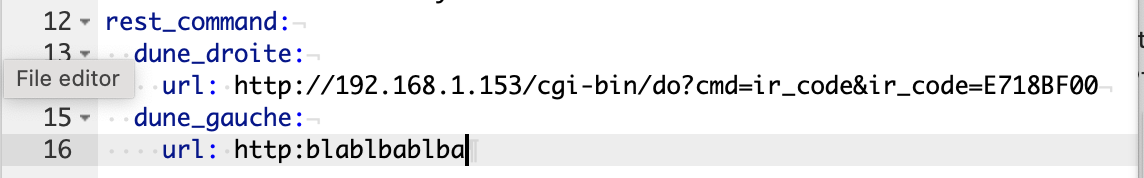

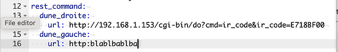

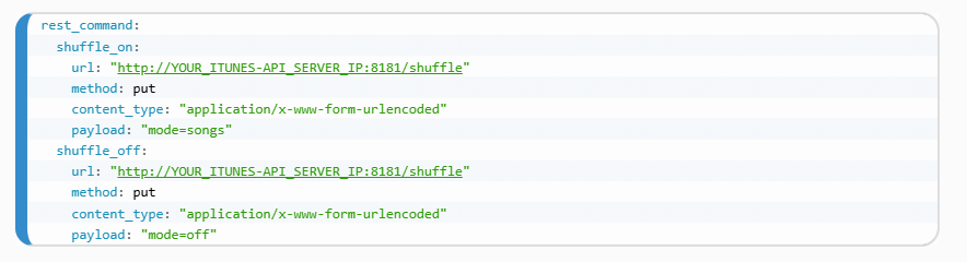

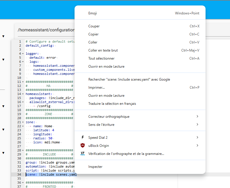

Petite question bête concernant la fonction rest_command que je viens de tester et qui fonctionne (ouf) j’ai ajouté une fonction dans mon fichier configuration_yaml mais pour la suivante comment faire?
je peux ajouter la suivante comme sur la capture d’écran ci dessous ou je doit réécrire rest_command avant.
Ensuite je vu qu’il n’est pas possible de faire de copier/coller, normal ?
oui. Dans la doc tu l’aurais vu :wink:
C’est possible . Au clavier, copier ( CTRL + c ) et coller ( CTRL + v ). Sinon a la souris.
merci,
je n’avais pas regarder la doc effectivement ayant trouver comment intégrer rest_command sur le forum, sa m’apprendra

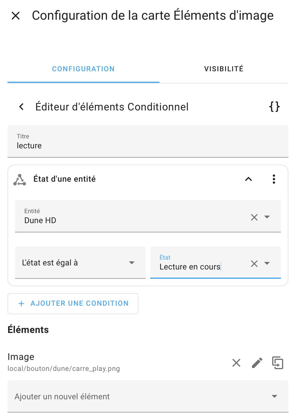

j’ai ajouter certaine information via « l’éditeur d’éléments conditionnel »
J’ai ainsi pu mettre :
  • icone PLAY et PAUSE suivant l’état de mon lecteur
  • icone et consommation de mes prises MEROSS lorsque celles ci sont active

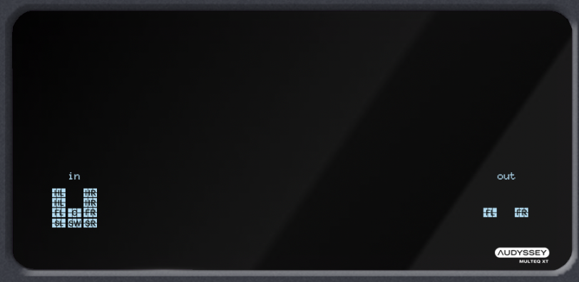

je voudrais savoir si il est possible de faire pareil suivant le mode audio de mon ampli,
j’aurai voulu faire apparaître le nombre d’enceinte en service suivant le mode audio.
Dans « l’éditeur d’éléments conditionnel » il n’est pas possible de sélectionner cela mais j’imagine qu’avec un code sa devrais le faire si quelqu’un a une idée …

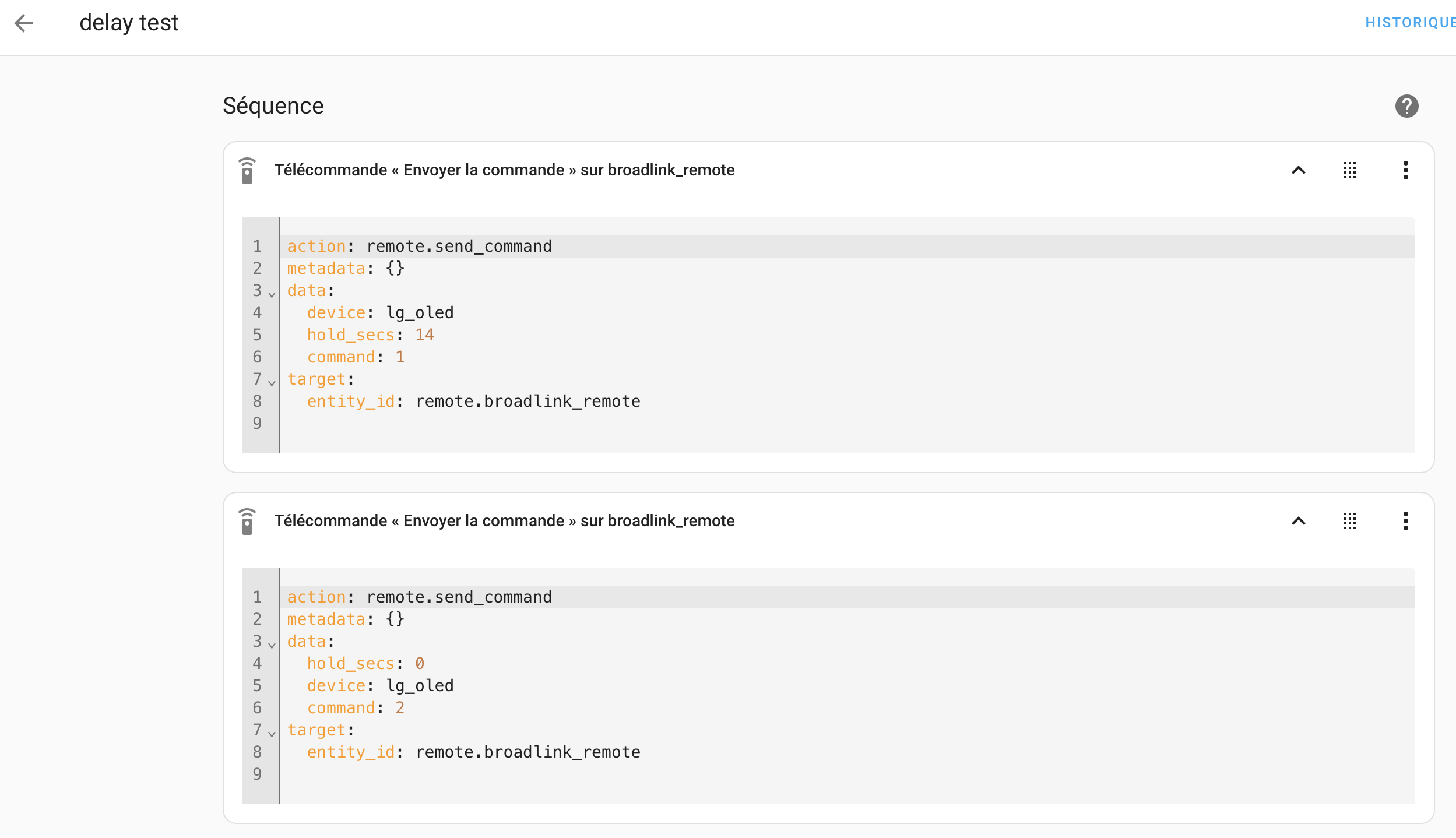

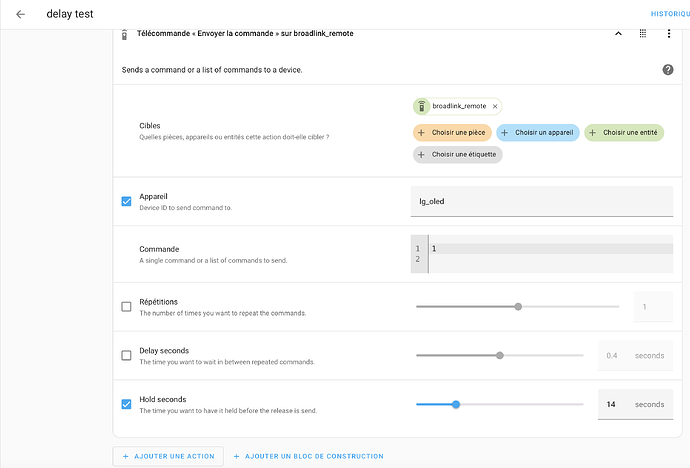

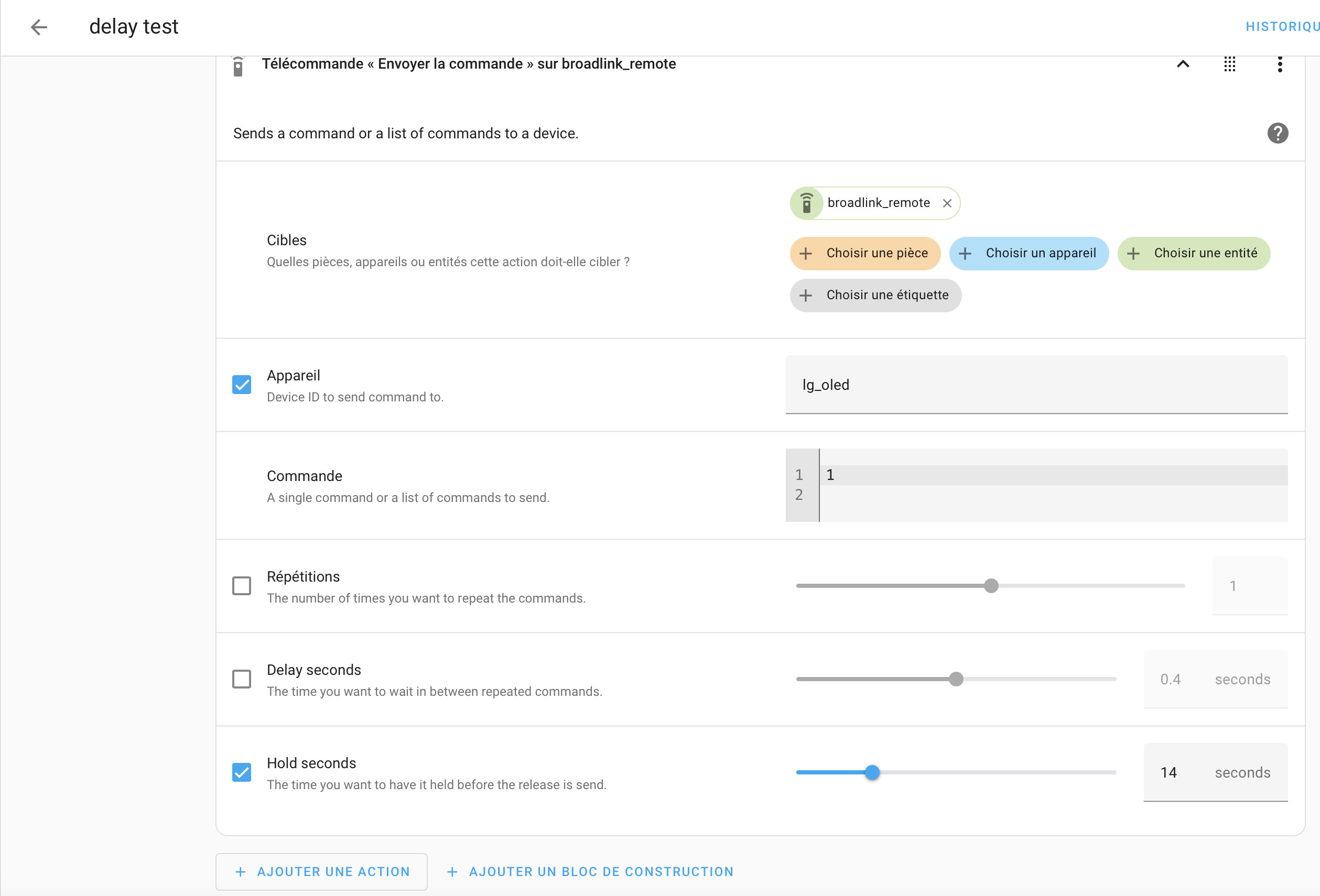

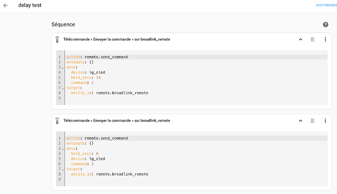

Je suis entrain de faire mes scripts d’allumage/extinction des appareils et je rencontre un problème avec le délais d’envoie entre 2 commandes.
J’envoie une 1er commande pour allumer la tv puis j’ai besoin d’un délais de 10sec avant d’envoyer la commande HDMI 1 mais je n’y arrive pas.
Ou bien je n’est pas compris l’option hold_secs ou bien sa ne fonctionne tous simplement pas, voici se que j’ai fait via l’éditeur de script :
1er commande :
ensuite j’envoie une 2eme commande avec la touche 2, mais lors de l’exécution du script celui ci envoie la commande 1 puis directement la commande 2.
Voici se que donne le script en yaml :
je n’est pas trouver de réponse sur le net concernant ce hold_secs

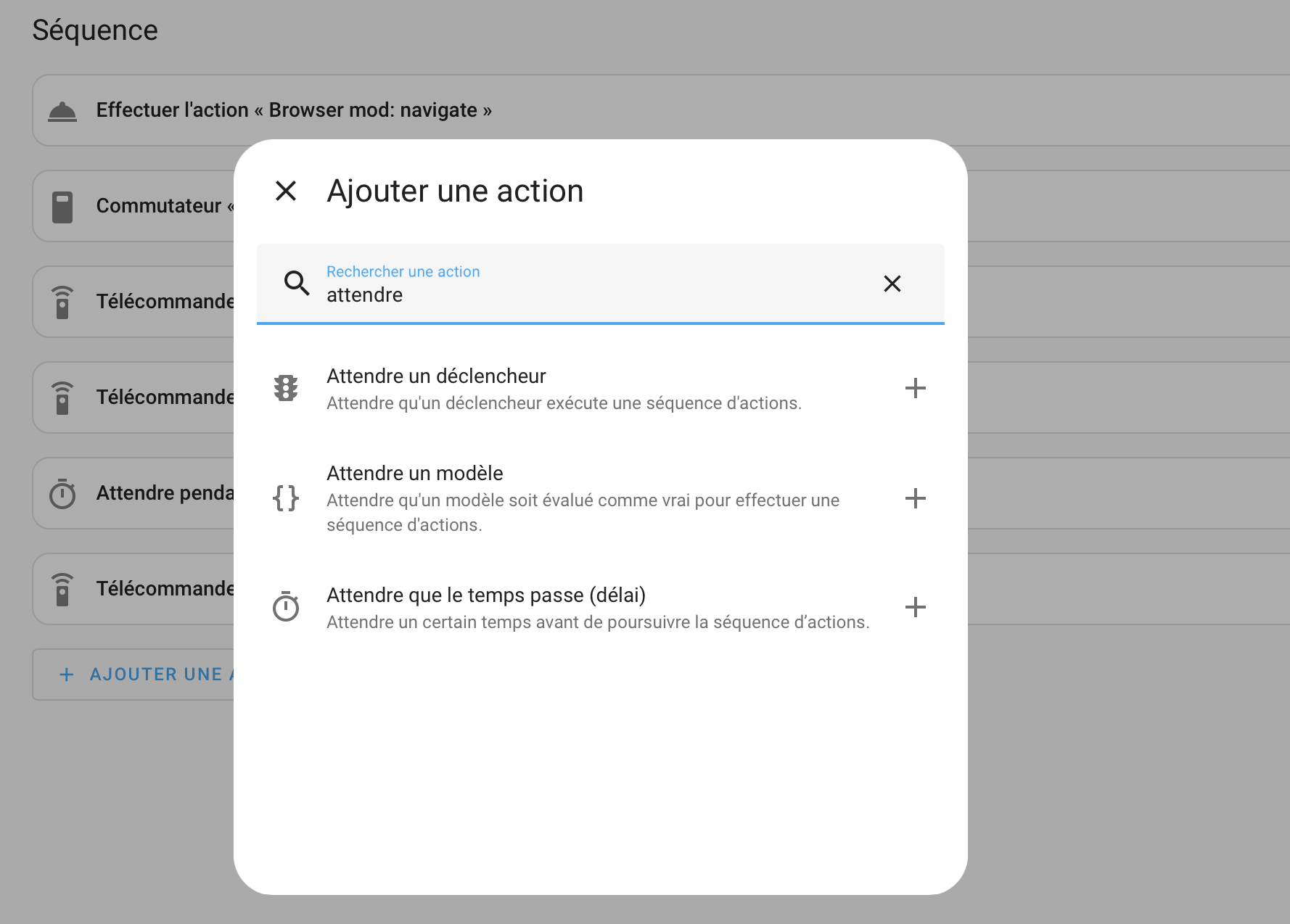

Je viens de trouver donc si jamais cela peux en aider d’autre, dans" ajouter une action" il y as une fonction « attendre que le temps passe »

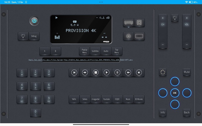

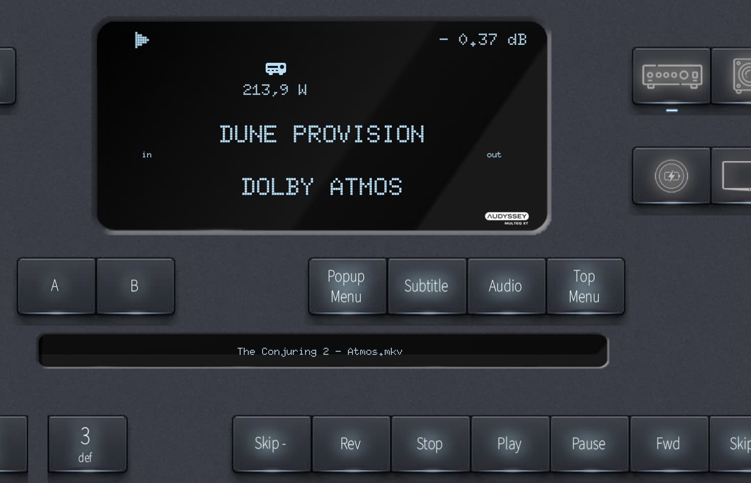

Je demande votre aide concernant l’affichage d’un texte,
J’ai afficher le retour d’info du fichier en cours de lecture de mon lecteur en créant un petit écran d’affichage.
Le souci est que mon écran a une certaine taille et dans mon dossier « films a regarder » je ne renomme pas mes fichiers vu que je les garde temporairement donc le texte et long et dépasse du dit écran.
Est-il possible de donné une limite d’affichage du texte pour que celui ci ne dépasse pas d’une certaine zone ?
Voici ce que cela donne avec les fichiers non renommé :
Et soignons fou, possible de faire un défilement de texte dans une zone défini ?
J’en profite aussi pour un « souci » concernant le retour du volume de ma tv, sur HA le retour du volume afficher ( sur la capture d’écran ci dessus ) « 0,1 » sur le tv cela correspond a « 10 » est-il la aussi possible de changer cela pour que HA affiche 10 et non 0,1 ?
Meme souci avec mon ampli mais j’ai une piste de ce coté la.
