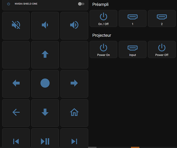

Pour piloter ma salle cine avec une Harmony (+ Hub) j’utilise Node-Red et j’ai ce type de flux :
Concernant le Dahboard HA, j’ai fait très succinct car je préfère utiliser la TC avec des boutons physiques (que l’on peut actionner sans avoir à regarder la TC) plutôt que la tablette ou le smartphone ; c’est utile lorsqu’on a mal positionné la TC sur le socle de recharge et que la batterie est vide !
Les logitech Harmony j’avais abandonné car avec ma Pronto j’ai beaucoup plus de possibilités sans parler de la personnalisation de l’interface.
Il est vrai que les touches physiques sa reste un grand plus mais une fois une films lancer plus besoin de jouer avec la zapette.
J’ai également eu 2 prontos mais dans tous les cas avec la dématérialisation, je ne switch quasiment plus entre les appareils et j’utilise à 95 % le lecteur multimédia aussi bien pour lire des fichiers BD, le Stream Netflix et compagnie et les enregistrements TV.
Ce qui m’est le plus utile c’est le démarrage automatique de la salle dans le bon ordre avec la sélection des entrées/sorties (et l’arrêt)
