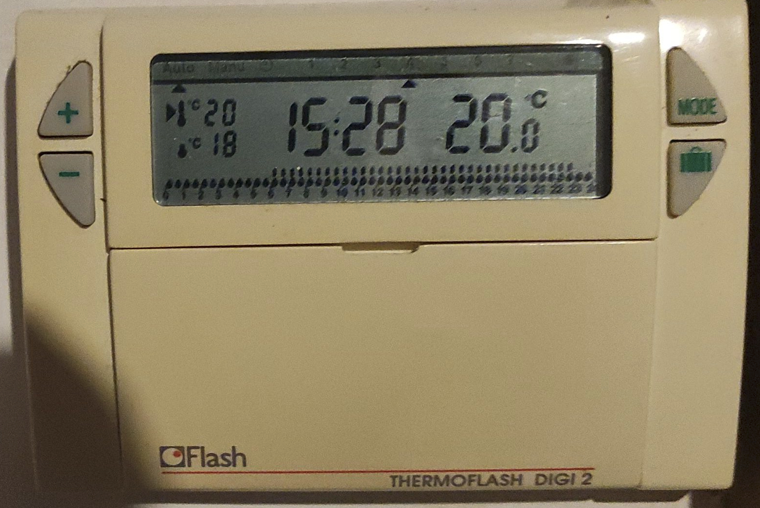

A la maison, j’ai une chaudière fioul, piloté par le thermostat Thermoflash Digi 2.
(photo en pièce jointe).
Est-ce que HA peut piloter ce genre de thermostat ?
ou dois-je envisager un remplacement ? si oui, par quoi ?

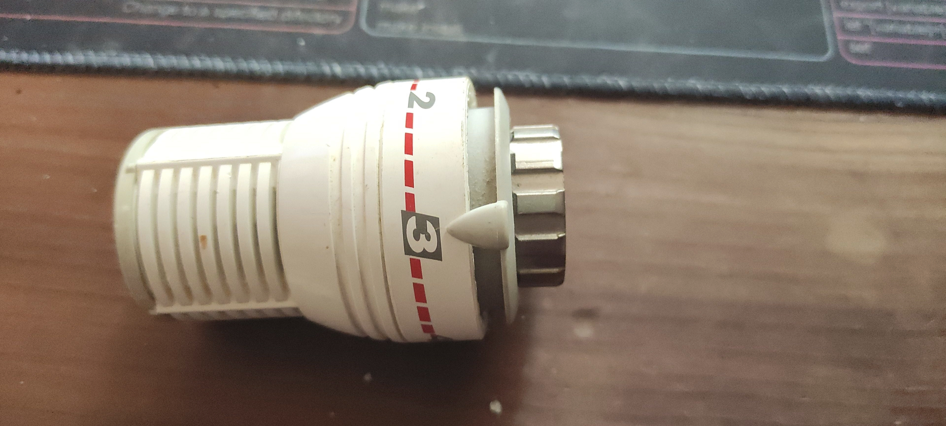

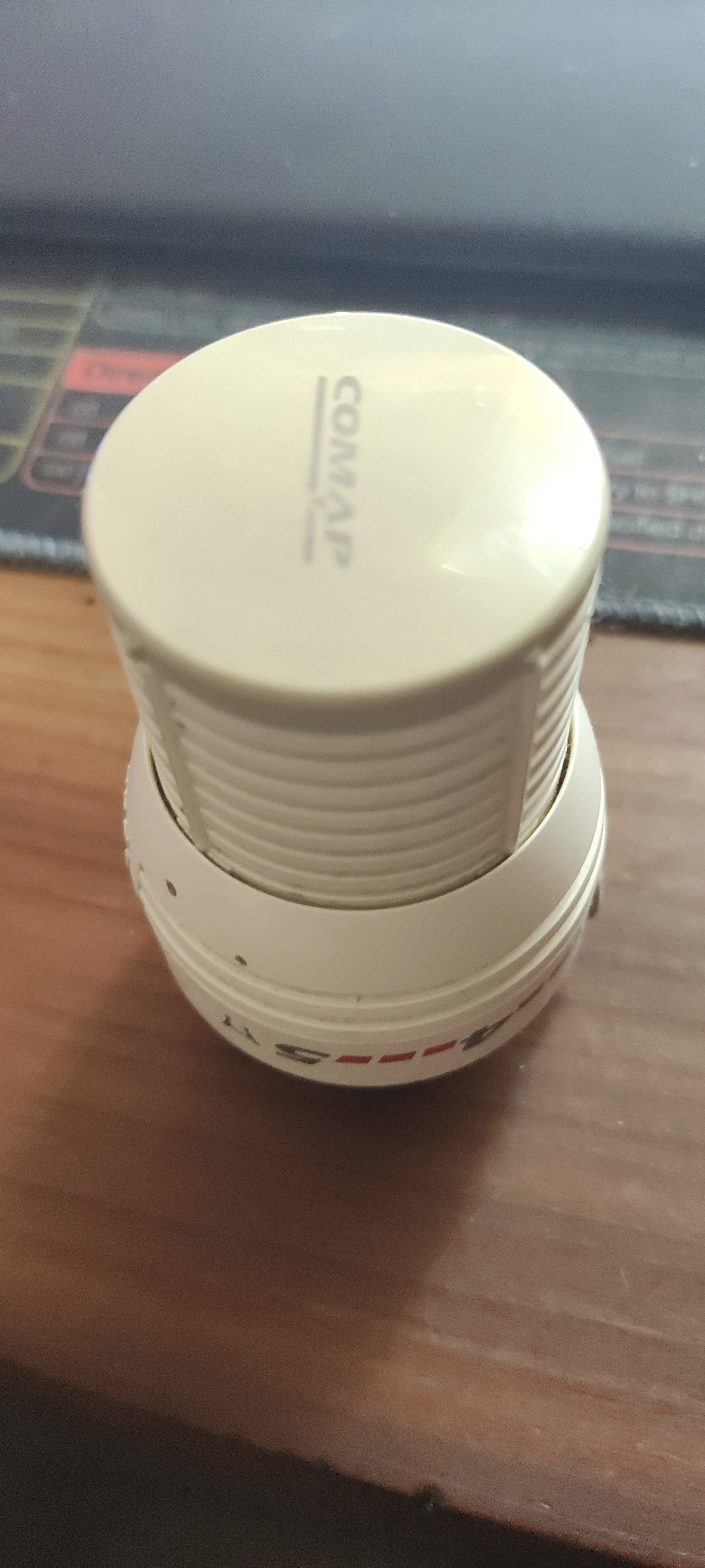

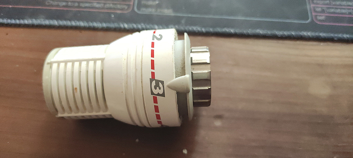

Autre aspect relatif à la fameuse loi de régulation thermique, j’ai déjà sur quelques uns des chauffages (salon, chambre) des têtes thermostatiques (non connectées), j’envisage de les remplacer par, par exemple, des sonoff TRVZB.
(ainsi que d’installer caméra extérieure).
(photos de la vanne thermostatique actuelle)

Pour ce qui est de remplacer le thermostat programmable par une programmation H.A, oui bien sûr que cela peut se faire; idem pour les têtes thermostatiques.

La plupart du temps ces engins restent pilotables avec des modules « contacts secs », à la condition d’avoir un minimum de documentation, à voir si ce sera un thermostat connecté ou un module avec sonde(s) de température(s) (les « s » sont volontaires).
Si tu as l’intention de changer de machine, attends peut être de savoir quoi.
Pour les têtes thermo connectées, le second conseil sera de bien vérifier les types et présences des adaptateurs de montage (spécifiques à chaque fabricant de robinet de radiateurs).
