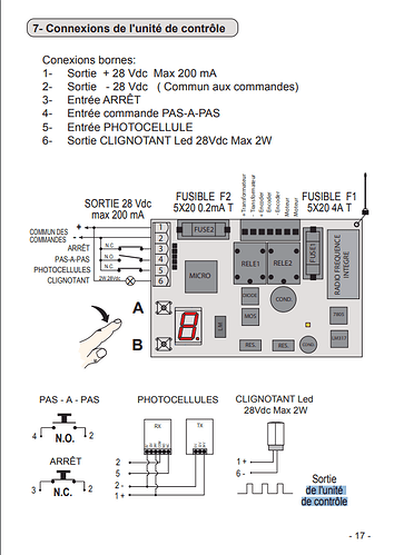

En regardant sur la fiche technique, je me suis aperçu qu’il existait une sortie clignotante led en 28V sur la borne 6.
J’imagine qu’elle permet de récupérer tout un tas d’informations :wink:
Voilà, maintenant je ne sais pas par quoi commencer. Je suis très bon développeur, par contre mon niveau en électronique n’existe pas. Du coup, j’aimerais savoir si quelqu’un pourrait m’orienter vers de la documentation pour essayer d’avancer (créer un circuit permettant de lire les infos via l’uart de mon esp) sur le projet sans faire cramer ma maison.
ça a l’air d’être pour le gyrophare.
J’ai bien peur qu’à part savoir que la porte est en mouvement il n’y a pas grand chose que cette led te donnera.
Peut-être qu’en te branchant en // sur ta sortie moteur, tu pourrais savoir si ta porte est en mouvement ET dans quel sens elle se déplace, en fonction de la polarité de la tension aux bornes.
Pour commencer, tu devrais essayer de mesurer tes tensions sur le bornier repéré Moteur sur ta carte lorsque tu fais fonctionner ta porte.
Après tu as aussi les entrées notées Encoder, Encoder+ et Encoder- qui doivent surement te donner les infos de sens et de vitesse de mouvement de ta porte, mais là il te faudrait surement un oscilloscope pour observer les signaux dans un premier temps, et savoir comment les mettre en forme pour ton Esp32 puis comment les exploiter dans ton programme.
